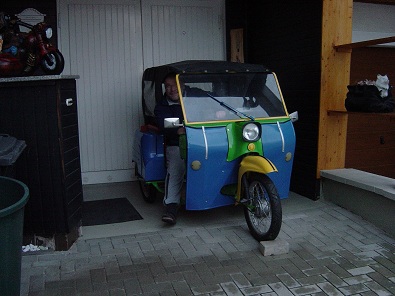

    Schön UND schön bunt...poppiges Teil. :rockz: :thumbup:

  • Re: Schalten beim Duo, Blinker?
    Ja,
    das habe ich so im Ebay geschossen.
    Eine ganz ordentliche Restaurierung, allerdings ist der Besitzer mit dem Fahren nicht zurecht gekommen und hat es dann 4 Jahre stehen lassen :oops:
    Natürlich der Motor fest, was ich eben noch beheben musste :oops:
    Jetzt fährt er und ich muss mich auch an die Fahrerei gewöhnen, ist halt ganz anders,
    als die MZten bzw. das Gespann :idea:
    Aber optisch toll, gefiel mir sofort :thumbup:
