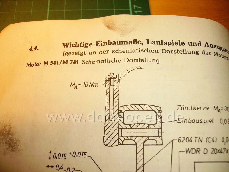

  • Schraubenschlüssel? Meinst sicher ne Ratsche/Nuss...
    Also Handfest ist schon mal richtig und "wie viel" das ist weißt ja sicher. (Hauptsache nicht zu locker - so schnell überdrehst Du da nichts.)
    Die Mutter über dem Zylinderkopf kannst Du mit 14NM anziehen...
    Wer keinen Drehmomentschlüssel hat macht es mit der "2Finger Methode" also Steckschlüssel auf die Muttis und mit Daumen und Zeigefinger anziehen.
    (Kann man schlecht erklären - Gefühl dafür hat man oder auch nich.)
    Sprüh jedenfalls nach dem Zusammenbau alles ab (Nebenluft) und zieh nach 50 oder 100 Kilometern nochmal alles sinnvoll nach.

  • Langmuttern würde ich nur nehmen, wenn sie Das Gewinde komplett abdecken. Sollten die Muttern länger sein würde ich diese nicht nehmen. Denn Dann sammelt sich dort Wasser + Dreck, und dann viel spaß beim lösen. Du kannst dort getrost eine kleine Ratsche (1/4")nehmen und einfach mit Gefühl arbeiten ;)
  • Dann nimm den Mittelwert 10NM... ;) Die 14 wurden mir damal von einem namenhaften Tuner geraten. Ich mache es aber von Hand, da ich so einen kleinen NM Schlüssel nicht besitze und auch nicht kaufen werde.
    Na mit "von Hand" hast wohl falsch verschtanden. Nimm eine Grippzange grippzange - Google-Suche oder eine Rohrzange und zieh von Hand gefühlvoll an. Natürlich da ansetzten wo kein Gewinde ist...
    Edit: Natürlich "kurze" Langmuttern wo noch Gewinde stehen bleibt. Langmuttern einfach deswegen weil die Stehbolzen meist zu lang für die Nuss sind. Und wer dann kein anderes passendes Werkzeug hat guckt dumm aus der Wäsche...
