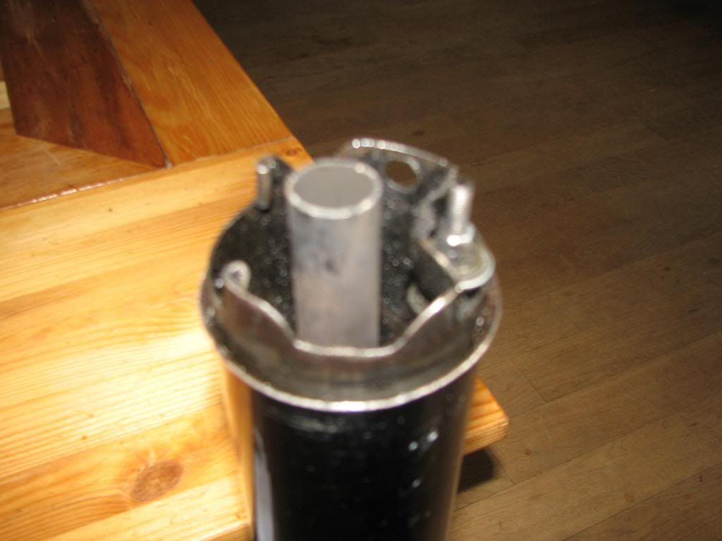

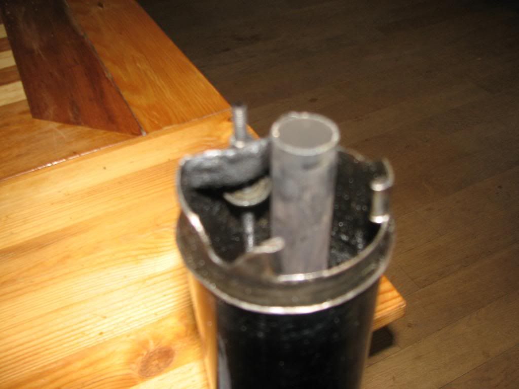

  • Hier mal Bilder vom Pütt, es ist halt ne Gewindestange an den Konus geschweisst, mit den 2 Schrauben oben wird dann die Position bestimmt, sonst hat der halt noch nen Anschluss für den 32er Krümmer vorne.
    Die Fotos sind leider etwas unscharf, ich hab da ueberhaupt kein Talent für (genauso wenig fürs Lackieren ^^), aber das wesentliche sollte zu erkennen sein.

  • Welche Durchmesser haste bei dem Einzelplattendaempfer?
    Überall 16mm?
    //edit: Ausbrennen ist Pflicht wegen der Gewindestange! Die sitzt gut zu und ich hab keine Lust mir da an den Schrauben nen Wolf zu drehen :P
  • Jop, 16mm innen. Den muss man aber selber bauen.... eine Platte des Originalen dürfte aber auch gehen(sind glaub ich 14mm innen). Wenn du vor hast einen selber zu bauen, dann mach das Rohr etwas länger, wenn möglich solang, dass die Rohre sich "überschneiden", also sich etwas überlappen.
    Versuch mach klug. Wenn du nicht die Drehzahlen erreichts oder der Motor nach kurzer Fahrt übermässig heiß wird, ist der Durchmesser zu klein gewählt. Ist der Durchmesser zu groß verlierst du an Drehmoment im unteren Bereich(pauschal gesagt).
