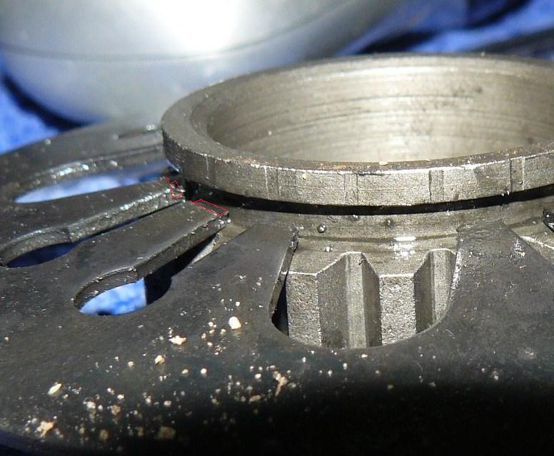

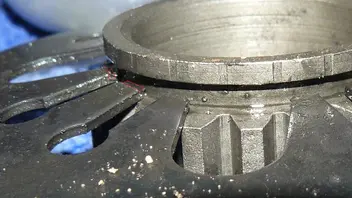

  • Überprüf mal die Tellerfeder an den Spitzen in der Mitte die in dem Mitnehmer klemmen. Ich hatte mal das Problem, dass die Kupplung mal fast garnicht trennte und ein anderes mal war es normal. Es lag daran, dass bei der Tellerfeder sich die Spitzen sich irgendwie abgerieben haben und dort in der Tellerfeder selbst eine Nut einarbeitete. Also die Tellerfeder konnte verrutschen und die Kupplung ging quasi schief auf und mit glück auch mal gerade(normal).
    Und auch Prüfen, ob deine Reibbeläge axial ohne zu klemmen sich bewegen lassen. Ich hab mal neue eingebaut und die gingen sehr straff in den Kupplungskorb. Hab dann jeden Belag nachgefeilt gleichmäßig rundrum, bis sie mit wenig spielt passten. Jetzt ist meine Kupplung wieder in Top form ;)
