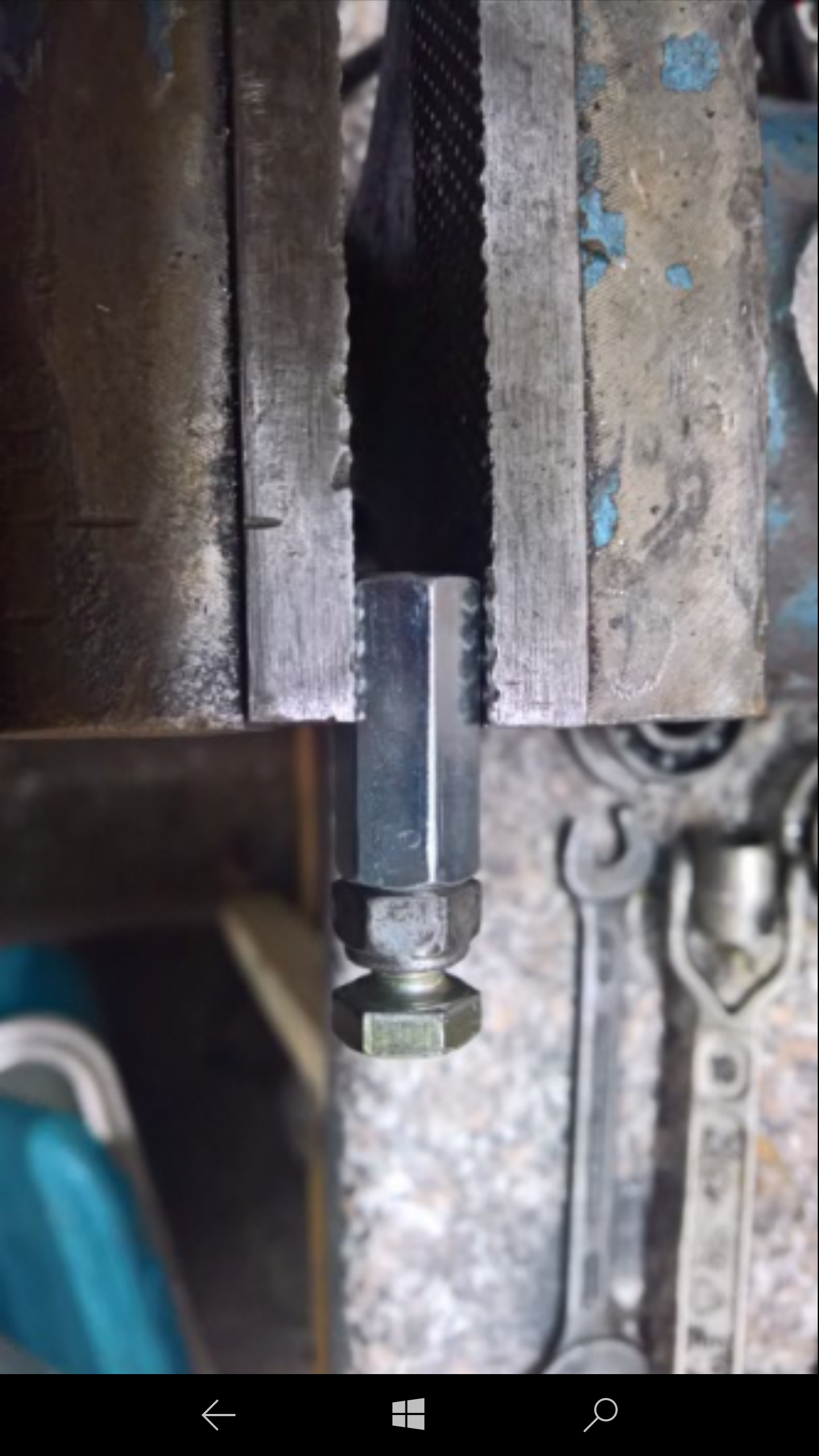

Ich hatte mir mal 2 MS50 Hauptständer geleistet (damals ca.100€). Da hatte ich auch gegrübelt wie die Feder auf der linken Seite ran kommt. Da war bei den Sets nichts dabei. Eine Langmutter aus Sechskantmaterial angefertigt und am Ende einen Nut reingedreht für die Federaugnahme und noch M8 Innengewinde. Gr.

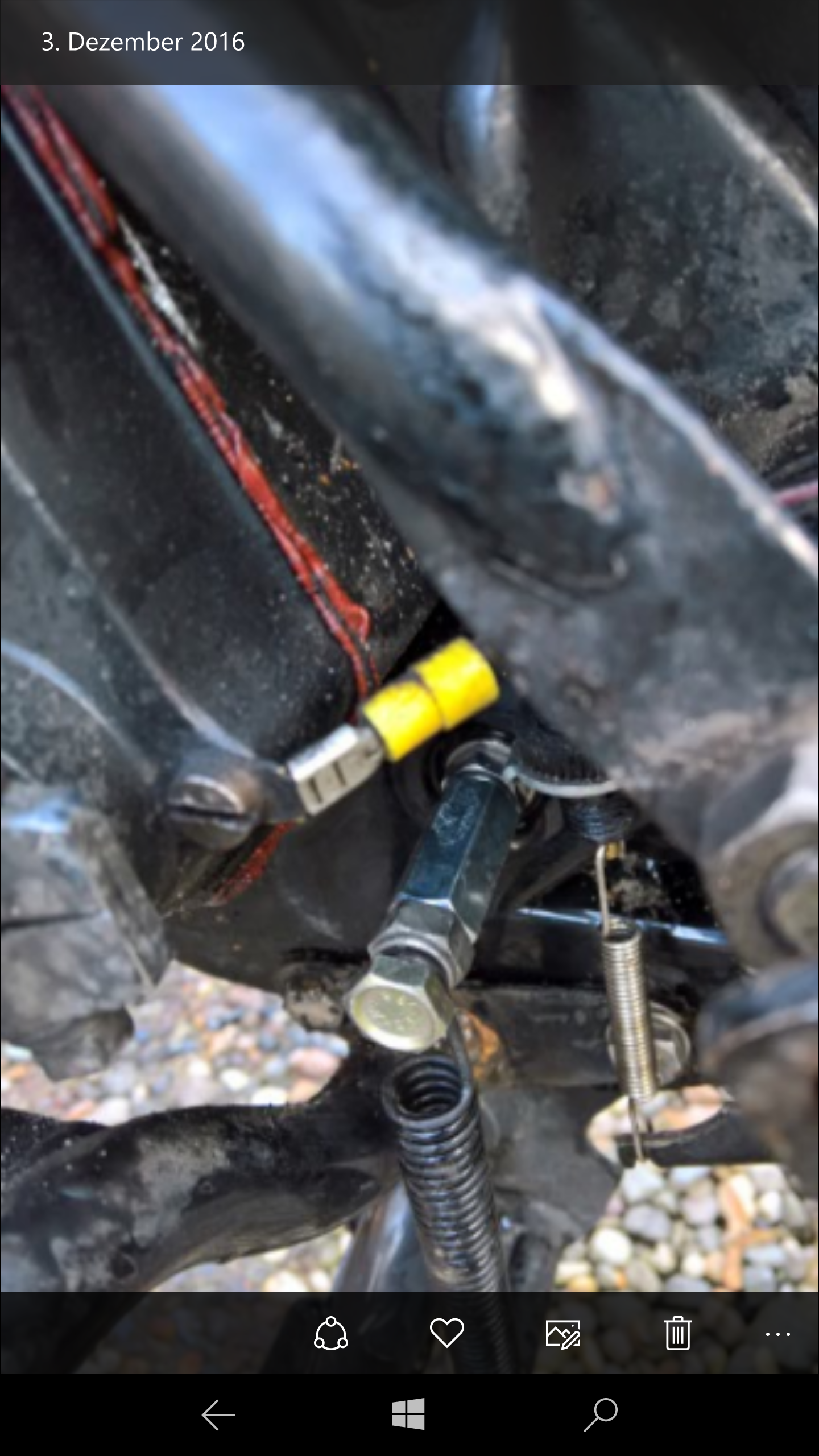

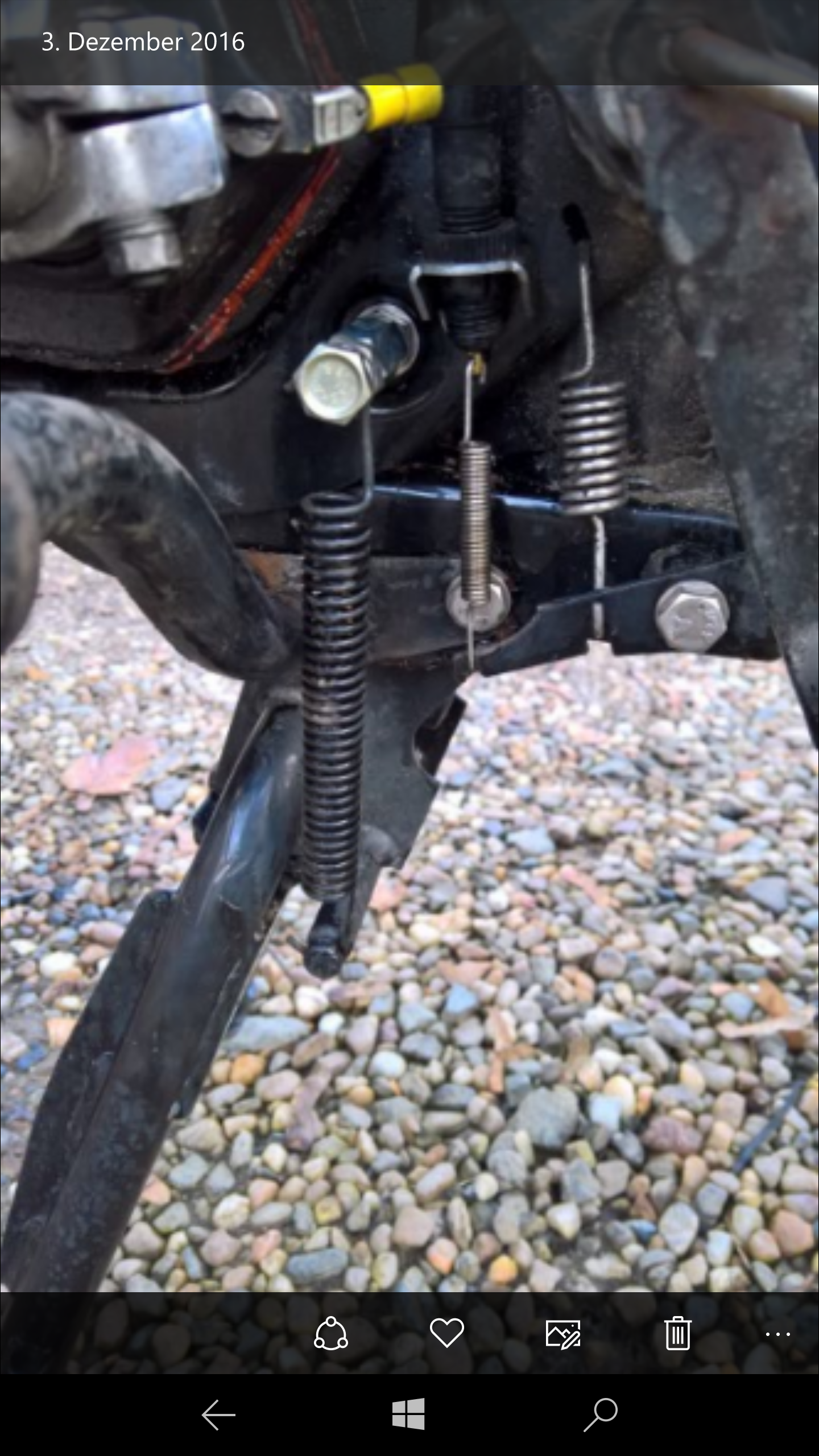

ich habe vor paar Tagen das Glück gehabt einen Beach Racer Ständer zu ergattern
2 Federn
Rechts die normale Feder, Links eine längere Feder
leider fehlte dieser Bolzen
aber da habe ich mir selber was gebastelt
