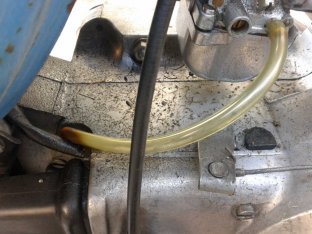

    Ich will jetzt mal loslegen, das Kraftstoffniveau nach Senfglasmethode zu überprüfen, endlich habe ich Zeit dafür.
