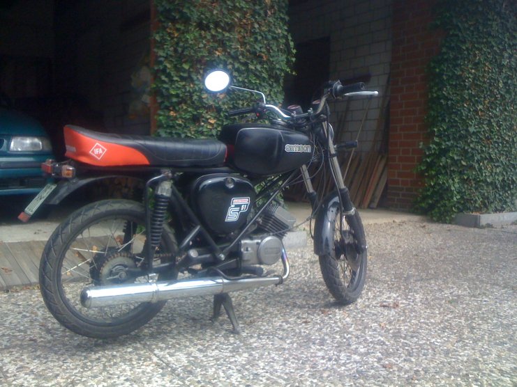

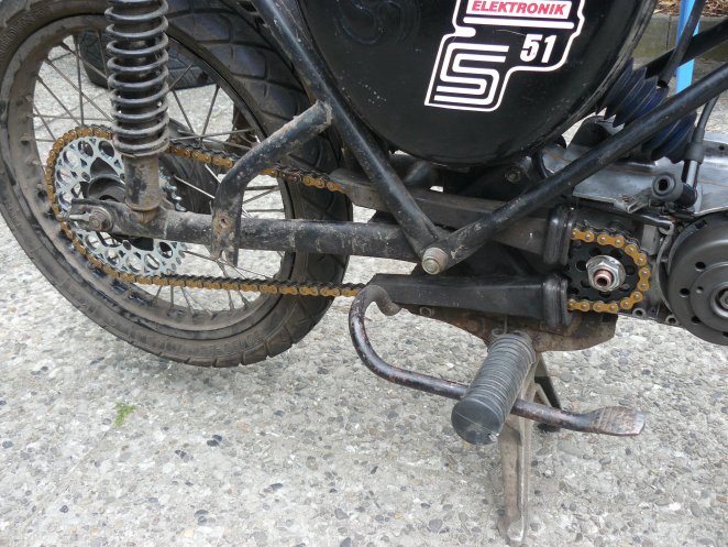

Heidenau K63 ist die Reifenbezeichnung, hab vorn und hinten 80/80.
Die Felgenringe hab ich so einzelnt bei AKF gekauft, extra dazu mit Edelstahlspeichen. Die hintere Radnabe hab ich selbst lackiert.

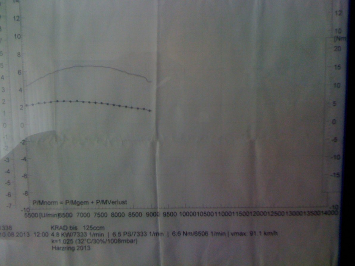

nochmal ein paar frische bilder stand 23.8.2013
Harzring 2013 war mega super und mit den Reifen machte es riesen spaß, wie sehr man sich in die Kurve schmeißen konnte
meine bestzeit im Rennen bis 60ccm war 1:22.232. Ich hoffe das nächstes Jahr bessern zu können ![]()

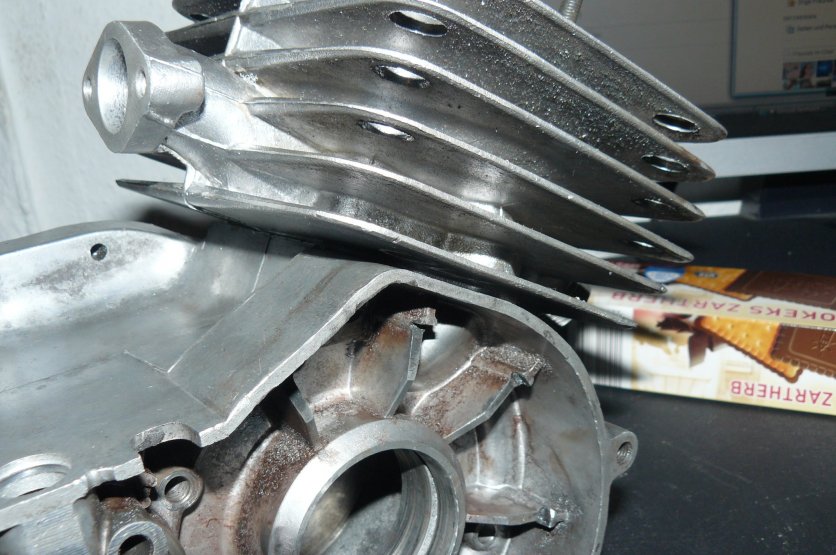

Fürn Motor für die Alltagskarre hab ich schon angefangen, alle möglichen Ecken und Kanten weg und rund gefräst. Auslasssteuerzeit ist jetzt bei 174° und bau ich einen angepassten Auspuff. Spitzenleistungsdrehzahl hab ich mal auf 8000 U/min angelegt, weil es mit der Resonanzlänge vom Auspuff sehr gut hinkommt. Die 174° sind dabei entstanden die obere Kante vom Auslass wegzufräsen, sodass es gerade mit dem Auslass läuft. Am Alu hab ich nichts weg gedremelt.
Einlassmäßig lasse ich erstmal den 16er Vergaser. Anslauglänge ist ca 20cm von Einlassschlitz bist Luftfilter. Original ist sie aber in etwa 34cm und da muss ich mir noch was einfallen lassen^^

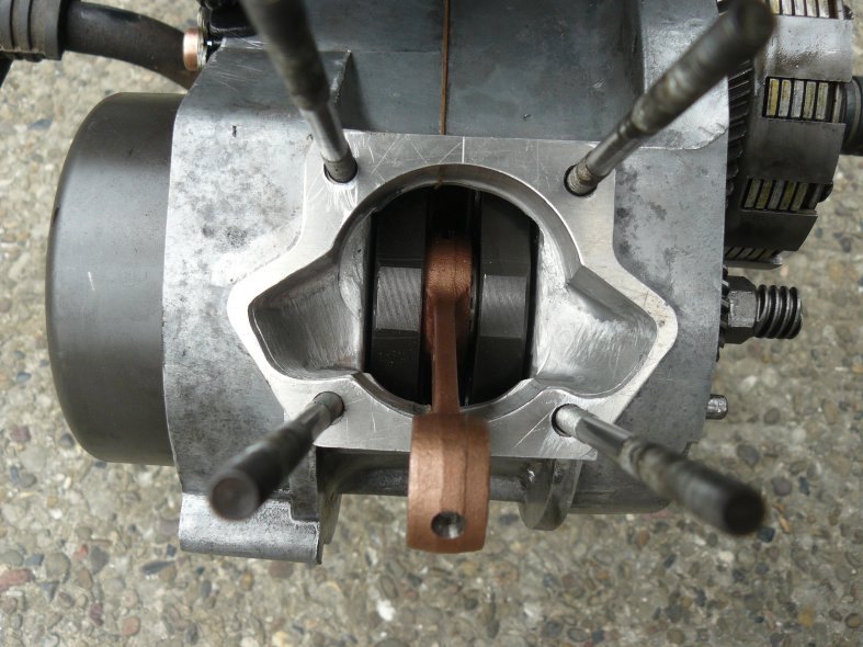

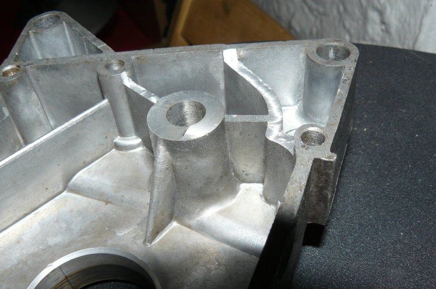

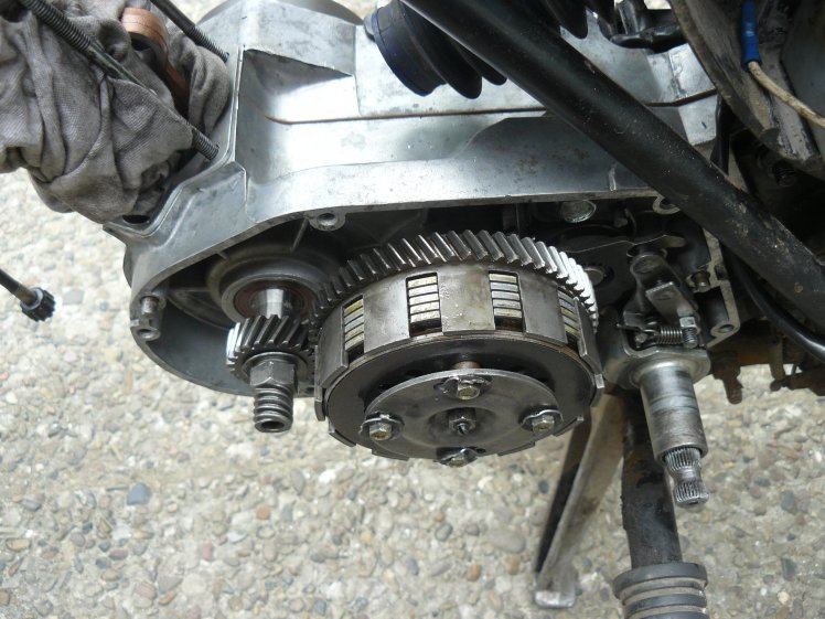

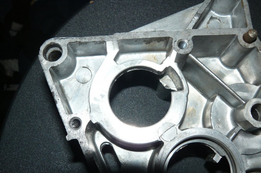

Mein Projekt mit dem 85er geht auch weiter, heute auf Arbeit hab ich das Motorgehäuse soweit fertig gefräst. Für das 5 Gang Getriebe mit langen ersten Gang und eben fürn 85er ausgefräst.
Achja, mein 5 Gang Getriebe war eins von einem MS50, da ist das Kickstarterritzel wohl auch ein wenig breiter oder ist das normal? Jedenfalls hab ich es angepasst ![]()

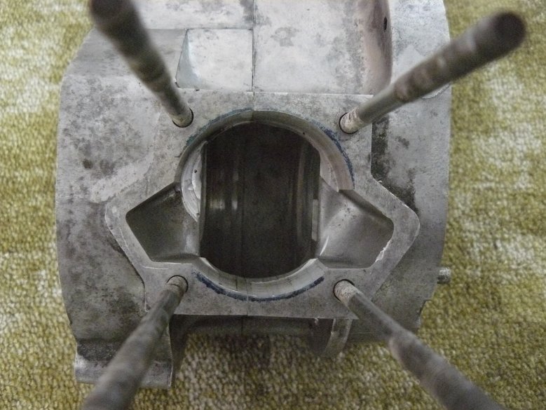

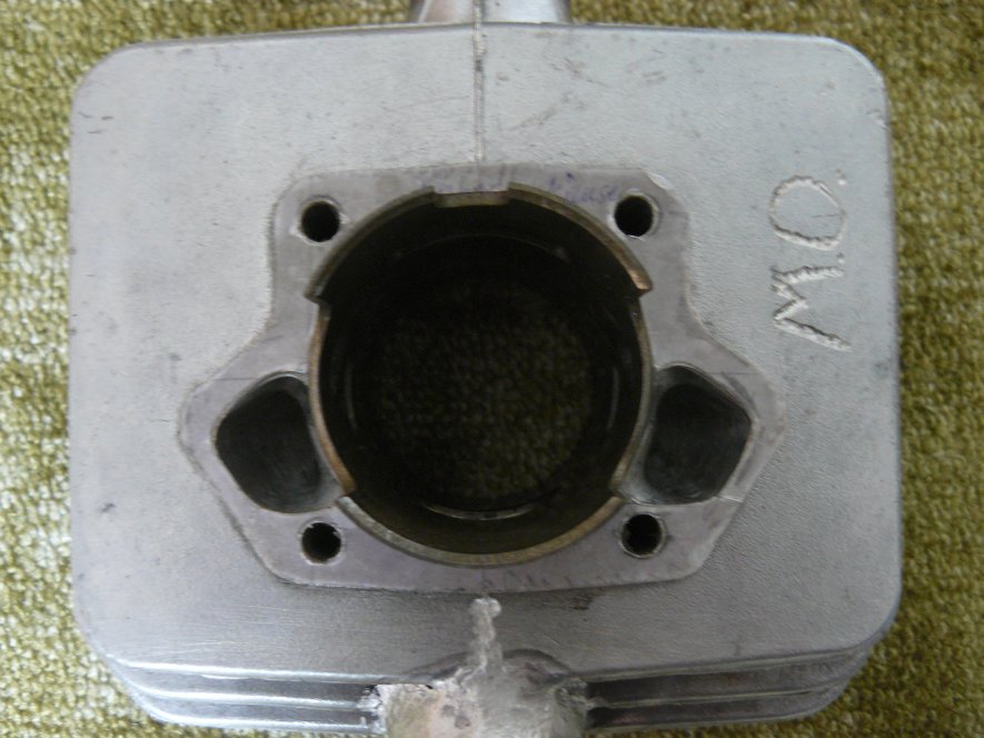

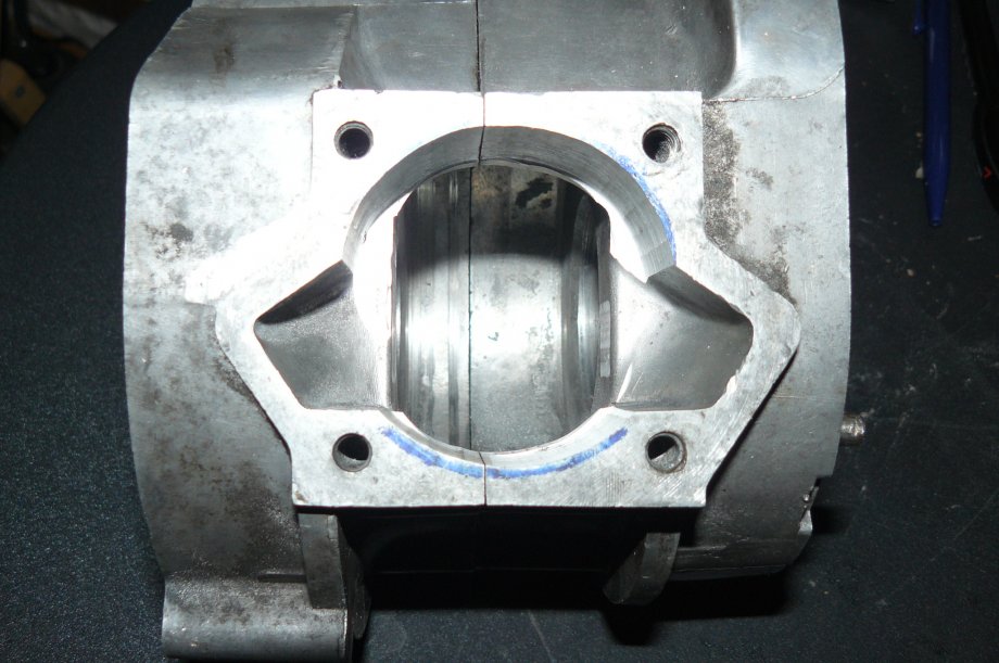

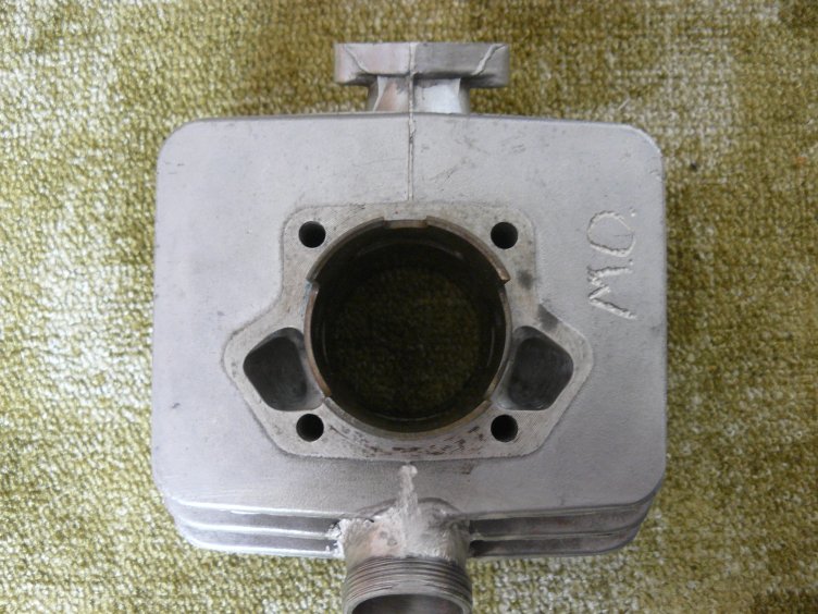

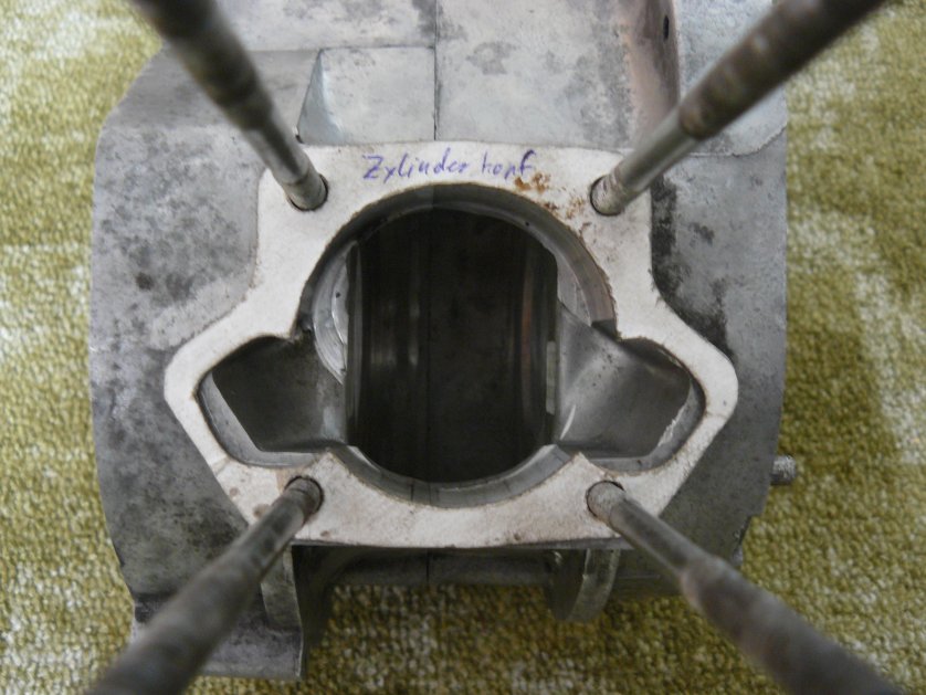

Neues Problem..
Die Dichtfläche wird beim rechten überströmer echt schmal..
Also ich hab mein Loch neulich zugeschweißt. Hab berechnet, dass ich noch eine 2mm Distanzplatte brauche und da könnte ich etwas anpassen, muss ich gucken wie die Distanzplatte von der Form ist.
In Fahrtrichtung am rechten Überströme hab ich nämlich nur eine Dichtbreite von 1mm!!
Ist das nun zu wenig oder geht das noch?
Die Dichtbreite vom Zylinder an dem Überströme beträgt 3mm.
Überströmer vom Motorgehäuse werden noch angepasst.
Ich hab mir auf ein Stück Papier einen Kreis aufgezeichnet, der genauso groß ist wie meine Laufbuchse (53mm). Diesen dann ausgeschnippelt, auf dem Zylinder gehalten, die Kanten mit einem Bleichstifft aufgedrückt und die Außenkante ausgeschnippelt. Das Stück Papier dann auf Kuchenpappe aufgeklebt und auch wieder ausgeschnippelt, wegen der Stabilität.
Mir würde 1mm Dichtfläche nicht reichen. Also lieber etwas Haftstahl drauf oder Material aufschweißen und abplanen.
Muss aber nicht sein...
ok danke
Aber erstmal gucken wie es mit der Abstandsplatte aussehen wird ![]()
Ist bereits Bestellt.
Richtig, nur wenn der Block eh offen liegt bietet es sich an...
Edita: So kann es dann zB. aussehen: [Blockierte Grafik: http://s7.directupload.net/images/140502/temp/hxcekuo4.png]

Mit der Distanzplatte geht es wirklich, hab jetzt 2mm Breite an der Dichtfläche am Überströmer und das sollte reichen.
Da hätt`st man gleich noch die nadelgelagerte Druckplatte mitbestellen können. ![]()
Aber der Block sieht ganz gut aus so...
