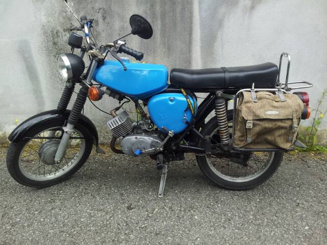

Und hier mal ein Bild von meiner kleinen.
Im Winter soll da einiges gemacht werden.
