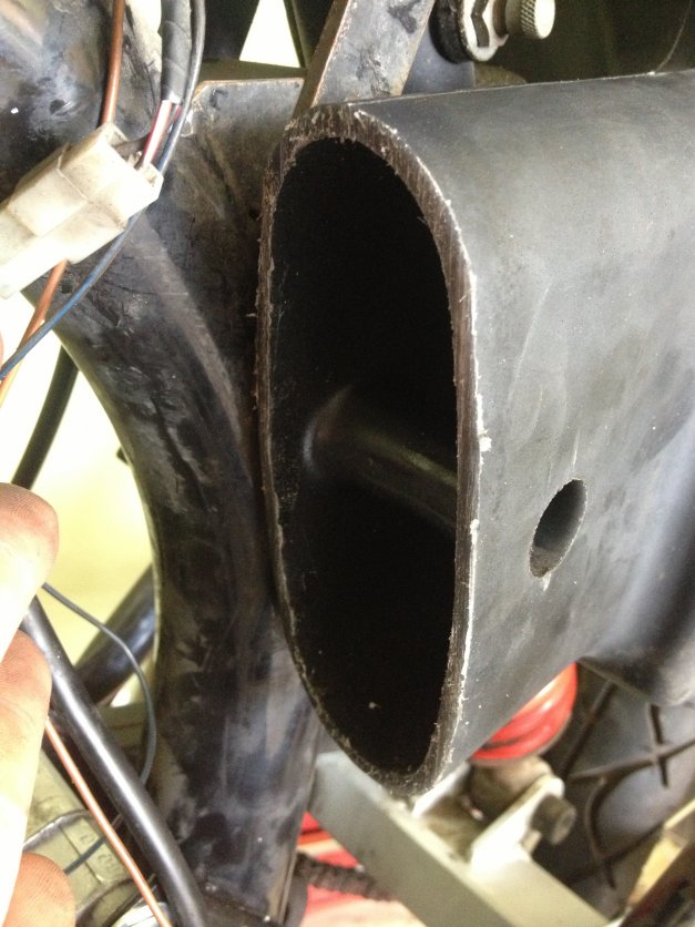

[ATTACH=CONFIG]8662[/ATTACH]ihr müsst die verjüngung raussägen dann sieht es aus
na nehmt ihr euch den abgesägten ring und hab somit schonmal eine schablone

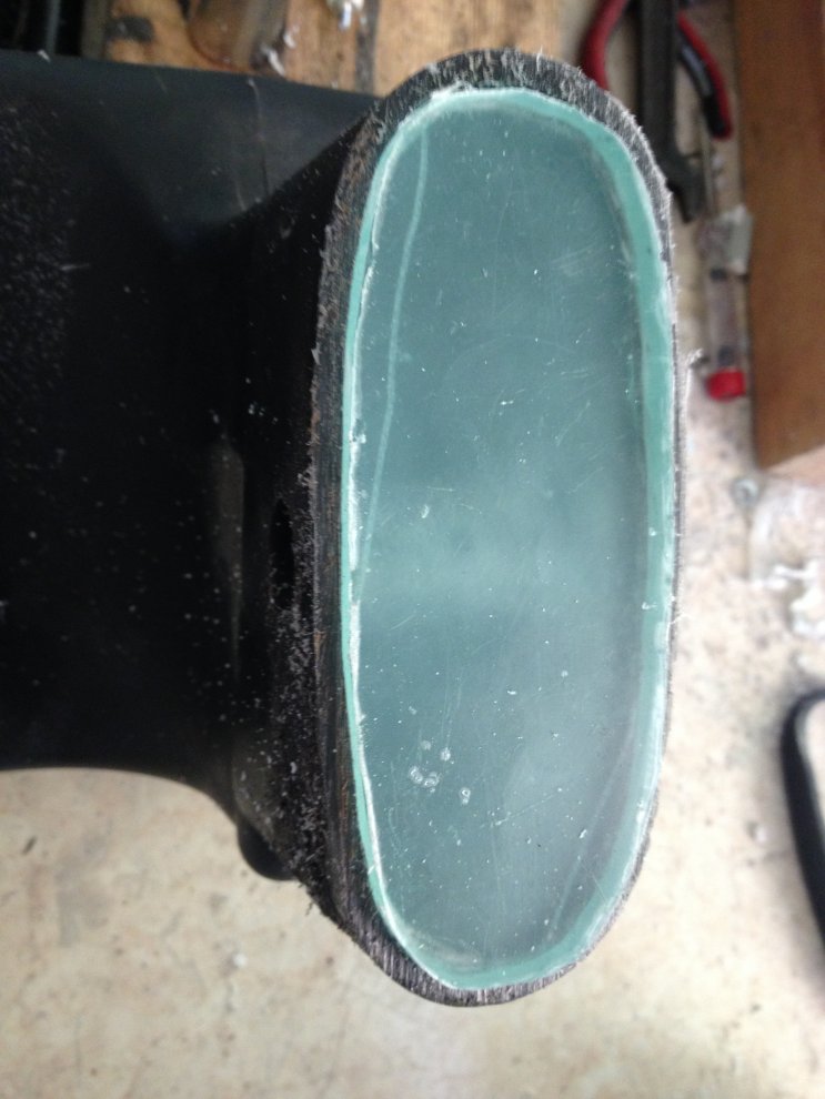

ich habe für den einsatz 10mm starkes plexiglas genommen ihr könnte auch andere materialen nehmen
[ATTACH=CONFIG]8663[/ATTACH]so sieht es aus wenn ihr die abdeckplatte fertig gesägt habe
dann müsst ihr beim luftfilter (wo der Luftfilter sitzt) die Verjüngungsrohr raussägen am bessten mit einem dremel
[ATTACH=CONFIG]8657[/ATTACH]so sollte es dann aussehen

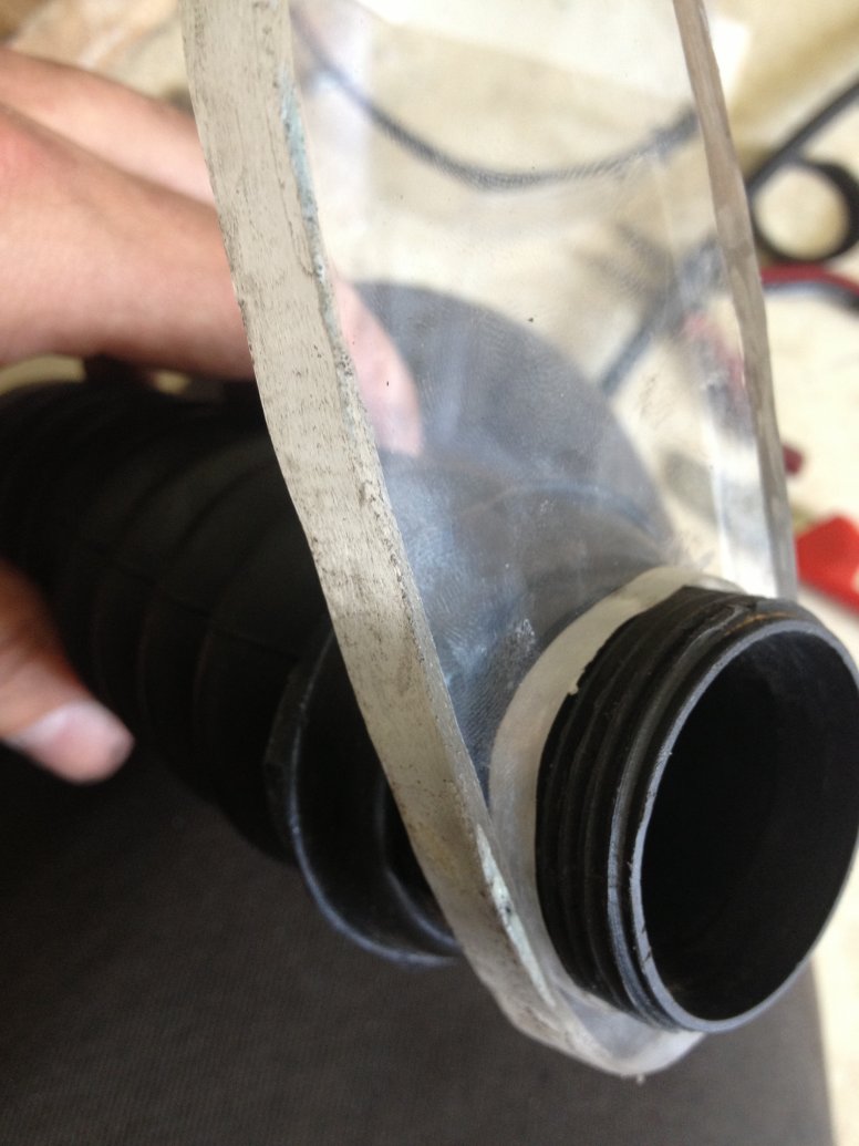

als nächste nehmt ihr eure platte die ihr fertig sägt und angepasst hab und macht ein loch rein größe ca. 40mm
[ATTACH=CONFIG]8659[/ATTACH]ich habe ein rohr genommen was 40mm groß ist
und klebt es fest ein damit ihr einen flattbalg von einer telegabel als verbindungsgummi nehmen könnt
[ATTACH=CONFIG]8660[/ATTACH]mit flattbelag

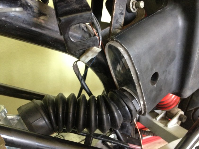

ihr könnt die platte zusätzlich verschrauben oder verkleben wie ihr mag
ich habe verklebt und verschraubt und dann zum schluss mit silikon abgedichtet

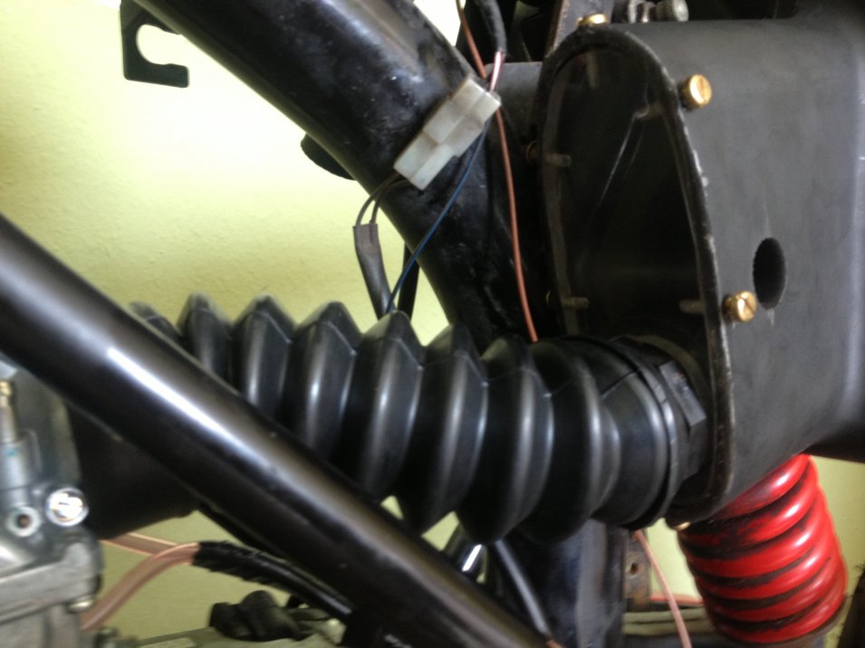

[ATTACH=CONFIG]8661[/ATTACH]bloß noch abdichten und dann spaß haben
wenn ihr fertig seit müsste es dann so aussehen
