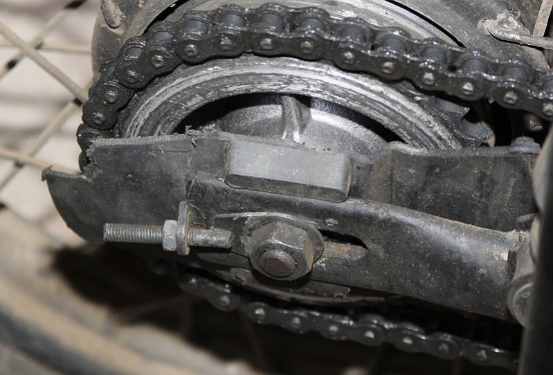

    Fehlt hier auf dem Rad ein Deckel oder sieht das nur wegen des fehlenden Kettenkastens so unvollständig aus?

    Ist es normal, dass die Kette im Stand auf Rahmen und Fußbremse auf liegt / schleift?

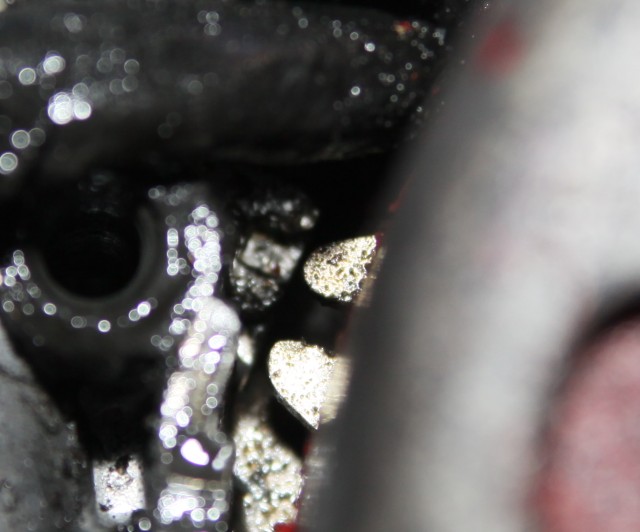

    Ist das die Markierung zur Kontrolle der Zündungseinstellung?
    [ATTACH=CONFIG]8834[/ATTACH]
    Falls ja - ist die Zündung richtig eingestellt?

    Und nein die Zündung hat so einen Ritz im Motorgehäuse bzw Grundplatte

    Nö das ist so ein ganz kleiner Strich auf der Grundplatte , der sollte man auch so sehen wie soll man sonst die Zündung abblitzen .

    Der Kettenkasten ist total zerkracht, der gehört ausgewechselt. Bevor Du die Schläuche montierst, schau nach der Kettenspannung. Die läßt sich nämlich viel einfacher ohne Schläuche überprüfen. Einer setzt sich auf das Moped (Ständer eingeklappt) und dann sollte das untere Kettentrum 2 cm Spiel haben. Wenn die Kette zu straff ist, zerrammelste Dir die Lager und die Kette.
    Die Kette wird am besten mit einem Draht durch die Schläuche gezogen. Fett nicht vergessen.
    Nö, der Strich ist am Motorgehäuse.
