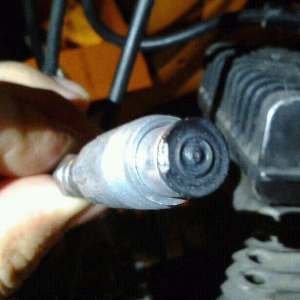

    Ich habe mir eine ziemlich verbastelte S51gekauft.
    Sie hat einen 16N1 Vergaser und eine 6 Volt Elektronikzündung.
    Als ich sie bekommen habe, sprang sie erst nach ewigen Anschieben an und hatte selbst bei komplett eingedrehter Anschlagschraube absolut kein Standgas.
    Ich habe bereits Kerze, LuFi, Auspuffdichtung und Ansaugmuffe getauscht.
    Der Auspuff ist frei.
    Den Vergaser habe ich komplett zerlegt und gereinigt.
    Sowohl Düsen als auch die Kanäle im VergaserGehäuse habe ich durch geblasen.
    Gemisch Schraube auf 2 Umdrehungen raus.
    Der Schwimmer ist eingestellt.
    Die S51 springt nun auf Schlag an.
    (ohne Starthilfe)
    Die Anschlagschraube vom Gasschieber muss aber weiterhin komplett drinn sein,
    damit sie im Standgas nicht aus geht.
    Trotzdem läuft sie sehr unrund.
    Die Kerze sieht nach 10 Minuten Standgas aus wie auf dem Foto.
    Wenn man Gas gibt, dreht der Motor ganz normal hoch.
    Hat jemand eine Idee, was das sein kann?

    Hänge mal die Nadel tiefer! Scheint zu Fett zu laufen !

    Übrigens... ich glaube auch, dass der Motor etwas zu fett läuft. Die Kerze sieht auf dem Bild sehr dunkel aus.
