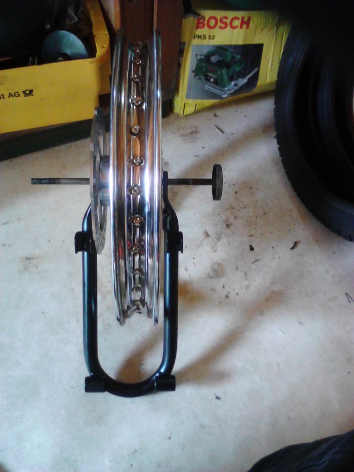

  • Habt ihr noch Fotos davon?
    Ich hatte das ausprobiert und bin dabei zu dem Schluss gekommen, dass man um die einzubauen so weit aussermittig einspeichen muss, dass der Bremssattel an die Speichen kommt.
    //edit: habs grad nochmal ausprobiert ihr habt recht! :P
    Man müsste die dann so um ca. 1,3 cm aussermittig einspeichen.
    Ich würd aber mal gerne so ne fertige Rauten-Konstruktion an der Schwalbe sehen.

    So nunmal kurz zum ernst der Lage! In Sachen Scheibenbremse in der Schwalbe oda welches Vogel modell auch immer, kann ich sicherlich noch ein paar tips beitragen. Muss es den unbedingt die Ori Felge für den Umbau sein?? Was hast du den eigendlich mit deinem Star vor? Möchtest du den auf der Straße beitreiben, soll es ein Custom Projekt oder vieleicht sogar ein Cross umbau werden?? Alles ist ja bekanntlich möglich!?? Hätte da noch was fertiges rumliegen, was ich vor ca. 5Jahren, mal für diverse Schwalbe cross einsätze, gebaut habe!
