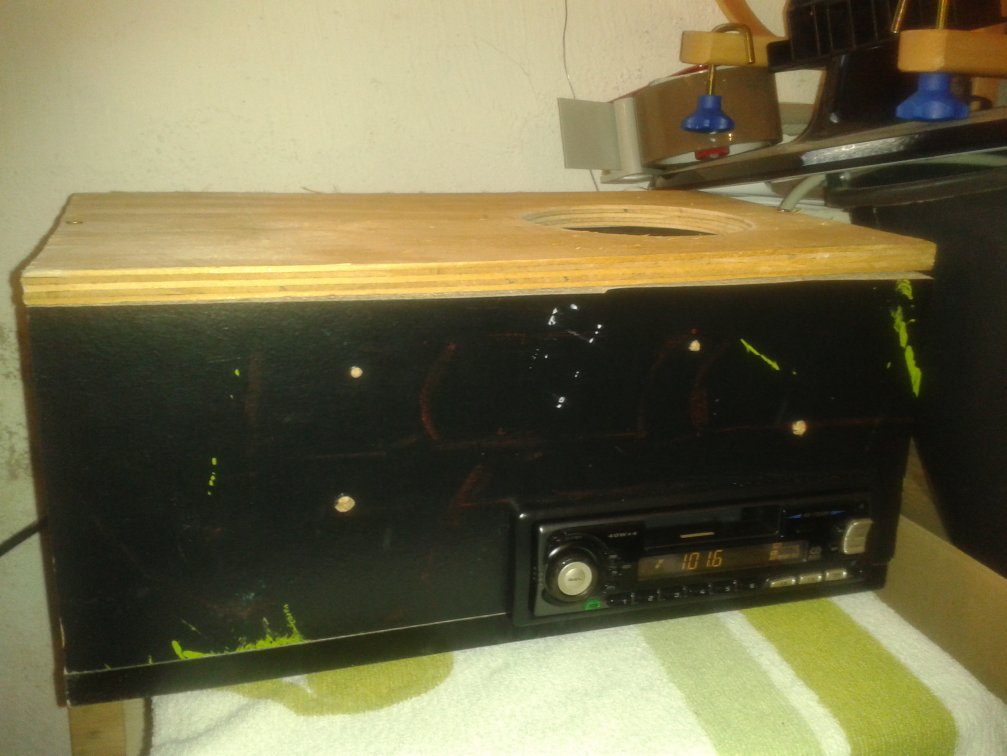

  • So, Projekt umgesetzt. Nicht schön aber selten und ausreichend für meine bescheidene Werkstatt. Im Prinzip eine Holzkiste gebaut, darin das Radio und das Netzteil Ein PC-Netzteil deshalb, weil ich eins übrig hatte und weil ich es einfach machen wollte. Nach ein paar Recherchen habe ich herausgefunden, dass ich auch die 5V-Leitung belasten muss, damit das Netzteil korrekt regelt. Dies habe ich mit einem normalen Lüfter realisiert (das ist das Loch oben rechts). Macht zwar nicht wirklich Sinn für die Konstruktion aber sieht wichtig aus :)
    [ATTACH=CONFIG]9396[/ATTACH]
    Werde die Tage mal schauen, ob ich vielleicht noch noch irgendwie alles verbaut auf ein Foto bekomme.
    Erst einmal ein dickes Dankeschön an euch für eure Hilfe! :)
