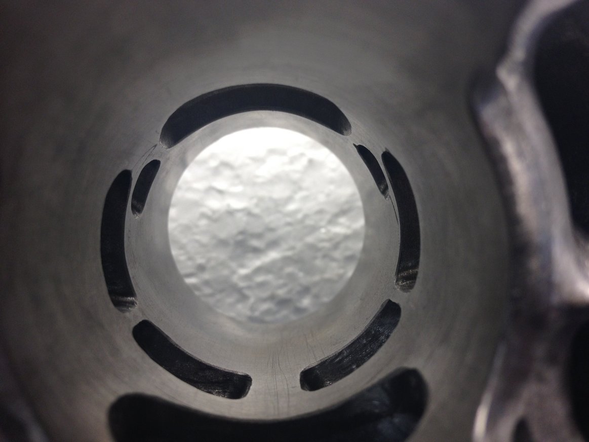

    Da ich nun mich mal Überzeugen wollte von der Sache Füllung statt Hubraum hab ich heute früh mal was gebaut. Und zwar bei nen DDR 50/4 mit mini B-Strömer (heißt das so) mal bissel rumgebohrt :D Naja das teil hat jetze auf jeder Seite 8-9mm Breite B-Strömer. Und wollte nun mal fragen ob es zu große ÜS gibt , weil das sieht so ziemlich Brutal aus in der 50er Buchse. Die ÜS sind Symetrisch und sehen ganz gut aus, also kein "Dorftunning"

    Das dass kommt war klar :thumbup: , erst vorgebohrt und dann mitn Fräser noch mal fein nach gearbeitet ist jetze alles schön glatt und symetrisch. Die Qualität der ÜS ist aber besser als vorher und da ging der Zylinder schon ganz gut.

  • Wenn der ganz gut aussieht, könntest du uns doch auch paar Bilder zeigen damit wir was dazu sagen können obs zu groß ist/wird?!?!

    Jetzt zu deinen Ü's. Ich hab einen 50er der hat breite Strömer.
    Hier nochn Bildchen.

  • Die sind ja brutal..

  • die Frage ist berechtigt. Dünnschiss ist alles, was dannach kommt.
    Mir isses hier auch oft zu dämlich. aber naja ok ich hätte mich auch gefreut früher mehr Informationen zu bekommen. jeder Anfang ist schwer. Auch wenns mit Dorftuning anfängt, immerhin hast du dich versucht, ich find es supi!!!!
    hier mal 2 bilder, beides 50ccm, Almotzylinder
    (kurzer Denkanstoß: warum sollten die Ü nicht mind. so breit sein können wie ein Auslass)
    Maße nenn ich hierzu aber keine!
    Goldig wirds wenn das SYSTEM passt, dazu gehört natürlich ne zündung, Vergaser und Auspuff.
    Abkucken ist erlaubt, nachbauen und kopieren auch, warum die Fehler selber machen, die schon andere gemacht haben? (glugscheißermodus aus ^^)

  • Bringt es eigentlich was wenn man nur die ÜS verändert aber ESZ und ASZ gleich bleiben? Nein oder?

    Gut das zu hören, mit dem verhältnis Auslass und Überströmer kommt mir komisch vor, warum haben die Damals dann nur sölche kleinen ÜS verbaut im vergleich zum recht großen Auslass ? Dein Bild triffts ganz gut, nur das meine noch nen höher Breite haben (ja klingt sau doof). Morgen noch mal den Auslass verbreiten . 165" Auslass sollten ja reichen oder ?

    Naja als Schüler sind 45eu für einfach mal so schleifen und am Ende gehts net bissel viel.

    Andy ich kann es mir auch nicht vorstellen.
    Lukas bevor du ihn zum schleifen schaffst probiere doch erstmal so mit. Zum Probieren reicht das. Du kannst dich ja dann rann tasten. Ich würde ihn erst schleifen wenn er dir dann so gefällt.
