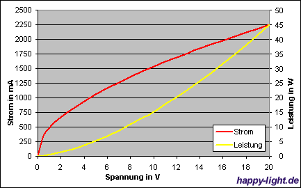

    die kennlinie einer Funzel sieht im groben immer so oder so ähnlich aus:
    [ATTACH=CONFIG]9687[/ATTACH]
    Außer du hast ne LED

    Dickerer Draht bedeutet nicht mehr, sondern geringerer Widerstand. Die verzögerte Helligkeit liegt einfach daran, daß Wolframglühlampen Kaltleiter sind (siehe Diagramm oben), also ihren Nennwiderstand erst bei voller Helligkeit erreichen. Die Spule bringt nicht mehr Strom, wenn sie kurzgeschlossen wird. Soll "sofort" volle Helligkeit nach dem Einschalten geliefert werden, müßte die Spule einen hohen Einschaltstrom liefern können, was sie ja nicht kann.
    Ich würde aber nie auf die Idee kommen, so ne Zweifaden-Verschwendungslampe zu installieren. Ein Faden durch: Tonne.
