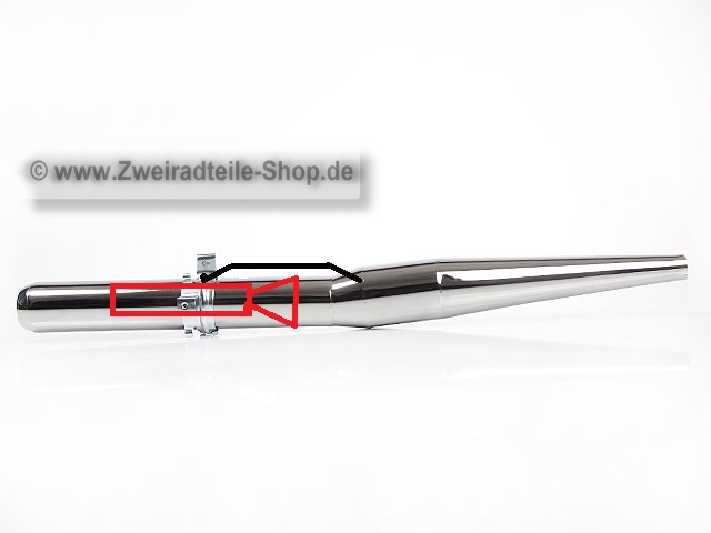

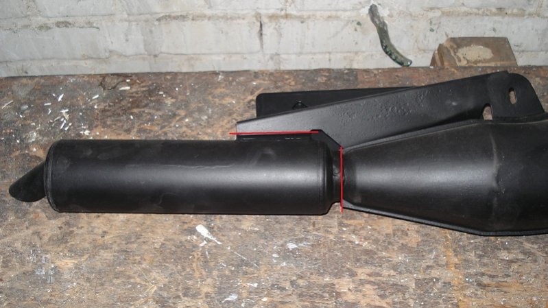

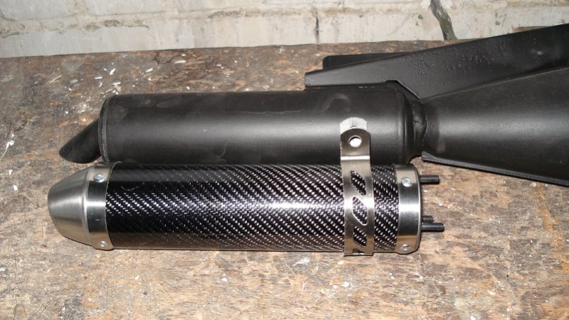

  • Den originalen MS50 Auspuff umbauen....ich würde es so machen: an den roten Linien abtrennen, dann den ESD mit der Aufnahmeplatte anschweissen und den neuen ESD(mit Siebrohr) mit der Schelle an die Halterung befestigen. GGF. die Halterung noch anpassen. Der MS50 ESD hat einen Durchmesser von 70mm und der originale Schalldämpfereinsatz sieht genau so wie vom S51 aus.[ATTACH=CONFIG]9920[/ATTACH][ATTACH=CONFIG]9921[/ATTACH]

  • Zitat von Sperbär 50;2828222
    besser sieht es auf alle fälle aus
