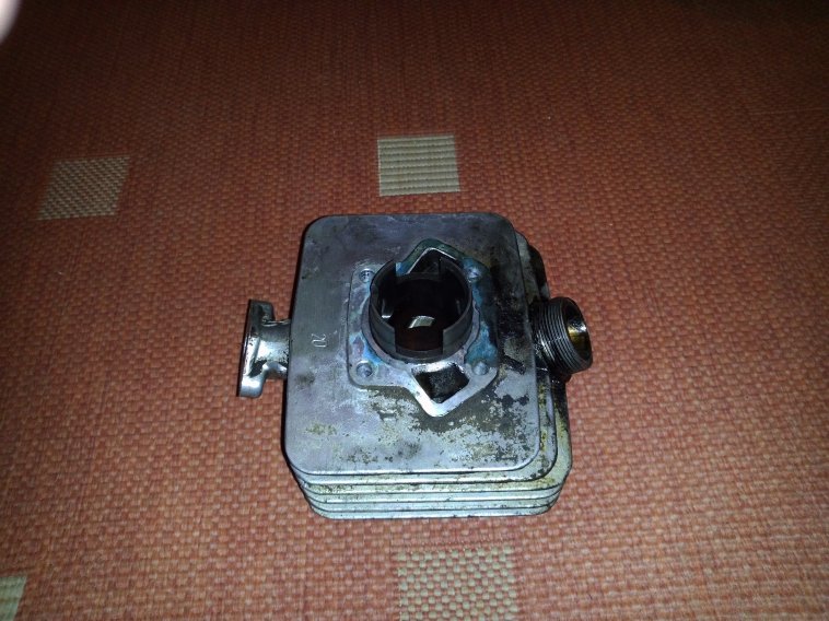

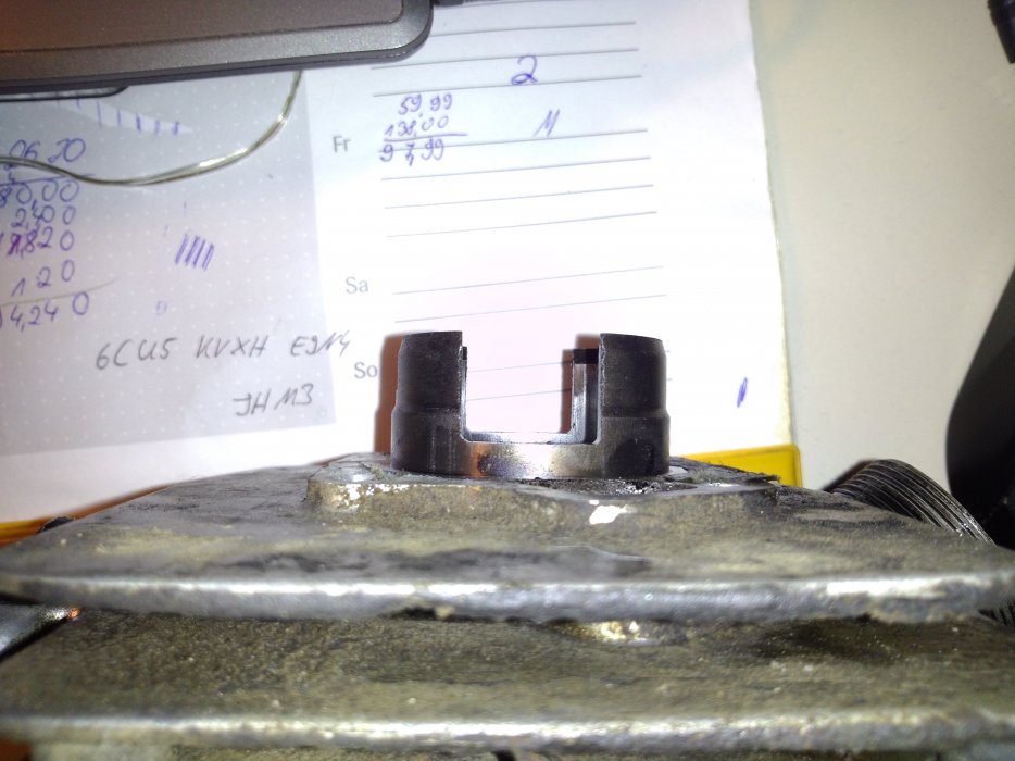

hallo wollte heute meinen 60ccm zylinder einbauen. plötzlich stellte ich fest das mein alter zylinder unten abgesetzt ist und der neue nicht. ich hab trotzdem versucht ob der neue passt aber zu machen. was ist da das problem. den hier habe ich gekauft

Was heißt abgesetzt? Bilder...
Evtl. hast auch einen "Mofamotorrumpf" (25Km/h) !?
[ATTACH=CONFIG]10000[/ATTACH][ATTACH=CONFIG]10001[/ATTACH]
Der Unterbau ist die "25Km/h Version" und muss aufgespindelt werden.

es ist ein s53 motor habe mich schlau gemacht
Hat er auch einen Steg in der Nähe des Kettenritzels, so das man nur ein kleines Ritzel verbaun kann?
laufbuchse unten abgesetzt-ist doch nix neues ist bei S53 Motoren die dürfen ja auch nur 50km/h laufen
ist so gemacht wurden das nur 50km/h-zylinder (3.3ps) oder mofa-zylinder (1,56ps) verbaut werden können und nicht einfach ein 60km/h-zylinder (3,7ps) drauf gemacht werden kann
musste den zylinder unten auch so abdrehen oder den richigen kaufen
wobei ich nicht sagen kann ob es 60ccm stino mit abgesetzer laufbuchse gibt.
siehe mal hier bei langtuning musste das angeben http://langtuning.de/Shop2/index.php?a=9
mal abgesehen ein 60ccm stino da kannste auch den 50ccm drauf lassen -bringt nix schade ums geld -
Mein Reden... Zumal in der Beschreibung steht "65-70Km/h Version".
Abdrehen der Buchse wird sicher eng - zu wenig Fleisch könnt ich mir vorstellen!?

Abdrehen ist kein Problem, hab ich damals bei meinen auch gemacht.
