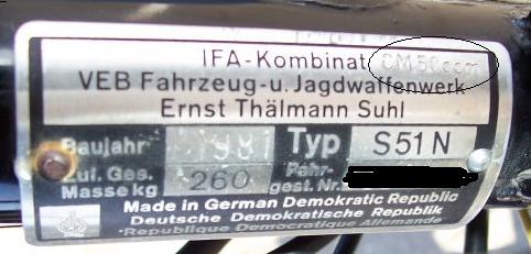

Schau mal auf den Typenschild ob da "CM50ccm" steht wie hier:
[ATTACH=CONFIG]10088[/ATTACH] -

Ja CM50ccm steht auf meinen Typenschild!!!
Danke für die Info! Hätte mir der Verkäufer ruhig mal sagen können ....
