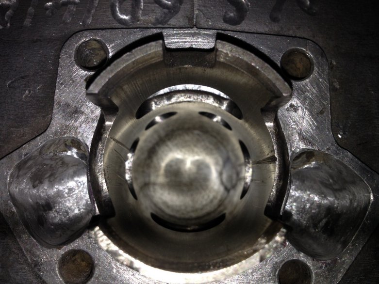

So neue Buchse 120/180 muss noch bissel verdreht werden und verputzt
Is doch ganz nice.
Irgendwie sieht der Zylinder asymmetrisch aus, das geht aber auch beschissen beim m53/1, aber diesmal hab ich noch Stege zwischen den Fenstern, das war mir wichtig, gut ist mir auch der 63cc Tesakolben gelungen.
so dank mre hat der m541 auch ne schoene neue :o) Buchse,
Der Flokati wärmt den Zylinder noch zusätzlich von unten.;)
Juhu endlich Leute ohne Humorbehinderung.
Das sieht irgendwie nach Balkonien aus, oder irre ich mich?
ja hab frei, Frau Musste arbeiten da kann man schon mal den Balkon für waS sinnvolles Nutzen die mistkrücke von Buchse lies sich natürlich nicht mehr drehen da muss jetzt nochmal der Fräser rein 0,5-1 mm verdreht.
Heißmachen, Komplett nassen Lappen urplötzlich in Buchse stopfen und Schrecksekunde zum verdrehen nutzen.
