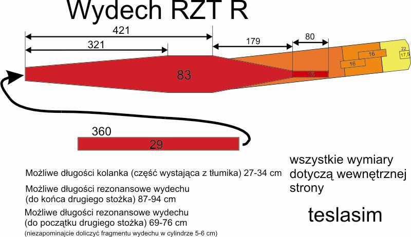

  • Sind zwar jetzt keine Tipps wie man den Auspuff Umbauen kann, aber vielleicht helfen dir die Zeichnungen weiter :cheers:
    Ich hab auch noch nicht ganz durchblickt, welchen der Beiden Auspuffe du umbauen willst?
    Den 32er Reso oder die MZA Blase, weil es in dem anderen Thread um die Blase ging und nicht um den SP04 Nachbau.
    Also müsstest du den Krümmer noch 6cm kürzen, dann wäre der Abstand zum beginnenden Gegenkonus gleich weit weg, wie beim AOA3.
    Der haupt Unterschied zum AOA3 wäre dann der geschlossene Gegenkonus, dadurch hättest du ein Spitzeres Band und mehr Spitzenleistung, als mit einem AOA3, aber das werde ich dir ja kaum erklären müssen.
    Mit der original Krümmerlänge von 36cm erhälst du einen Abstand vom Kegel wie bei einem AOA2, wobei das schlecht vergleichbar ist, da man ja einen 32er Krümmer+geschlossenen Gegenkonus hat.

  • Danke erstmal für deine Umfangreiche Antwort.
    Alos mein Auspuff gleicht vom Aufbau her dem RZT R.
    Krümmer hab ich schon soweit gekürzt wie es geht und AOA bzw Doppelrohrschalldämpfer ist auch klar.
    Die Frage ist eben welche Maße muss das Röhrchen für meinen Zylinder haben.
    Werde es wohl einfach 2-3 mm größer machen, da niemand etwas weiß. :unsure:

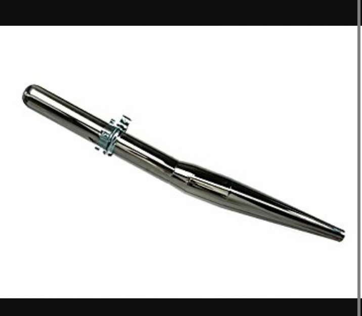

    Hier ein Bild vom Auspuff
  • Oh Danke, ein erster Lichtblick, also nur für größere Hubräume ist der Staudruck dann zu groß.
    Kann man denn sagen ob der Auspuff einigermaßen an meinem Zylinder funktionieren wird?
  • http://rzt.de/index.php?page…emart&Itemid=29
    Wenn du dir das erste Diagramm anguckst, dann bekommst du einen Groben Überblick, im verleich zu anderen Anlagen von RZT.
    Bauartbedingt, hast du ja mehr Volumen, was gut ist und (zumindest an größeren Zylindern) ein früheres Band liefert.
    Der RZT R vs SP sind ja ca 1000U/min Unterschied, bei gleicher Leistung.
    Ok der Referenz Zylinder ist in diesem Fall der 904D, dieser ist nicht so scharf ausgelegt,
    aber dein Zylinder wird den Auspuff schon gefüllt bekommen.
    Mit den Steuerzeiten und der Fläche werden je nach sorgfalt der Bearbeitung und den anderen Anbauteilen bestimmt 10PS erreicht.
