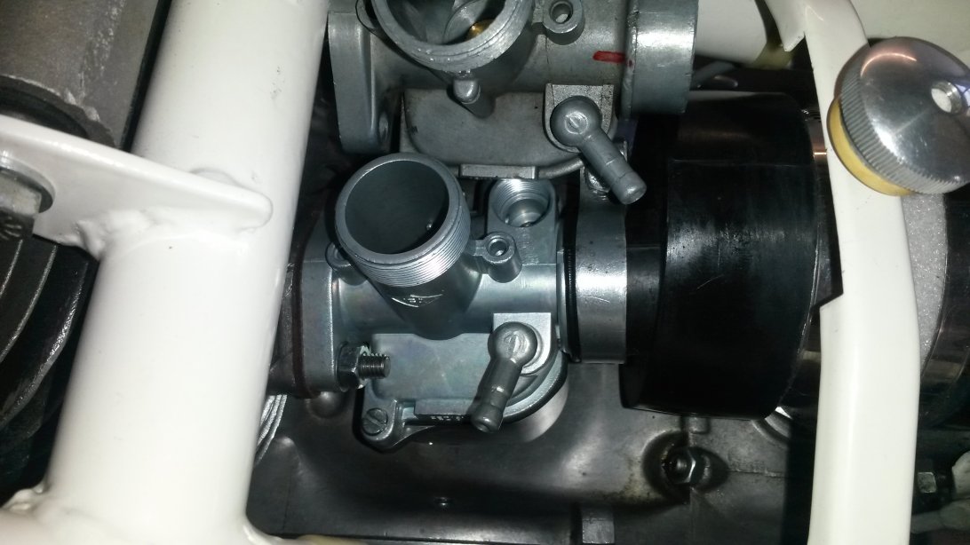

    wir haben bei nem Kumpel die letzen Tage das Zylinderkit RS 604S von Rzt auf einen frisch regenerierten Motor gesetzt, als Vergaser haben wir den RVFK 20 von RZT genommen.
    So das erste kleine Problem war das sie nocht so richtig anspringen wollte (Zündung ist ne Vape und auch alles funktionstüchtig) allerdings habe ich sie einmal kurz angeschoben und da war sie dann auch. so lange sie warm war ist sie auch mit kicken angesprungen und das beim ersten kicken, aber wenn sie kalt ist will sie nicht so richtig, das einzige was mir aufgefallen ist das sie sich sehr leicht kicken lässt aber das liegt vermutlich an dem Barikitkolben mit seinem einen schmalen Kolbenring.
    So nun zum Verhalten und zum Vergaser einstellen, sie ließ sich wie ich finde nicht so schön einstellen als düse haben wir anfangs die 105er genommen die schon im Vergaser war bin dann aber doch auf ne 100er gegangen da sie kaum gas angenommen hat und das ganz besonders in den unteren Drehzahlen.
    mit der 100er Düse ist es etwas besser geworden das sie wenigstens fahrbar war vorher ist sie beim versuch zu beschleunigen immer abgetourt.
    Jezt darf man allerdings in den unteren drehzahlen nicht so viel gas geben da sie auch gleich wieder abtourt und fast abstirbt. In den mittleren und oberen Drehzahlen maschiert sie gan gut!
    Habt ihr ne Idee was wir falsch machen??

  • Habe die Nadel einen tiefer gehangen ist jetzt aber schon fast ganz unten. Sie fährt ja jetzt ist halt nur das sie bei gas auf drehen aus unteren Drehzahlen unter last absterben will gibt man aber langsam gas also schon sehr behutsam dann dreht sie auch hoch.
    Als wenn sie zu viel Sprit bekommt oder sehe ich das falsch

  • Klingt für mich allgemein nach zu hohem Krafstoffniveau in der Schwimmerkammer
  • Also kam es nicht die haupt Düse sein? Also ich habe den Schwimmer eingestellt aber das kann man ja noch mal versuchen etwas früher das er etwas früher schließt

  • Hallo!
    Wie die anderen schon beschrieben haben wird Dein Problem darin liegen, dass sie im unteren Teillast/ Leerlauf etwas fett ist. Eine magere Hauptdüse "kaschiert" dieses Problem etwas, ist aber das falsche Mittel. Wie folgt vorgehen: 1. Schwimmerniveau kontrollieren (mit zu hohem Benzinniveau fühlt sich einbe "korrekte" Einstellung auch zu fett an. 2. Leerlaufeinstellung machen (wenn das Gemisch nicht passt, hast du die Anschlagschraube bestimmt zu weit drin damit sie überhaupt Standgas hält. Ist die aber zu weit drin, springt sie kalt nicht an da sie kaum über den Startvergaser saugt). 3. Nadelstellung überprüfen und einstellen. Du wirst Pos. 1,5/ 2 oder 2,5 brauchen, was anderes brauchst du nicht probieren. Hier in Schritten von 1/2 Clip vorgehen, die Auswirkungen auf die Gasannahme im unteren Teillast sind gewaltig!
    MfG RZT
  • So, wir hatten noch einmal Zeit den Vergaser einzustellen und haben es nun auch hin bekommen das sie fürs erst mal vernünftig läuft und auch hoch beschleunigt, Teillastnadel auf 1,5 und 100er Düse.
    Danke an alle die geholfen haben!
