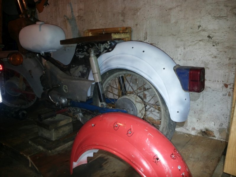

    Da das originale Rücklicht beim Star ohne Gepäckträger doch etwas klobig aus schaut,
    suche ich nun nach einer Alternative.
    [ATTACH=CONFIG]12167[/ATTACH]
    Ich würde ganz gerne ein kleineres, rundes Brems- und Rücklicht verbauen.
    Darf ich mich da einfach bei der Konkurrenz bedienen, so lange ein E-Zeichen vorhanden ist?
    Die Artikelbeschreibungen suggerieren das ja oft, ist das wirklich so einfach?
    Falls ich kein kleines Rücklicht finde hatte ich überlegt, so ein ganz kleines LED Rücklicht an der Sitzbank
    zu montieren.

  • "Darf ich mich da einfach bei der Konkurrenz bedienen, so lange ein E-Zeichen vorhanden ist?"
    Wenn es nicht zweck entfremdet wird und für Moped oder Motorrad gedacht ist,
    und dabei die Anbauvorschriften nach StZVo für die Beleuchtung einhalten wird-Ja
    Mit zweck entfremdet meine ich zb. nicht das man eine Nebelschluss als Bremslicht verwendet
