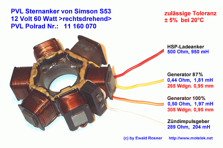

  • Habe leider nur das Bild von motelek auf dem nur die Windungszahl und Stärke der Generatoren aber net der HSP angegeben ist.
    Hätte jemand die Daten ?
    Wüsste jemand was das kosten würde?
    Ich kann ja vieles aber selber Wickeln (ausser bei der Dampfe XD ) ist mir doch etwas suspekt :)

  • Kannst den Wickel aufschneiden und die Windungen zählen (oder abwickeln und zählen), Draht als Muster mitschicken u. neuwickeln lassen. Drahtdurchmesser wird um die 0,2 mm sein, da macht das Wickeln keinen Spaß (reißt sehr schnell). Beim Zählen wirste auch bekloppt, sind mehrere 100 Windungen.
    Oder man mißt nur den Drahtdurchmesser und wickelt dann einfach bis zum Anschlag alles voll. Widerstand läßt sich dann wieder passend machen, indem man wieder soviel abwickelt, bis der Nennwiderstand erreicht ist.

    Selber wickeln wird sich hier eher schlecht machen, da die Spulen sich nicht einzeln von der Grundplatte lösen lassen. Gebraucht bekommt man die GP so gut wie garnicht, manch einer hat sie aber noch im Shop...

  • Dass ist das problem mit dem kleber (ist das son mineralgussmittel ? )
    Dazu gibts unterschiedliche GP's.
    Auf dem bild sind die Masseleitungen geschraubt wie bei meiner alten von 96.bei der neueren von 2000 sind sie genietet und verlötet.

  • Die Spulen lassen sich einzeln in radialer Richtung vom Kern abziehen, wenn ich das Bild richtig interpretiere. Kann sein, man hat noch stirnseitig ein oder zwei äußere Bleche umgebogen, um die Spule zu fixieren (auf dem Bild sieht man's beim Geber). Die müssen natürlich auch zurückgebogen werden.
    Vergußmasse muß man irgendwie wegfräsen/-schnitzen.

  • Sitzen die spulen dann nur in den "plastewannen" (wie heißen die richtig ?)
    Von denen dann je ein Kabel auf den Anker und in den kabelbaum gehen ?
    Also "nur" verguss abtragen ,Fixierung (wie auch immer sie gestaltet ist ) lösen, lötungen entfernen,abspulen, reinigen, neu aufspulen,aufsetzen/verlöten,fixieren und neu vergießen?

  • Bei der alten ist der masseanschluss so wies aussieht verschraubt das sollte einfacher gehen hoffe ich. Also doch einfacher als gedacht.
    Die generator/lichtspulen sind miteinander verbunden und teilen sich jeweils eine masse und eine kabelleitung oder? (also einmal 2 und einmal 3 spulen ? )
    Mal sehen was noch an informationen zusammen kommt dann werd ich mich mal dran setzen und den Spaß zerlegen :)
