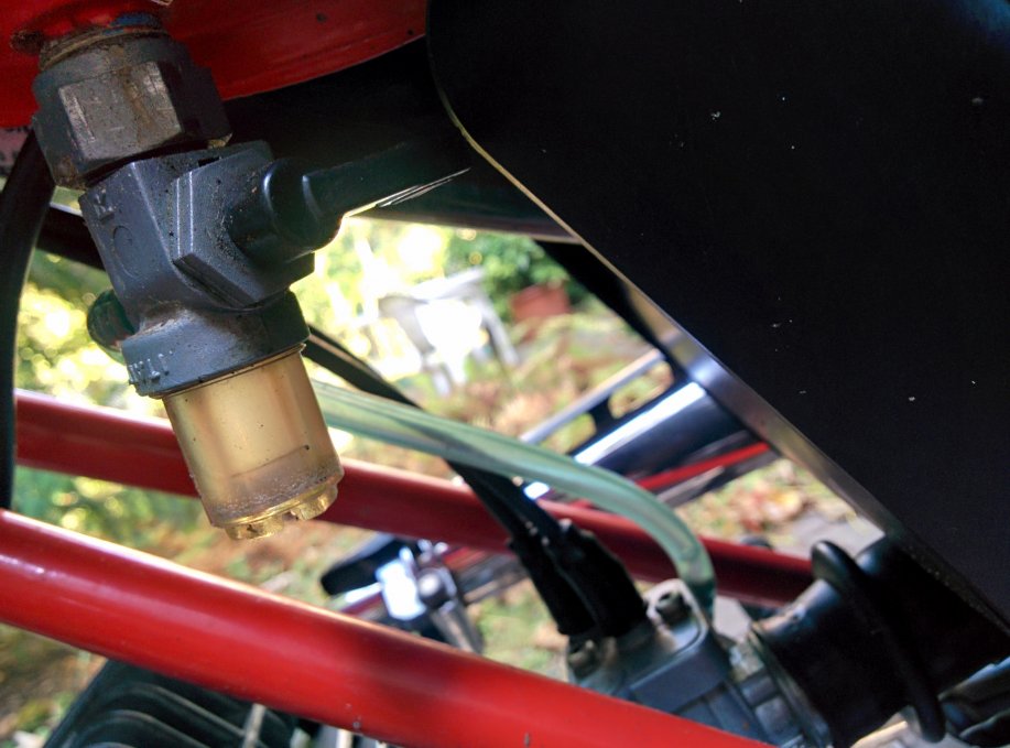

    2. Wenn der Hahn offen ist, wie viel Benzin sollte ca. im Schlauch stehen bleiben ? Ist der Stand auf dem Bild in Ordnung ?[ATTACH=CONFIG]12262[/ATTACH]

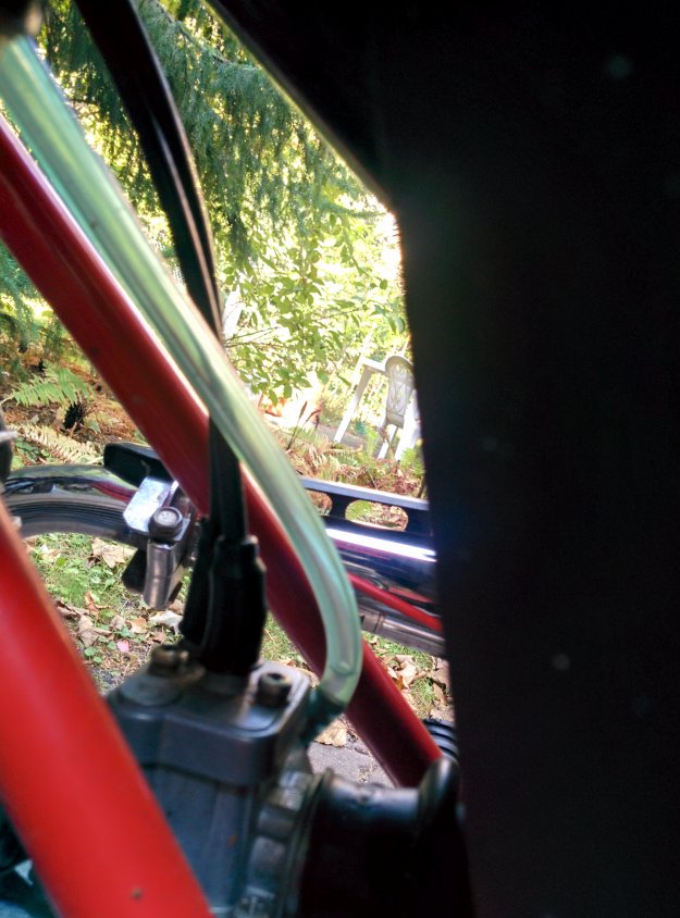

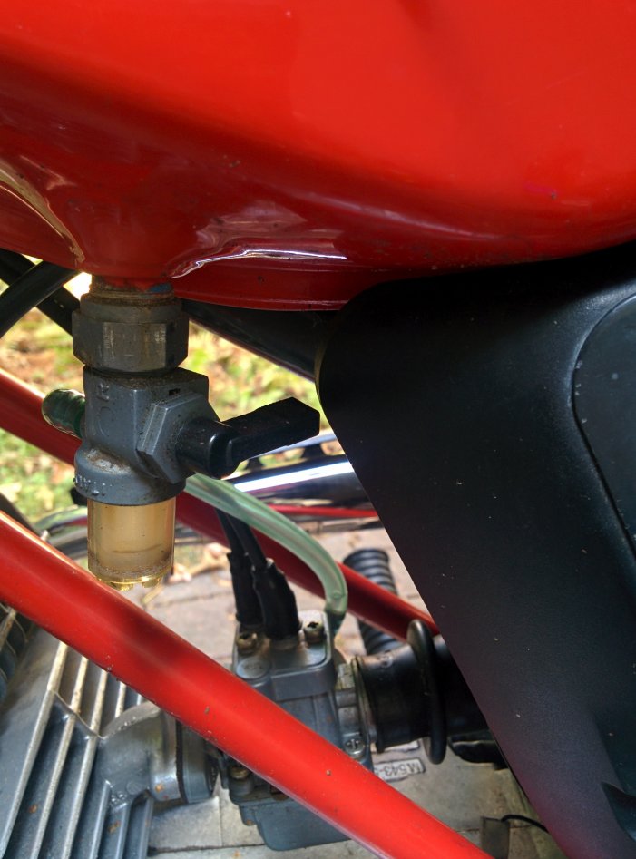

    Hier in den Bildern wäre er dann nach meiner Auffassung geschlossen.
    [ATTACH=CONFIG]12260[/ATTACH][ATTACH=CONFIG]12261[/ATTACH]
    Also so habe ich bisher verfahren. Lieg ich völlig falsch oder ist das korrekt?

    Zu 2: Egal.

    Zu 4: Richtig.

    Bei den originalen Benzinhähnen steht das immer drauf ob er nun offen oder zu ist . Das was du hast ist irdentwas aus der MZA-Kiste .
