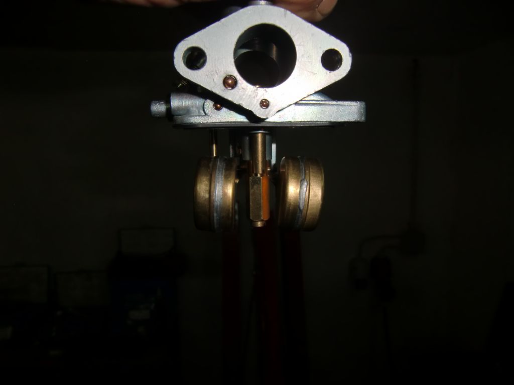

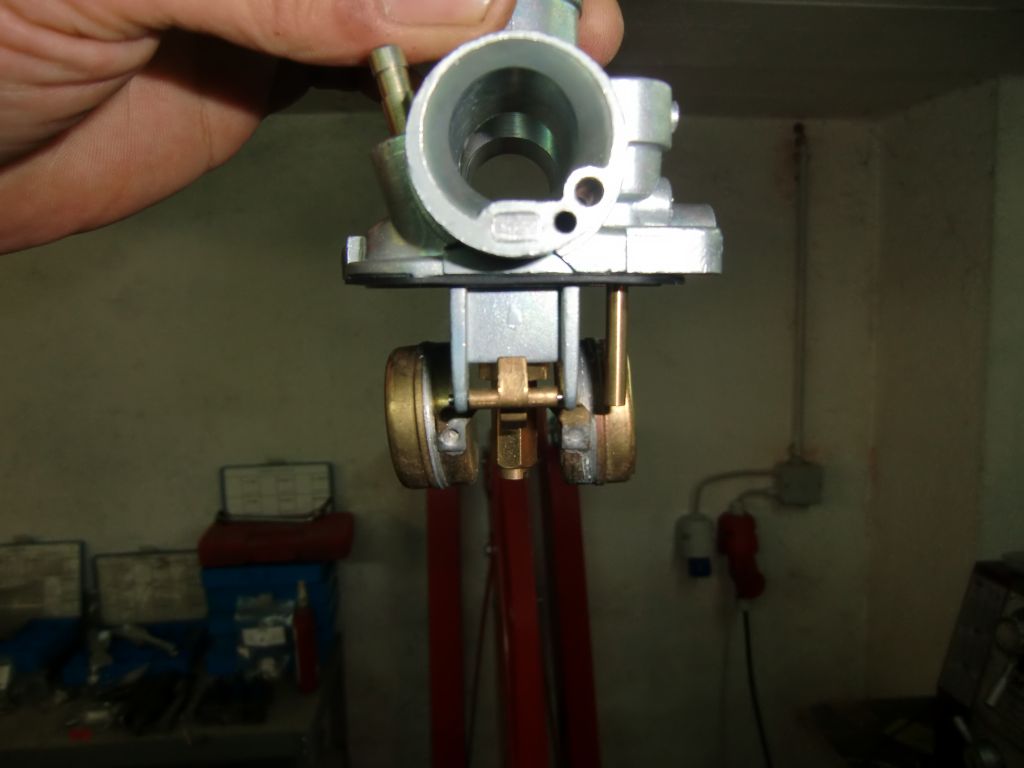

Frag ich mich auch bei einigen Dingen von dort. Auch wenn ich es nicht vorhatte, poste ich jetzt mal ein Foto von dem 18er BVF, den ich dort mitbestellt hatte. Ich hatte schon mit dem 16er für meine Freundin arge Probleme. Out of the Box nicht verwendbar. Nix voreingestellt.
Aber mein 18er war schon arg krass.
Also merken, ZT Vergaser immer erst zerlegen:)
[ATTACH=CONFIG]12726[/ATTACH][ATTACH=CONFIG]12727[/ATTACH]
