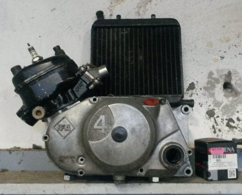

    Aber ein relativ gut passender Nicasilzylinder für 200 bzw 230€ klingt aber auch verlockend. Deshalb auch die Frage bezüglich den Erfahrungen. Der 80er Athena hat wohl ein recht brauchbares Band für die Strasse. Der BB1 liegt nach meinen jetzigen recherchen etwas hoch, glaub zw. 8 - 13k. Das wär für mich nix. Der 80er Athena geht schon ab 6, da kainn ich mehr mit anfangen.
    Kurz zum Verständnis, der Zweitmotor Würde dann hauptsächlich zum Einsatz kommen. Der Erstmotor mit Stinooptik kommt dann zum Einsatz wenn es sein muss (Tüv etc.). Dort sitzt mein 77er Aluzylinder drauf mit einem gezähmten Band. Der geht aktuell zwischen 4.500 und 9.500 und lässt sich mit 16er Vergaser und Stinoausuff / AOA3, prima zum Vorfahren gebrauchen.
    Warum das Ganze? Weil ich noch einen passenden Unterbau dafür habe und dieser zur Zeit eher die Werkstatt ziert :)
    [ATTACH=CONFIG]13090[/ATTACH]
