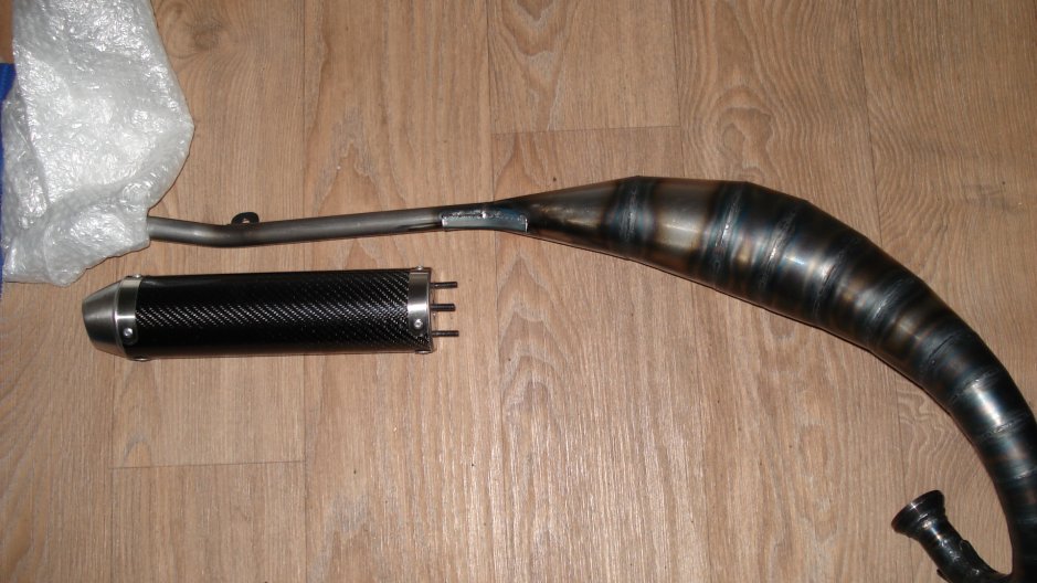

    Ja eben, deswegen gehen wir gerade beim Endrohr (ausser bei Wettbewerbsanlagen) ungern ans Limit. Der Auspuff hier vom Bild ist doch auch nicht für ein Enduromoped sondern eine richtige Crosser, oder? Preis :-)?
    MfG RZT
  • Ist ein upper Auspuff für eine "normale" Derbi Senda-für 80ccm Zylinder. Preis-ca. 350€. Die "starken" Anlagen haben alle kein "E"-Prüfzeichen. Von Turbokit gibt es auch vernünftige ab 80ccm (ca. 230€).
