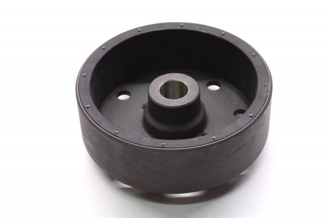

Ich bau gerade meine SR50 auf Vape Zündanlage um und weiß nicht welchen Rotor ich von den beiden nehmen soll. Welche würdet ihr empfehlen?

Vape Rotor vergossen

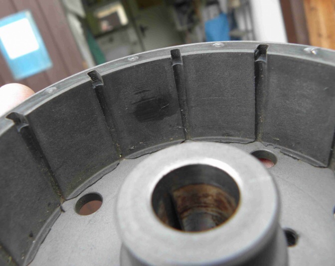

			Die sind bei vergossen auf den Bildern, es sind zwei verschiedene Varianten von den vergossenen und zwischen den beiden kann ich mich nicht entscheiden. Vergossen soll es auf jeden Fall sein.
			Du meinst, der linke hat diese Nuten zwischen den Magneten nicht oder was ?
			Ja, warum ist das so bzw wo liegt da der Unterschied?
			Keine Ahnung, könnten ja nur zwei verschiedene Hersteller sein, oder eine neue Variante der Herstellung selber.
 Bei den beiden ist es egal, welche Du nimmst. ..... Dein Gewissen entscheidet :-D.
 Ich habe die linke (also ohne Nuten). Diese war auch beim Vape Set dabei. Hatte ich damals bei ZT Tuning gekauft. Soll aber kein Aufruf sein, nun bei ZT zu kaufen :D.Gibt es auch wo anders.

			Vergossener Rotor wird es ja auf jeden Fall ich würde nur gerne wissen wo der unterschied bei den beiden liegt.

			Zitat von Pionier_82;2859259Wo hast Du denn die Bilder her ? Internetlink oder so. Hab ein paar Auktionen gesehen wo mal der eine Rotor dabei war und welche mit dem anderen. Und dann hab ich 2 Bilder bei Google gesucht um hier nach den Unterschieden zu fragen.
			Also wie gesagt, der rechte ist mir nicht bekannt. hier mal die von AKF
 http://[Blockierte Grafik: http://fs2.directupload.net/images/150108/temp/kyluemdn.jpg]http://[Blockierte Grafik: http://fs1.directupload.net/images/150108/temp/mswoqdpo.jpg] Der erste Link unvergossen und der zweite vergossen aber auch mit Nuten, Eventuell um etwas mehr zu kühlen, das wird es wohl sein.
			Das mit der Kühlung kann gut möglich sein.

			Der linke Rotor sieht aus wie von der Urvape A54. Da sind die Magnete auch vergossen-und sehen aus wie aus einem "Stück". Der Nachteil bei dem Rotor ist dort, dass die Magnete rings herum Haarrisse bekommen haben. Ich hatte schon verschiedene Rotoren davon in den Händen-und bei den meisten waren die Magnete gerissen.

			Zitat von Sperbär 50;2859275Der linke Rotor sieht aus wie von der Urvape A54. Da sind die Magnete auch vergossen-und sehen aus wie aus einem "Stück". Der Nachteil bei dem Rotor ist dort, dass die Magnete rings herum Haarrisse bekommen haben. Ich hatte schon verschiedene Rotoren davon in den Händen-und bei den meisten waren die Magnete gerissen. Danke für die Antwort, jetzt weiß ich was ich für eine nehme.
