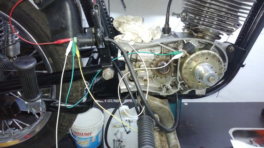

Ich habe immer noch die Frage wegen den Magneten .
Bei der TS habe ich die Schwungscheibe so verdreht bis der ZZP passt , sie wird ja beim anziehen fest gehalten.
Da werden einige gleich wieder sagen das geht ohne Keil nicht aber der ist wie so oft Diskutiert nur zur Fixierung.
Der Beweis meine SR 2 Läuft seit 2Jahren mit einer Vape ohne Keil , dafür ist keine Nut .
Gruß Rolf

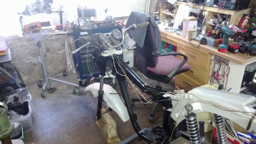

Habe gestern mal provisorisch die Kabel verlängert und neue Flachstecker angecrimpt, da diese vom Vorbesitzer einfach abgeschnitten wurden. Dann hab ich mir den Schaltplan zu Gemüte geführt und CDI, Grundplatte, Regler und Zündspule, soweit ich konnte, miteinander verkabelt. Dabei sind mir aber einige Fragen aufgekommen:
- Wo kommt das orange Kabel von der CDI ran?
- Das schwarze Kabel von CDI und Regler soll auf Batterie Minus, ist also Masse, richtig? Kann das mit dem Flachstecker der Zündspule auch verbunden werden?
- Das originale Rot/Weiße Kabel welches vom Zündschloss kommt (59) ging ursprünglich zur Simson-Grundplatte und war für das Abblendlicht verantwortlich. Was mache ich damit nun?
- Das Schwarz/Weiße Kabel von der CDI soll laut MBK-Booster Schaltplan zum Zündschloss. Wo klemme ich das ans Simson-Zündschloss?
Wenn das geklärt ist, kann ich die Zündung schon in Betrieb nehmen.

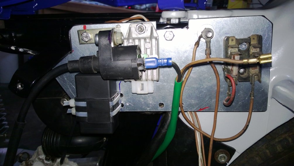

Hi, jetzt bin ich schon ein Stück weiter.
Die Zündspule soll ja auch auf Masse geschaltet werden. Bloß wo soll ich sie den genau an die Spule anschließen? Es ist ja nur die Flachsteckhülse vorhanden, an die das orange Kabel von der CDI kommt. Kommt Masse auf den Spulenkern? Macht meiner Meinung nach weniger Sinn.
Die Zündung funkt.
heute Abend bring ich die Kiste noch zum laufen.
EDIT: Mein Schrotti läuft. Wenn der Kleber morgen früh trocken ist, kann ich die Zündung noch abblitzen.
