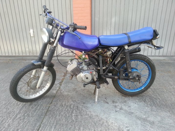

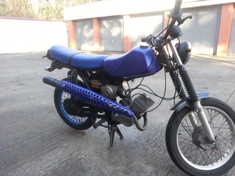

  • So...
    Moin Leutz - ich habe versprochen, dass ich mich nochmal melde.
    Mein Schrauberman hat mit mir also gestern und vorgestern an
    der Simmi geschräubert.
    Also die Sache mit den 2-3V blieb, obwohl ich vorab nochmal alles durchgekaut
    und auch eine neue (gleiche) Ladeanlage eingebaut hatte.
    Er hat dann mehr oder weniger den Kram soweit gemacht,
    während ich ihm für seine TS den Seitengepäckstander reparatur-geschweißt hatte.
    Am Ende ists noch nicht völlig klar, wie und wieso der Vorgänger
    die Kabel geklemmt hat, aber Treibi-Män hat nun die Hauptlichter auf die 12V-Spule direkt gelegt.
    und den Rest auf 6V.
    Irgendwie funktionierts, aber es kann noch bessererera,
    immerhin isses dochn bisschen knapp mit dem Rücklicht+Bremsl.
    gleichzeitig, wenn all die drei Lichter über eine 12V-Spule laufen.
    Sonst aber läuftse und ich habe gestern auch gleich mal die Schilder geholt und wir sind
    6Std. gefahren.
    Na - er guckt sich die Kabelage dann nochmal an, wenn er drüber geheiert hat,
    da muss ich dann auch nebenher nix machen und bin dann dabei.
    Alles in Allem wollte ich mich nur noch für Euren Enthusiasmus bedanken.
