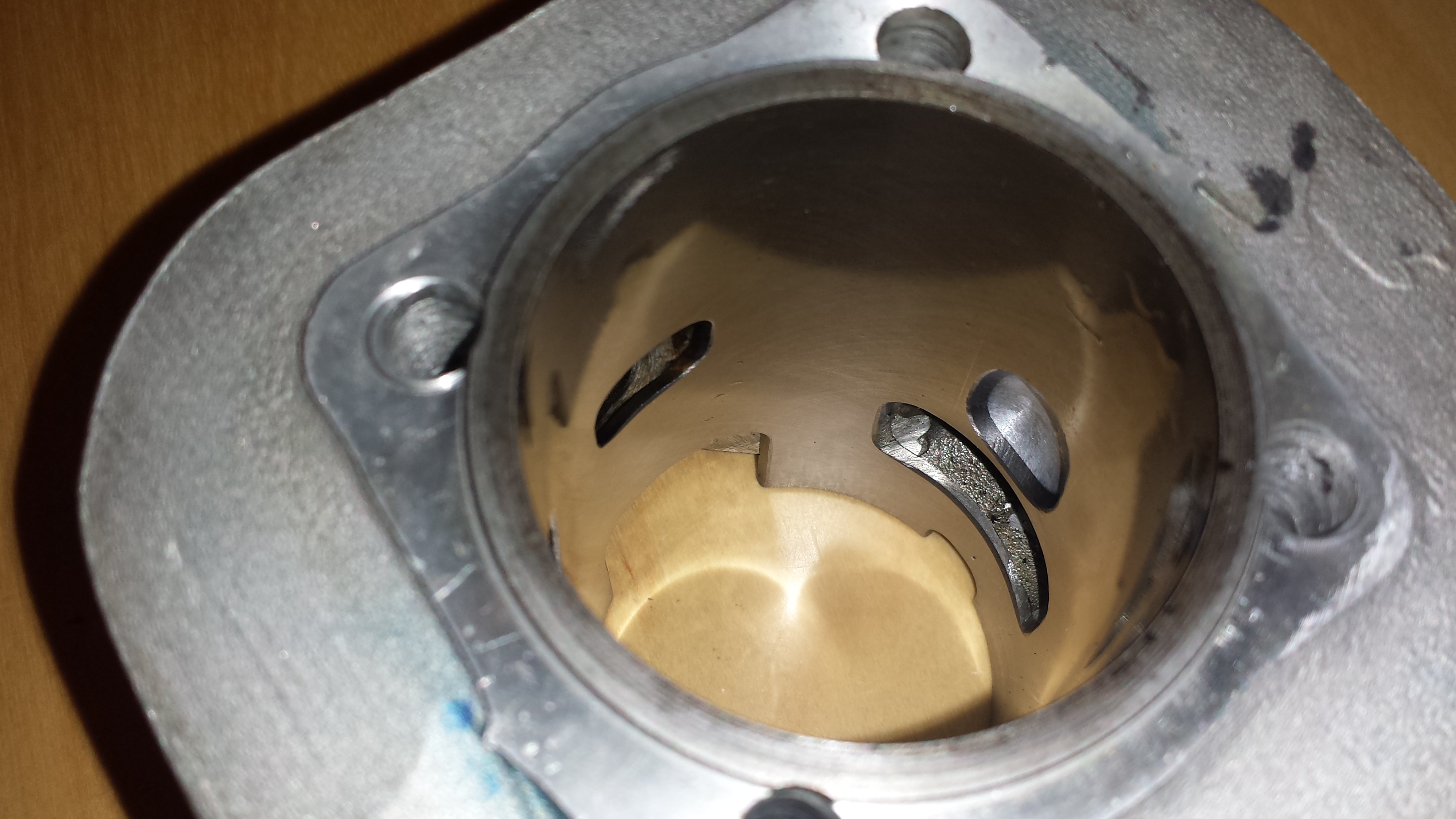

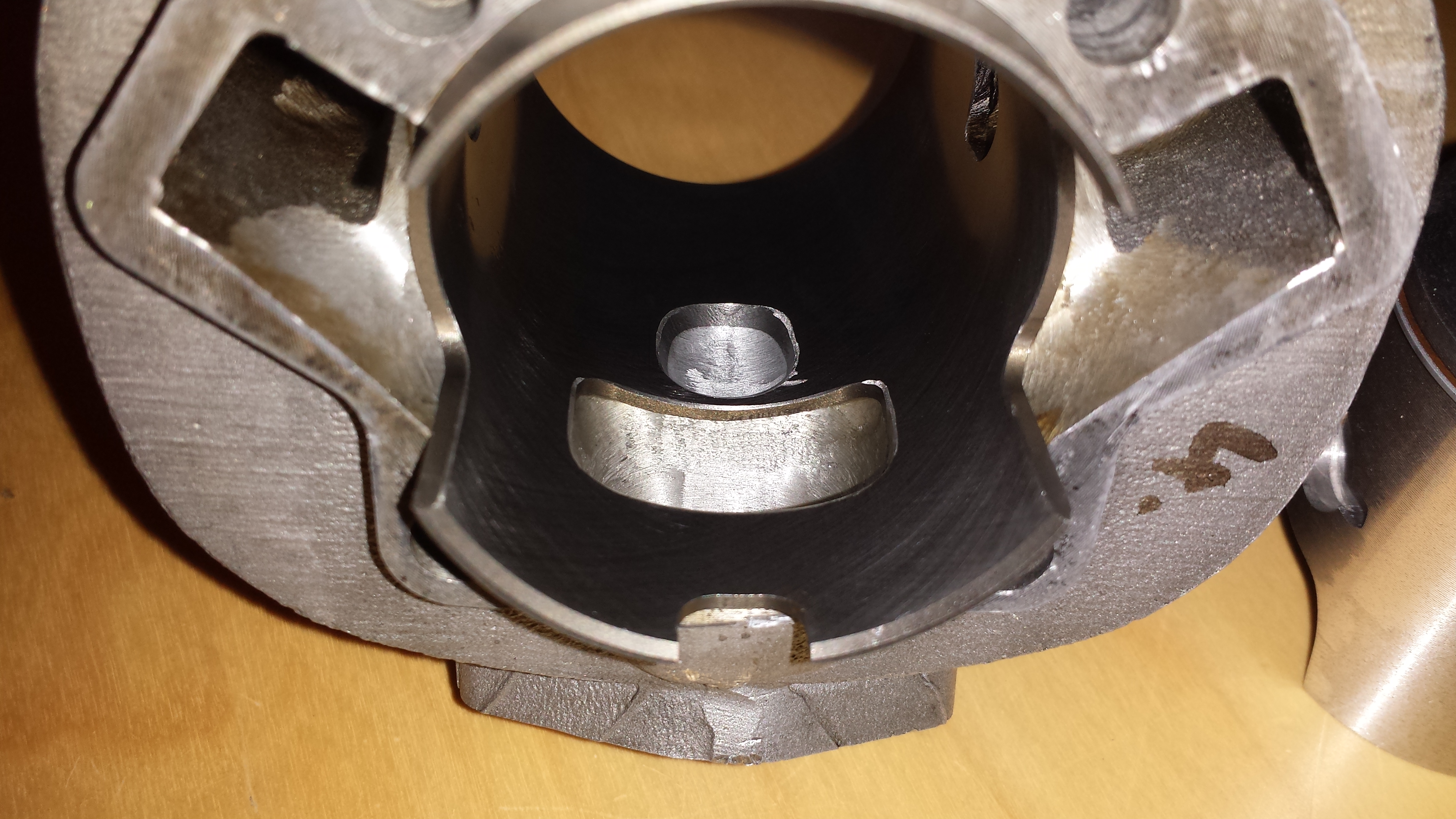

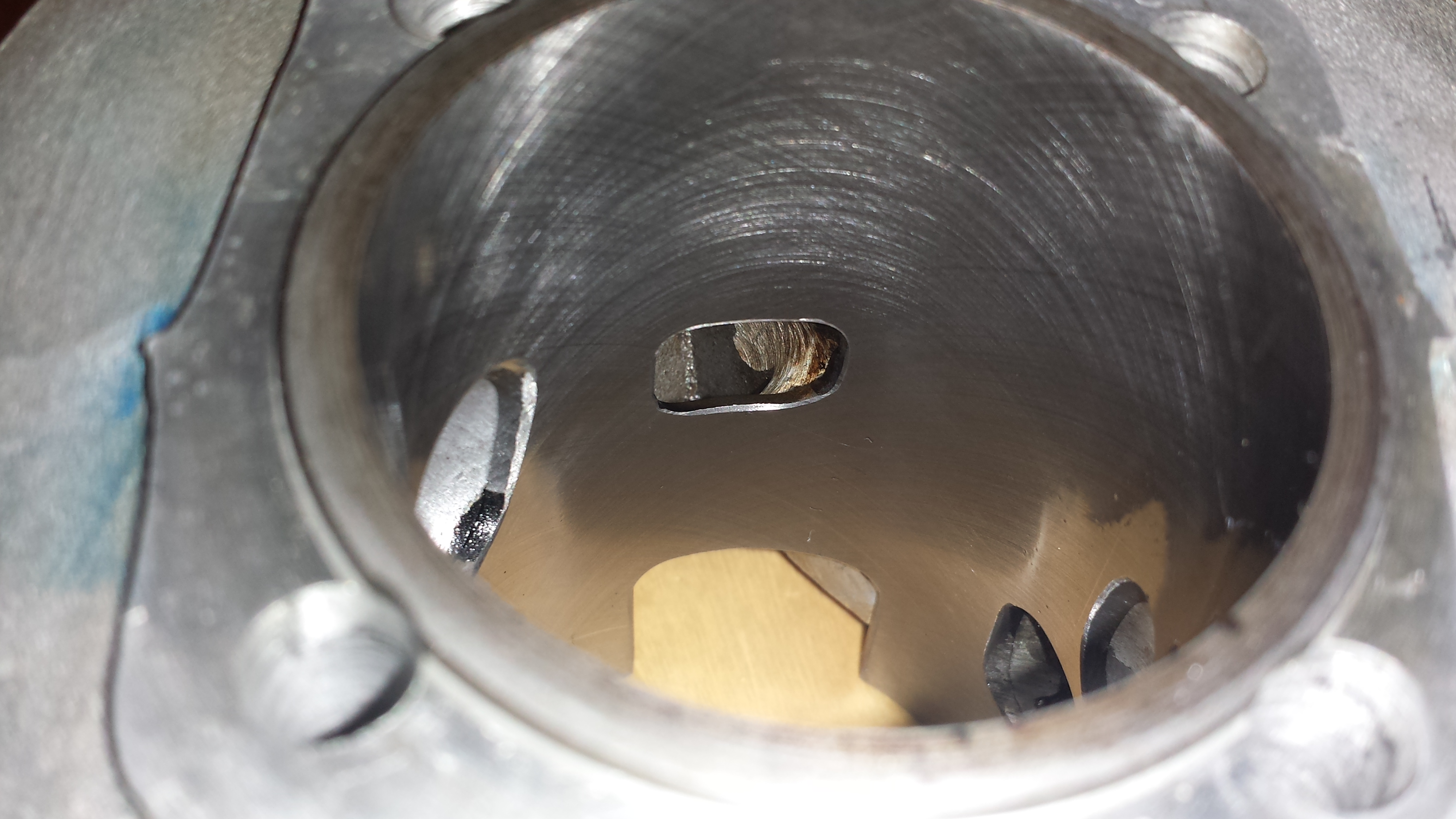

heute habe ich meinen RZT 763 bekommen,
Werde den am Wochenende einbauen und nach der Einfahrzeit berichten.
Der Kolben hat im Gegensatz zu dem 762 nun ein Kolbenfenster un eine kleine Tasche (?) über dem Einlass.
Leide habe ich vergessen Bilder von dem 762 für Vergleichzwecke zu machen. -
das über dem Einlass + dem Kolbenfenster ist der dritte Überströmer
Schön mal Bilder von dem Teil zu sehen, Machst du mal eins auf dem man die Primärströmer und Auslass sieht? Und wie ich sagte ist ein 3Kanal.
Du hattest wie einmal recht
Anbei die Bilder -
Danke. Hatte irgendwie mehr Strömerfläche erwartet, aber da steigt die Warscheinlichkeit für Durchbrüche. wollte man wohl umgehen.
Entweder Täuscht das so auf 1.Bild oder ich habe knick in der Optik.
Der 3. Überströmer müsste doch die höhe haben wie die Originalen im 1. Bild sieht das aber nicht so aus
Auch eine Seite weiter vorn beim 2.Bild -
Die obere Kante ist bei allen Überströmern gleich.
Das Bild täuscht -
