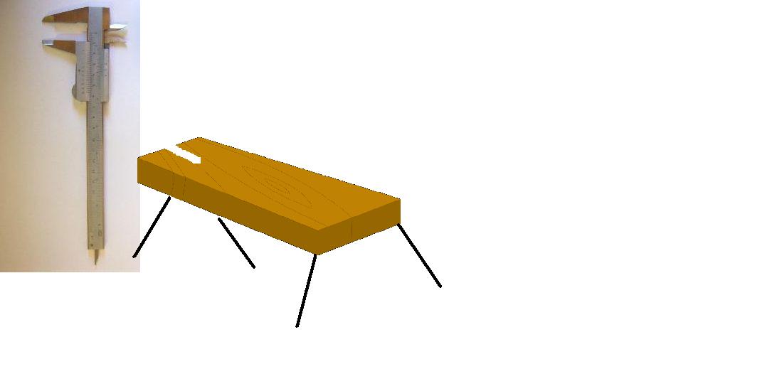

  • Du kannst Dir zum messen des Axialspiels auch eine kleine Auflagefläche aus Holz basteln, wo Du einen Messschieber oder eine Messuhr befestigen kannst. Diese muss fest sein, ebenso der Motorblock darf sich nicht bewegen ( d.h.
    ebenfalls in einen Holzrahmen befestigen. Nun setzt man den Messschieber mit dem MeßKopf nach oben in die selbst gebaute Halterung und läst das untere Ende (Tiefenmaß) genau auf den Kupplungskorb stoßen und bewegt diesen dort nicht mehr. Bei einem analogen Messschieber schaut man auf den Wert und merkt sich diesen und einen Digitalen Schieber resettet man. Nun hebt man den Kupplungskorb in Axialrichtung an (dabei wird das Tiefenmaß nach oben bewegt) Bei einem digitalen Schieber liest man nun den angezeigten Wert ab. Beim analogen erinnert man sich an den alten Wert und sieht ja nun um wieviel Teilstriche (Noninus) sich der Wert ändert. Das gleiche kann man mit der Zündzeitpunkt Uhr machen. Diese wird dann ebenfalls fest verankert und das Tiefenmaß wird auf den Kupplungskorb gelassen, nun wird die Skala der Uhr auf null gedreht und der K-Korb nach Oben gezogen, dabei bewegt sich der Zeiger der Uhr und man sieht ob es 0,3 oder 0,4 oder mehr oder weniger sind.
    Hier mal eine einfache Abbildung. Ich hoffe Du weißt wie ich das meine. Die Kerbe in der Holzleiste so schneiden das der Messschieber nich zu locker drinnen sitzt. [ATTACH=CONFIG]n1996339[/ATTACH]
    Vielen Dank für deine Mühe!!!!
