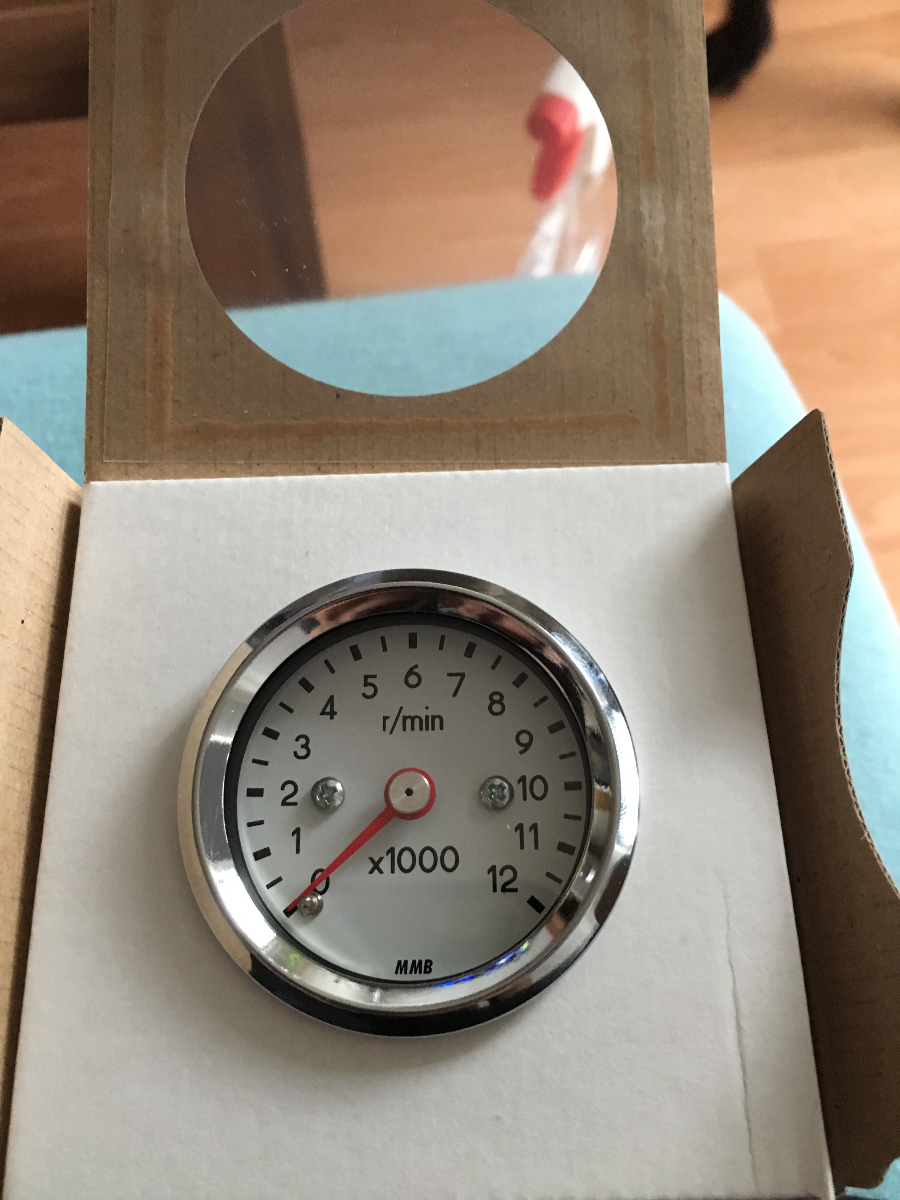

elektronische DZM für Simson 60mm mit Vape
  • Hahaha nja die Technik sollte kein Problem sein MMB fertigt auf Wunsch auch sonderskalen siehe deren Onlinekatalog in PDF da steht was dazu vllt mal anschreiben. Die sind da eigentlich ganz Kompetent

    Beide Komponenten vertragen sich NICHT jedenfalls nicht an meinem Fahrzeug. DIe Nadel zittert sehr stark und hat teils massive Ausschläge.

    Muss wohl meine Aussage korrigieren. Am nächsten Tag gabs diese Ausschläge nicht. Seltsam. Egal hab meinem Blinklichtkreis je Seite einen 0 Watt Widerstand gegönnt und nutze meinen alten weiter. Der Kellermann könnte keine Blinkkontrollleuchte ansprechen, jedenfalls nicht in LED.
  • Ich habe meinen Drehzahlmesser gestern auch eingebaut, soweit alles gut.
    Nur habe ich ein ähnliches Problem wie schwalben-toby, ab 8.000 Umdrehungen springt er bei mir zurück und der Zeiger zittert zwischen 3.500 und 4.000 Rpm.
    Will es ähnlich wie toby mal mit Ferritkernen zum entstören probieren, oder hat jemand eine andere Idee?
  • Ich bin noch nicht zu den Ferritkernen gekommen. Da die mehrmals gewickelt werden sollen könnte es eng werden mit der Leitungslänge. Ggf muss man wieder Leitung verlängern
  • Abwarten :D entweder liegts daran das so viel Strecke parallel läuft nach vorn auch an AC Leitung wegen Licht.
    Es ist doch alles nicht geschirmt weder die Strecke von der Gundplatte zum Herzkasten uber ZS und dem Zwischenkabelbaum etc wenn da mal irgendwas ungünstig liegt kommt es zu Signaluberlagerubgen. Hochfrequenz is eben was anderes als 50Hz Steckdose. Und bei 9000 Impulsen pro Minute
    Dazu kommt, das mein Vapezwischenkabelbaum bereits auf meine persönliche Verkabelung angepasst war, somit ich den DZM Abgriff manuell imolantiert habe und dazu noch ausgerechnet in der gleichen Leitung für die Impulse noch eine Alarmanlage drinhabe die scharf geschaltet dafür sorgt, das man nicht starten kann. Sind alles so Faktoren.
    Ich habe jetzt die gesamte Leitung vom DZM bis zum ersten Stecker geschirmt, das Ergebnis ist bereits deutlich besser.
    Als nächstes werde ich im Herzkasten meine Kabel noch ordentlich legen, so dass keine Schleifen liegen. ...
    Es wird eh jeder was anderes an seiner Karre haben. Vllt beeinflusst mein USB Lader mit dem KIS Modul auch etwas da er bei 300kHz einen leichten Lattenzaun produziert, der aber nur im Nahbereich etwas Einfluss hat, aber ncht mehr im Bereich ab 50cm Abstand das ganze im Rauschen verschwindet.
    FAKT IST der DZM ist Top gemacht grade auch weil das mechanische Gedöns entfällt was ich als nervig und anfällig empfinde
  • Ich könnt mich amüsant, beim mechanichen vom nervig und anfällig reden und beim elektronischen mit Kabelabschirmung gegen Störeinflüsse kämpfen.
    Tja mein mechanischer funktioniert seit 30 Jahren wie er soll ohne da ich je gegen Störsignale kämpfen musste. :P
  • Schätz dich glücklich DDR Teile zu haben in dem Teil, die Nachbauteile die ich drin hatte hatten nich lange gehalten .....

  • Na siehe da 48mm für die Vape.
    Von der Optik her ist es der selbe wie sie den schon lange haben, der an die U und E- Zündung passt, gibt es in 48mm und 60mm
    Auch mit Skale bis 8000U/min auch mit schwarzen Zifferblatt usw.
  • Gab es mal gibt es aber nicht mehr nur noch auf Sonderanfertigung. Hatten auch ne andere Schriftart. Dieser hier hat genau die Schriftart wie sie bei den alten Originalen 48mm Tachos verwendet wurden deshalb auch die Nadel ohne Fähnchen.
