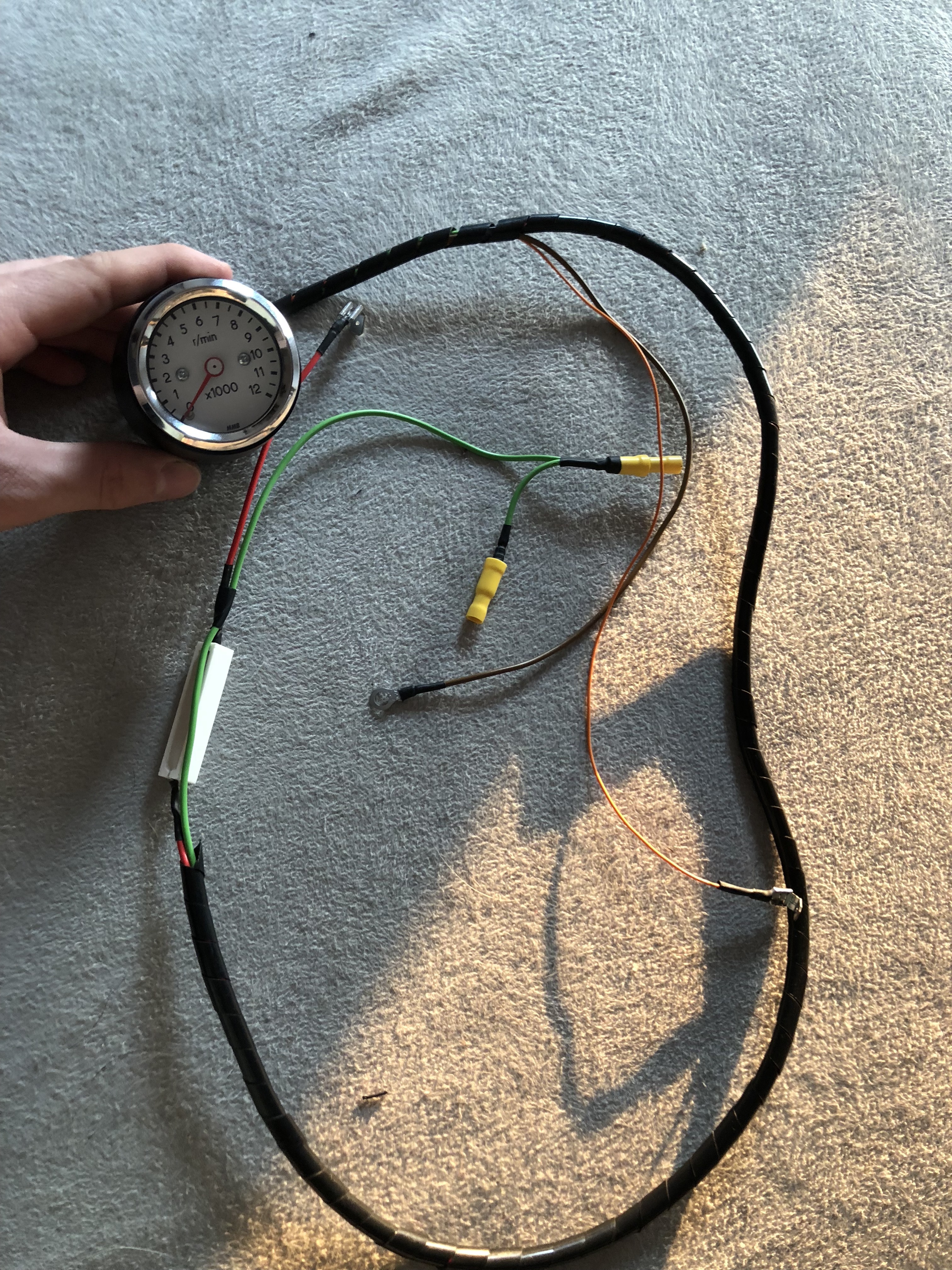

Wird einfach vor die Zündspule gesteckt. Welches Kabel genau ob weiß oder rot ist mir gerade entfallen. Hatte ich aber irgendwo im Forum schon mal geschrieben.
So hatte ich das angeschlossen mit selbst gebautem Kabelbaum um das Ganze leicht wieder entfernen zu können.

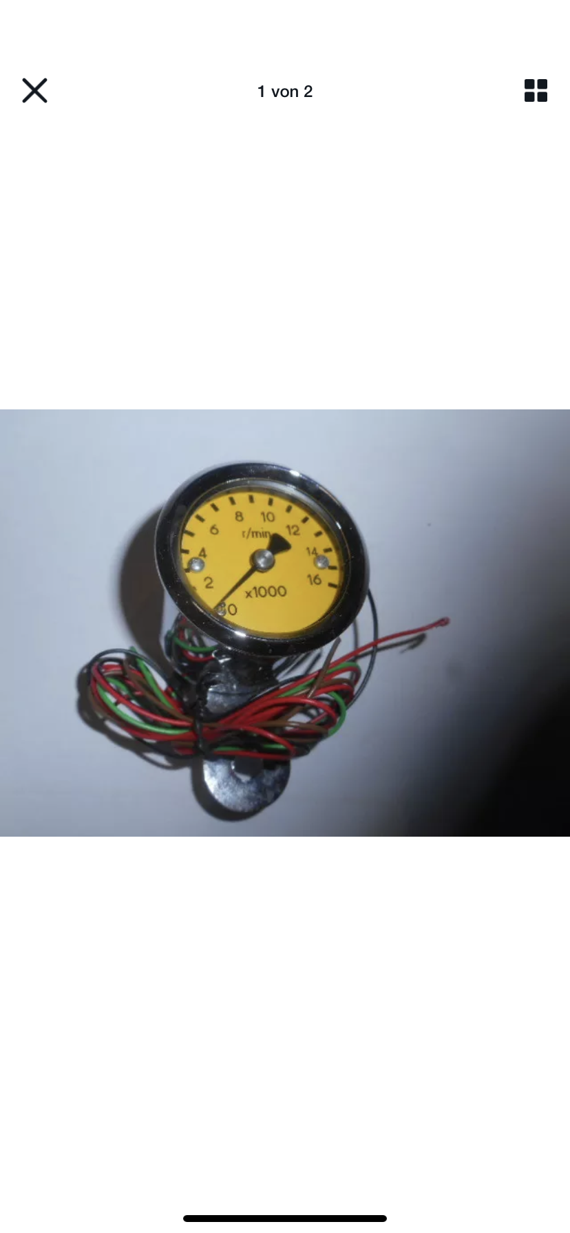

Hey Leute...gibt es das Thema noch? Ich habe einen EDM48 von MMB. Leider zeigt er zu viel an, das Heißt...im Standgas stehen schon 4000 U/min drauf. Wenn ich Gas gebe, komme ich ganz schnell auf 16.000 hoch, ohne schon bei Vollgas zu sein. Es ist ein i=1:1

Hast du einen induktiven Sensor dabei oder wie wird deiner angeschlossen?
nein, leider nicht. Wie sieht so ein induktiver Sensor aus? Kannst du mir einen empfehlen? Welchen muss ich nehmen? NPN oder PNP? MMB hat mir mitgeteilt, dass die Vape immer 6 Impulse pro Umdrehung aus gibt. D.h. die Drehzahl wird also 6-mal so hoch ausgegeben. funktioniert dann auch ein Hallsensor? Habe bereits gesucht...aber wahrscheinlich nach den falschen Begriffen.
Der ist bei den neuen MZA Elektronischen Drehzahlmesser dabei.
https://www.ostoase.de/Elektronischer…fuer-Simson-S51
Den induktiven Geber rückt allerdings MMB nicht raus, weil es eine Entwicklung im Auftrag vom MZA sei .......Muss du mal diesen probieren
