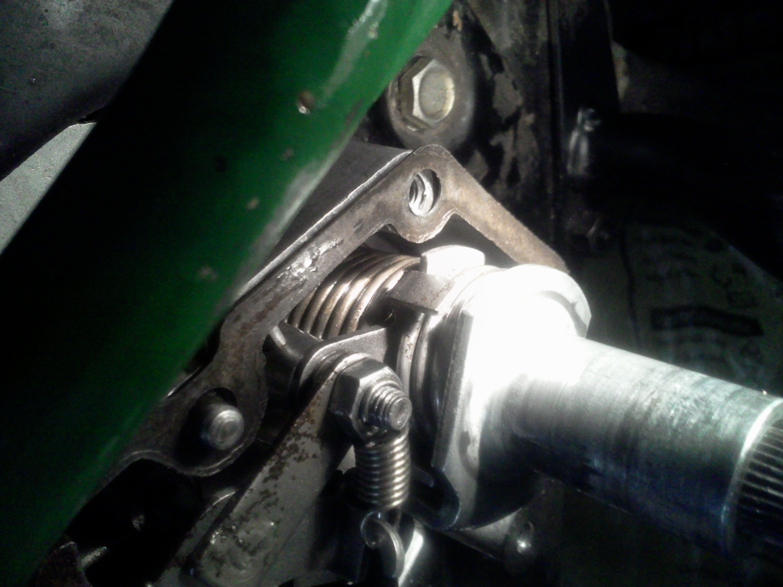

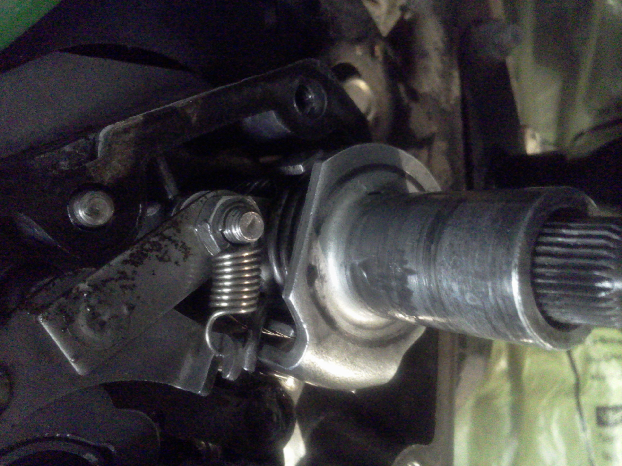

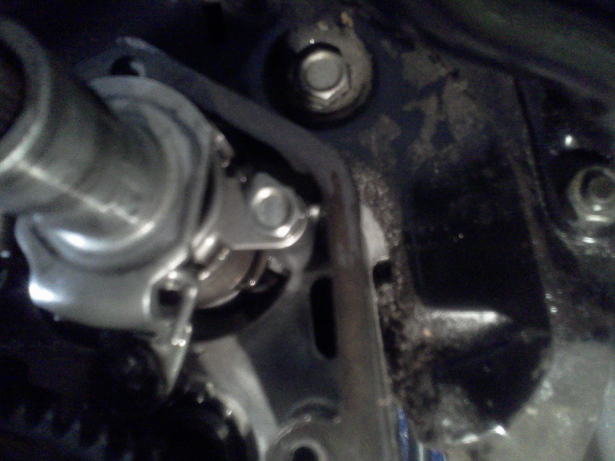

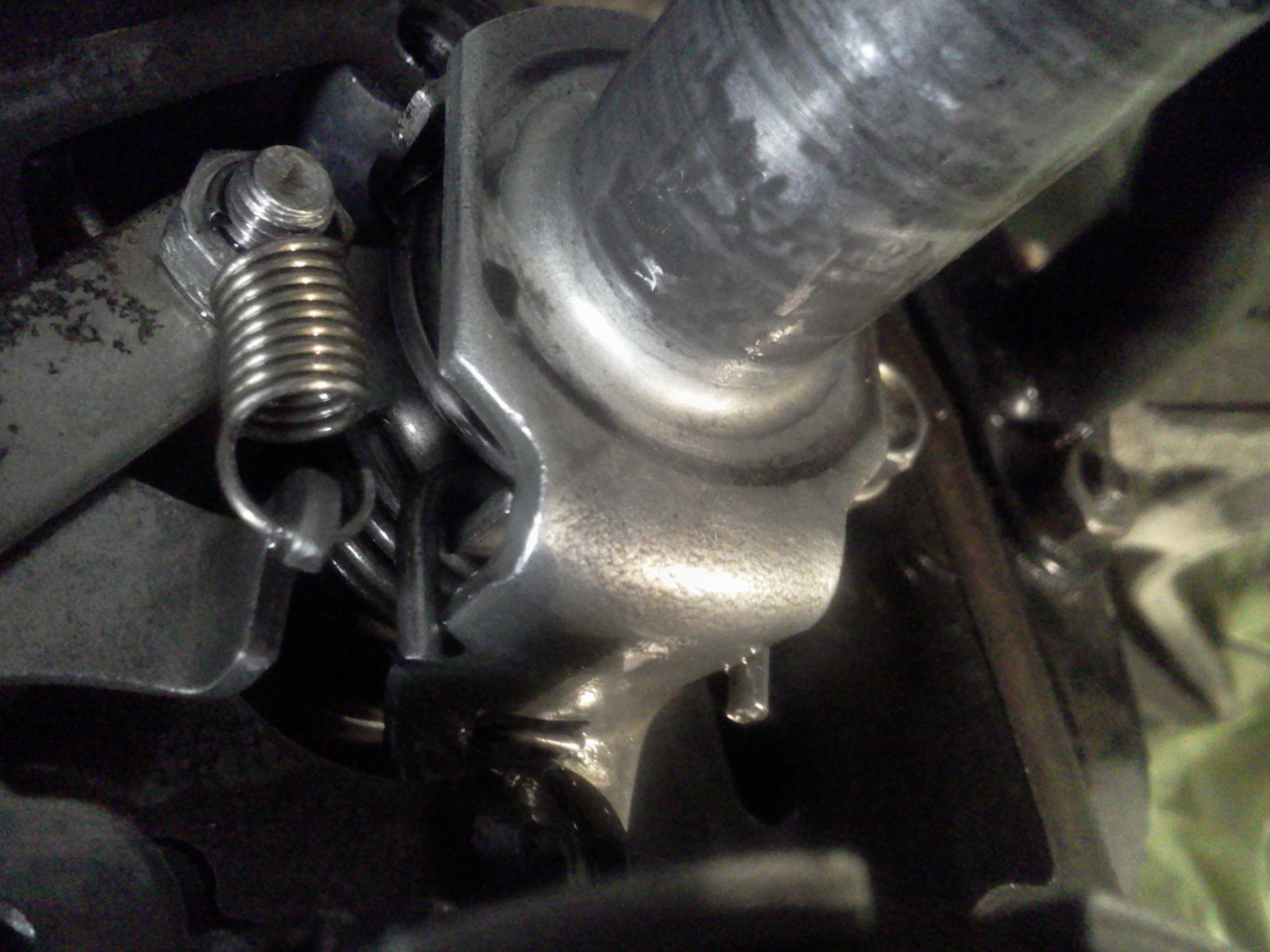

Das Problem liegt definitiv an der unteren Spannblechschraube. Wenn die locker ist gehts, wenn sie angezogen ist gehts nicht. Ich lade im Laufe des Tages noch Biledr dazu hoch. -
Ich hoffe damit lässt sich ein wenig mehr anfangen, ich finde einfach keinen fehler, außer dass irgendwas vielleicht verzogen sein muss
Nimm doch mal die Schaltklaue mit der Hohlwelle runter.
Eventuell ist der 0-Ring bei der Montage von der Kickerwelle geschoben worden und verursacht dadurch die Schwergängigkeit. -
Die Spannfeder/Schaltfeder, die deinen inneren Schalthebel in die 0-Stellung zurück holt, sitzt verkehrt. Schaltfeder auf das Spannblech (wo die gespannte Kickstarterfeder eingehängt wird) stecken. Die beiden Federenden der Schaltfeder liegen beide oben!! Dann erst inneren Schalthebel (bestehend aus Hohlwelle, Schaltklinke u. Drehfeder) montieren.
mfG jason
Sorry; Es soll heißen, die beiden Enden der Schaltfeder liegen unten. Dabei muss der Bund der Hohlwelle genau in die Schaltfeder passen.
Ich vermute mal dort liegt dein Problem.mfG jason
Warum so kompliziert machen, es gibt doch ein so schönes Lehrvideo
Externer Inhalt www.youtube.comInhalte von externen Seiten werden ohne Ihre Zustimmung nicht automatisch geladen und angezeigt.Durch die Aktivierung der externen Inhalte erklären Sie sich damit einverstanden, dass personenbezogene Daten an Drittplattformen übermittelt werden. Mehr Informationen dazu haben wir in unserer Datenschutzerklärung zur Verfügung gestellt.
Bei der 32 Minute geht's los damit.
Danach zusammen bauen das sollte es Funktionieren. -
Sooo Leute,
das Problem ist gefunden und es war total banal:
Ich hab die welle immer so eingesetzt dass der Sicherungsring vor dem Spannblech und nicht dahinter saß.Jetzt gehts nachdem ich die welle richtig eingesetzt habe.
Danke für eure Hilfe
