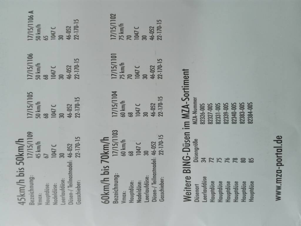

Ich fahr meinen M53 mit 63cccm und Bing und hab noch nichts schlechtes feststellen können! Hab ne 72er Düse reingesetzt, einmal eingestellt und seit dem 2000km ohne weiteres gefahren.
Läuft eigentlich immer beim ersten Dritt. -
