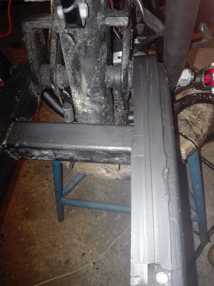

Hat vielleicht jemand von euch einen guten Tip zwecks einem passenden Schwingenschleifer für die Kastenschwinge von Palelu?

Wenn man hinten ein Kettenrad über 50 fährt und vorne ein Ritzel ab 17, kommt man eigentlich prima über die Schwinge. Da reicht dann ein Schwingenschleifer dicke aus.

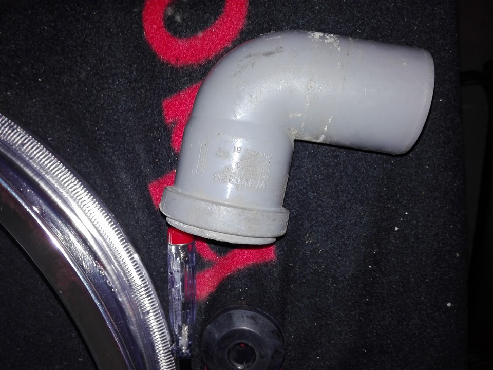

Im Sanitärbau wirst du fündig...
Das is jetzt ein abgewinkeltes Teil.Hab die aber irgendwo auch noch als gerade.
Sitzt straff auf dem Vergaser,dank Gummilippe.
Ja 28er PWK
