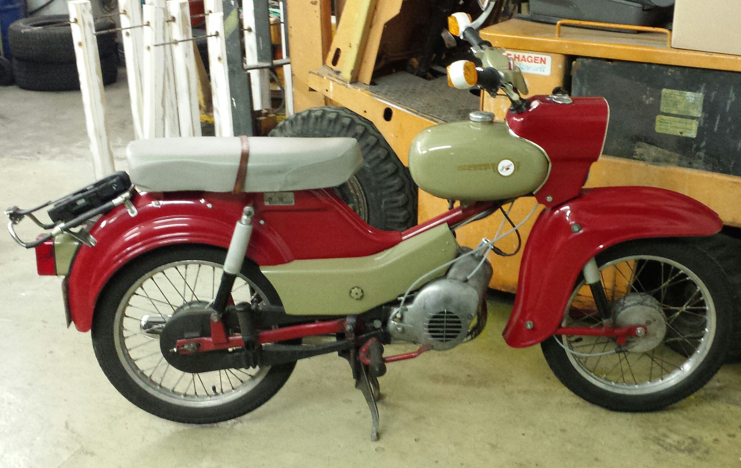

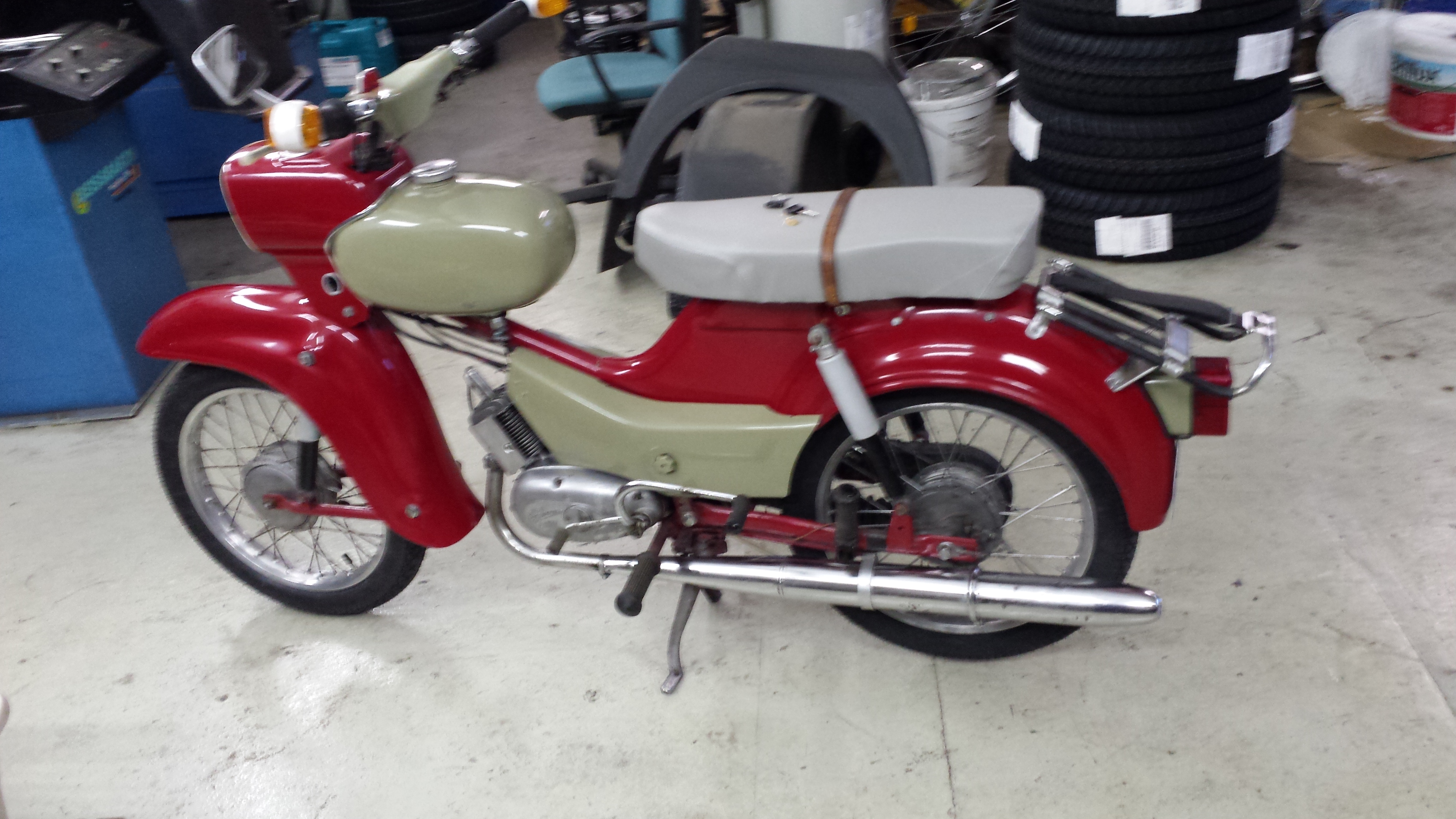

    Ich möchte mich erstmal Vorstellen. Mein Name ist Daniel und bin 34 Jahre jung und wohne in Frankfurt an der Oder.Ich möchte euch gerne mein teil neu aufgebauten Star vorstellen.
    Die Vorgeschichte ist, das ich mir den Star im Sommer 2014
    zugelegt habe und das nur zufällig. Ich wollte mir ein Jugendtraum erfüllen und
    wie der Zufall so will, kannte mich jemand der ein anderen kennt ..... usw. Der einen Star
    in der Scheune zu stehen hatte und das für ein gute Kurs verkaufte. Aber es musste viel
    gemacht werden . Wzb. Motor / Lima/ Zündung und alle anderen Verschleißteile die man sich so vorstellen kann. Wichtig war mir , das man sich auf den Star verlassen konnte . Also hat er eine Vape bekommen und eine Motor -
    Regeneration von ZT-TUNING die mit der wenigen waren , die die Motoren noch Instandsetzten. Ich würde natürlich Lügen,
    wenn mich jemand fragen würde ob alles bei 50ccm geblieben ist . Aber im großen und ganzen war mein Bestreben sie Optisch
    im Originalzustand zu belassen.
  • Als nächstes Vorhaben ist ein 78ccm Motor geplant . Den ich mit Hilfe des Klappstuhls realisiert bekomme. Als Basis dient ein M53 Motor . Teile habe ich weitestgehend bei LT bestellt.
    ( es soll keine Schleichwerbung werden.) Wzb. eine BB Kurbelwelle mit Honda Nadellager , 5 Lamellen Kupplungen, 49er Barikit Kolben , und ein Lagersatz mit SLF Lager uvm. Wichtig war mir, optische Originalität , top Qualität und die daraus resultierenden Langlebigkeit.
    Auspuff bleibt der Zt Aoa3 verbaut. Vergaser wird ein 16 Bvf auf 19 bearbeitet. Des Weiteren wird ein 19 er Zt Vergaser Kit verbaut. Als Grundlage für die Gemischbildung wird eine 95HD verbaut. Ich verspreche mir von dem Umbau natürlich keine Lichtgeschwindigkeit sondern eine leichte Erhöhung bis max . 80Km/h und ein homogenen Drehmomentverlauf über den gesamten Drehzalbereich. Um das Getriebe nicht allzu belasten.
    Die Umbauten bezüglich Leistung sind natürlich in kürzester Zeit wieder auf 100% original zurück zu bauen.
    Bilder folgen
