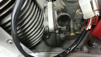

Mir gefällt der Vergaseradapter.

Die Zusammenbau-Party kann steigen. Noch eine 1mm Distanz schneiden, die Gebläseunterstützung konstruieren und bauen und die Pertinax-Platte für den Vergaser und dann kanns losgehen.
Was für ne Gebläseunterssützung hast du dir da überlegt? Am Lüfterrad die Schaufeln vergrößern oder sowas in der Art?
Nein saugen am anderen Ende mit nem kleinen aber starken PC Lüfter, für den ich ebenfalls eine Pertinax Unterkonstruktion baue, damit er nicht wegschmilzt. Wird vielleicht heute noch was, dann gibts Pics.
Da bin ich gespannt! Kann mir unmöglich vorstellen wo du da saugen willst...

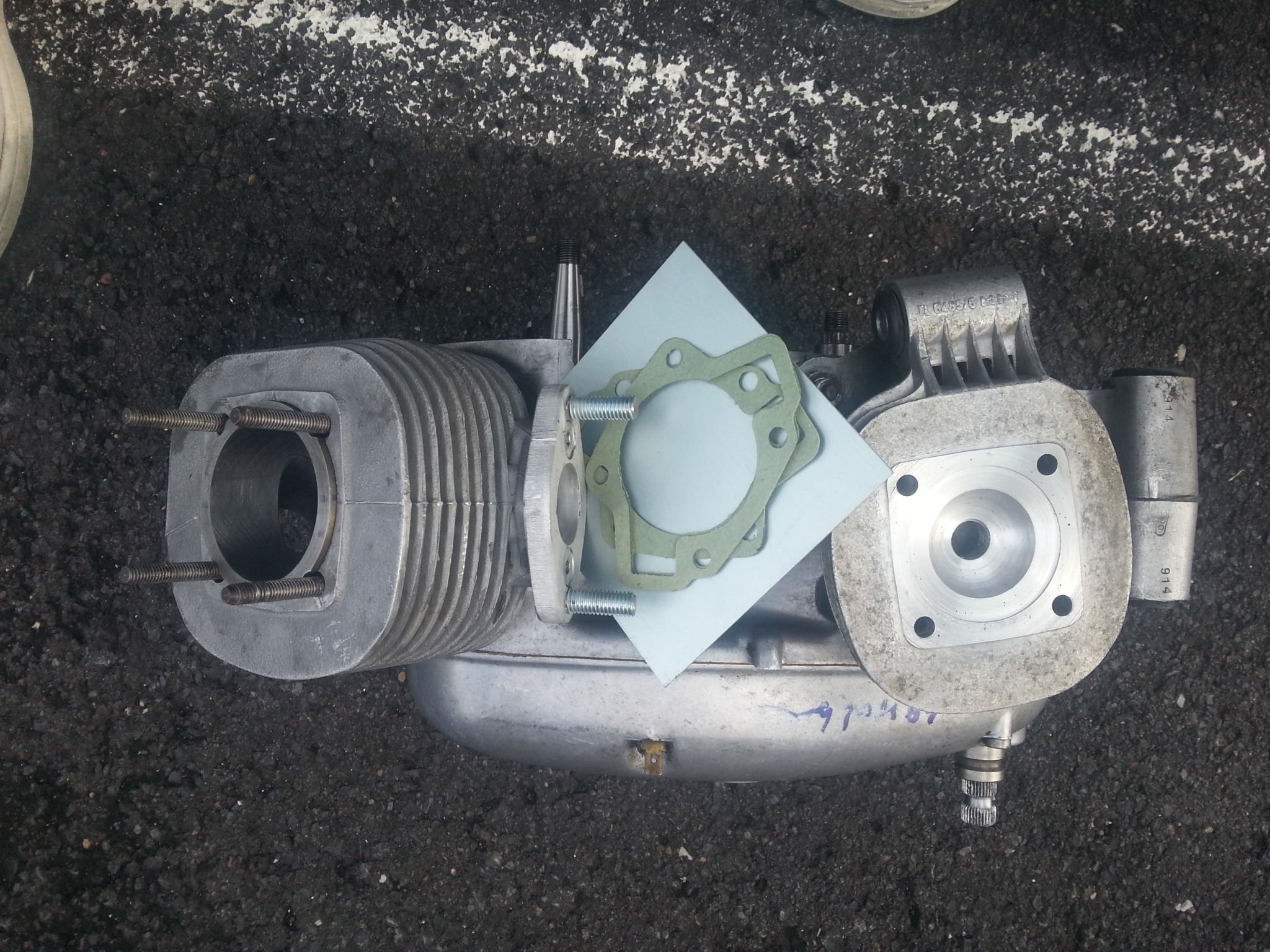

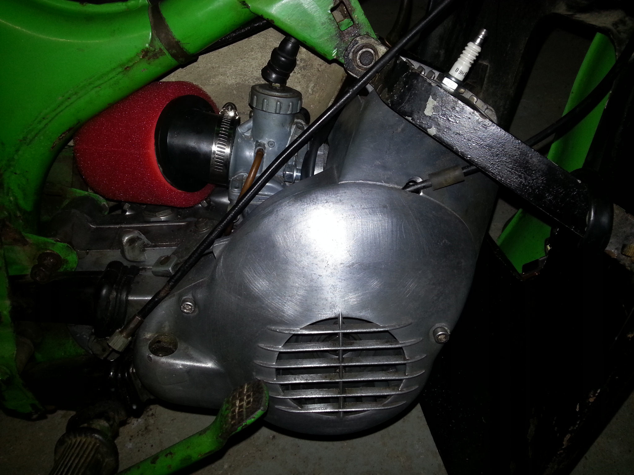

Da Kleinscheiss ganz fchön aufhält gibt es heute nur ein Foto.

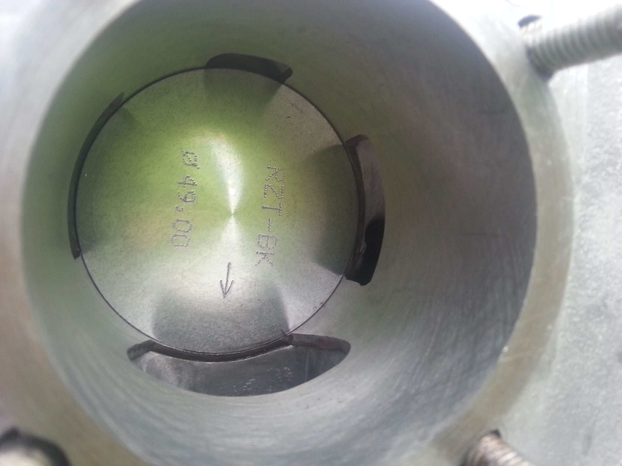

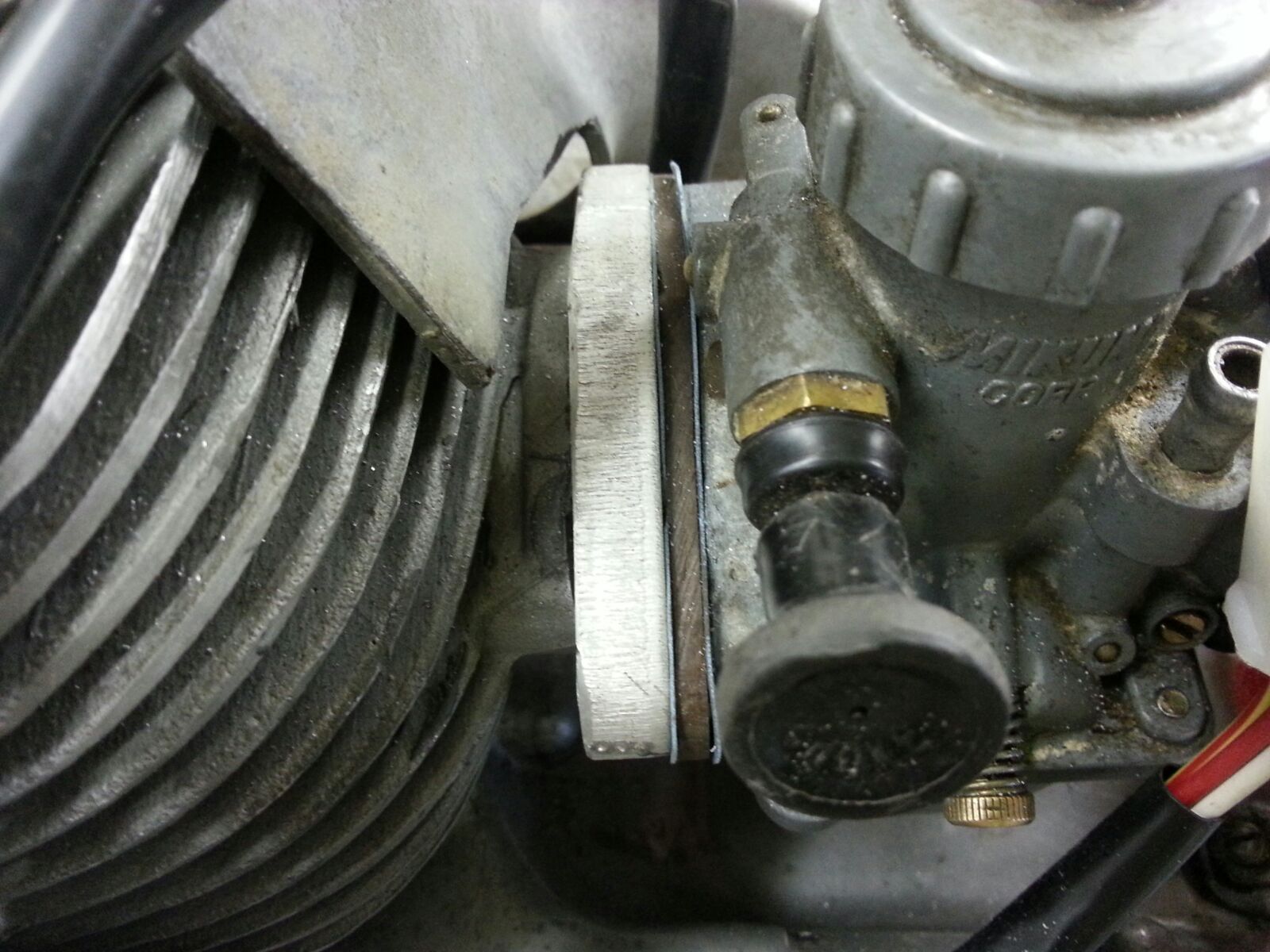

Der Vergaser passt super dran.- Überströmer Motorgehäuse auf Distanzplatte und Zylinder angepasst
- Motorgehäuse Durchbrüche geklebt
- Distanzplatte gefertigt
- Fussdichtungen geschnitten
- Pertinax Distanz für Vergaser gesägt

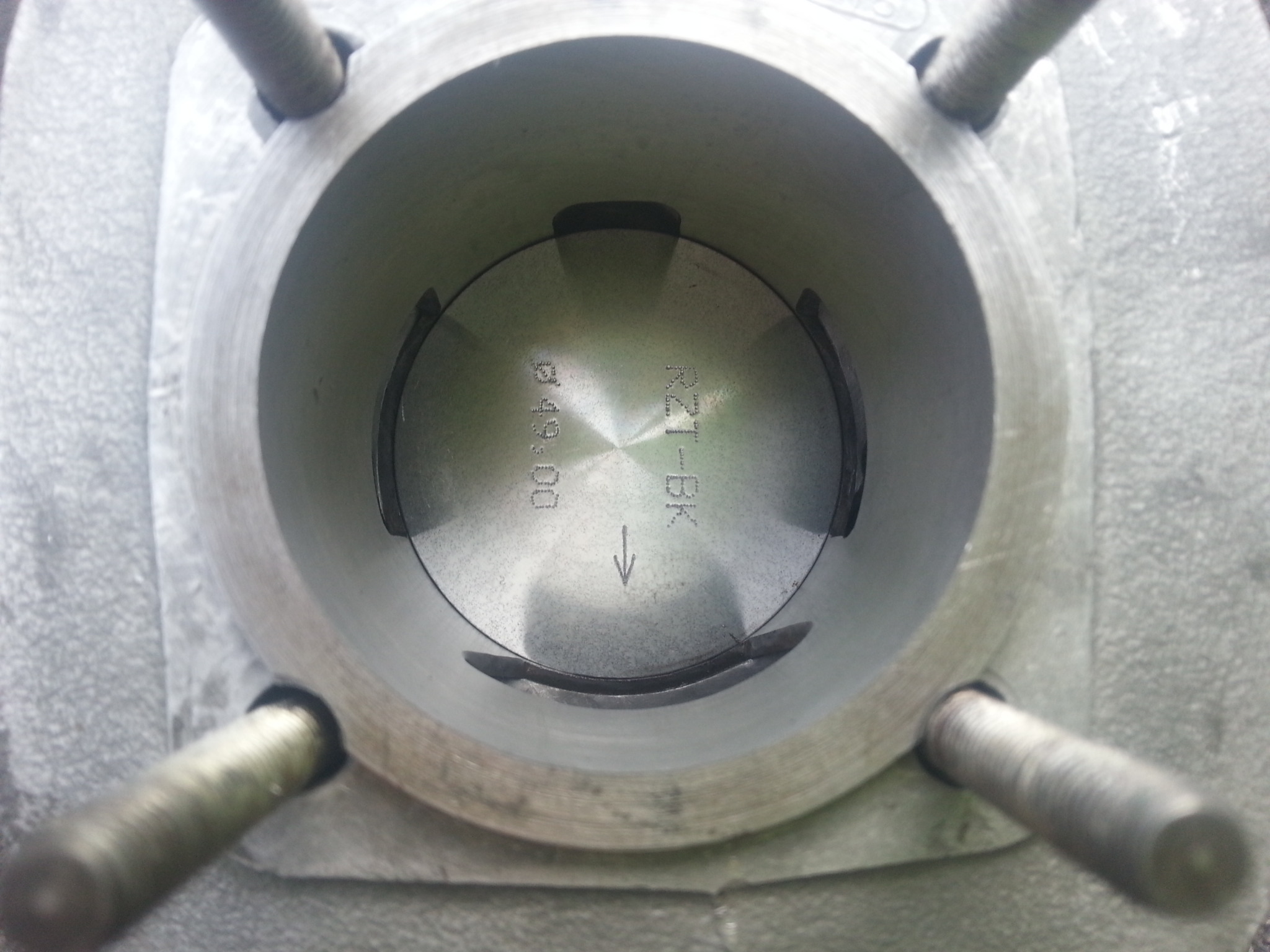

- Kolben plane Anlagefläche für breites Nadellager gefeilt
- Kolben gekürzt und Kanal angezeichnet
- Einlass nachbearbeitet ( RZT liefert den Basiskolben jetzt auch in 53mm Länge, sehr gut aber ich hatte mit dem kürzeren geplant)
- Steuerzeiten vermessen und angepasstMorgen dann hoffentlich der Rest. Hab abends immer nur 2 Stunden.

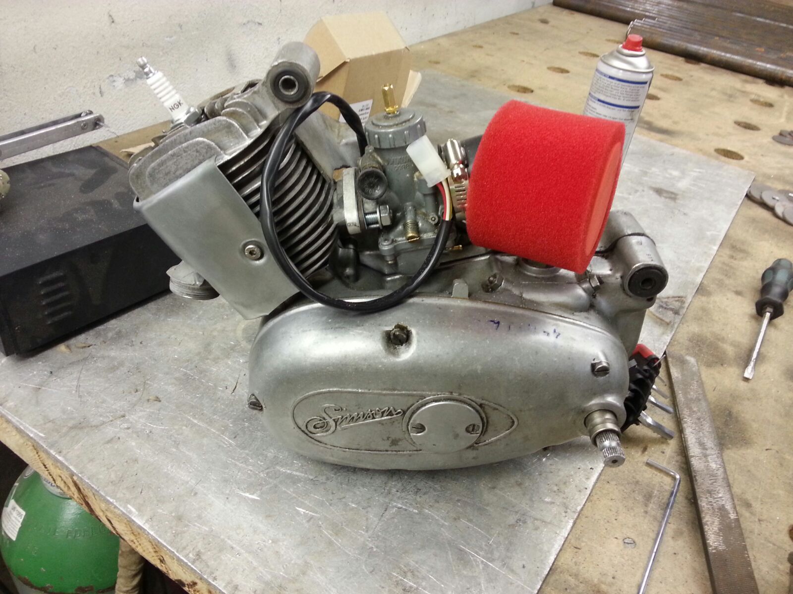

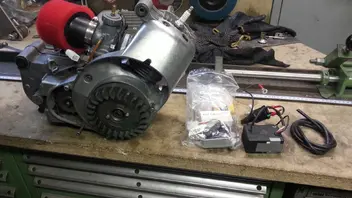

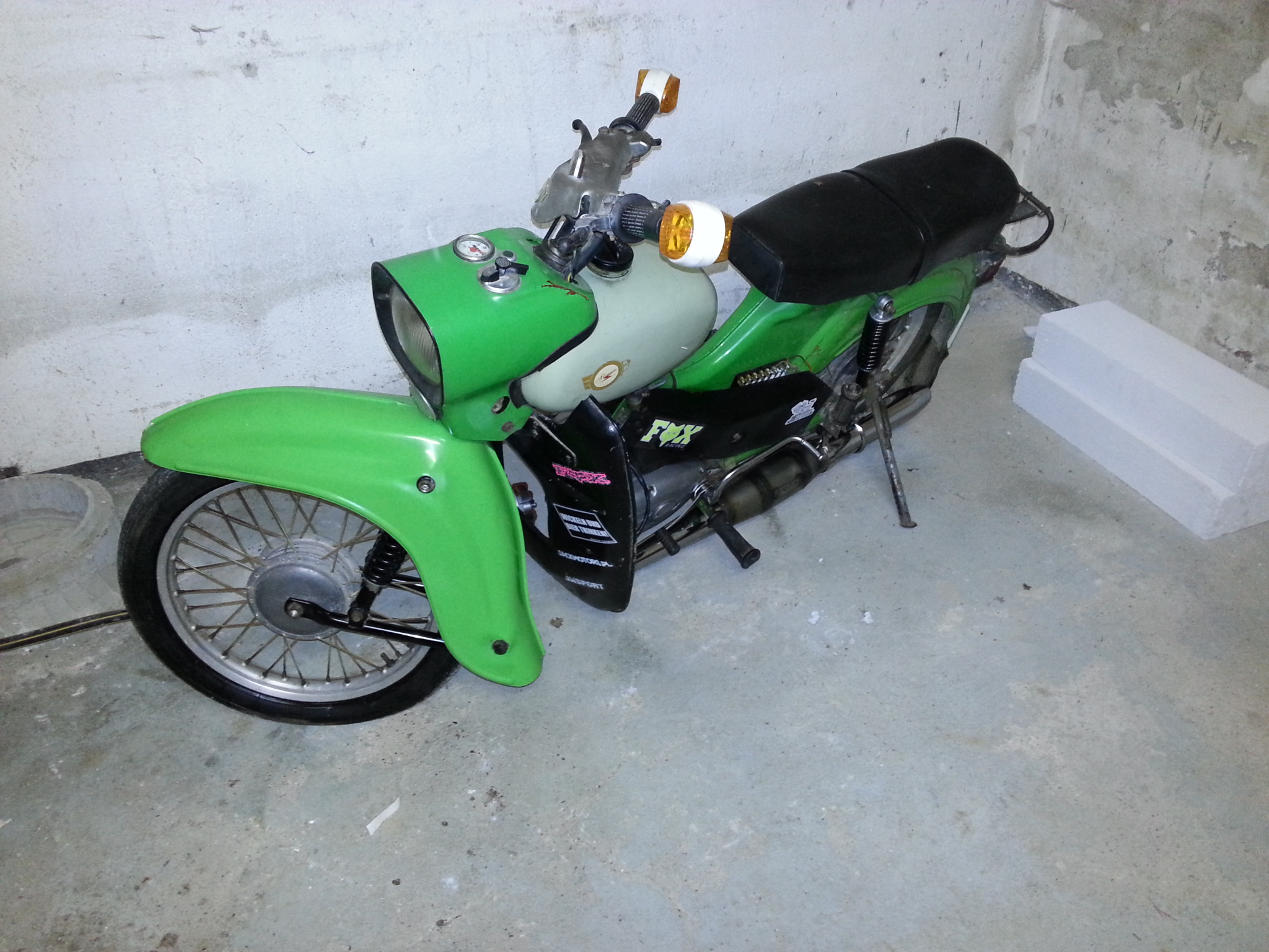

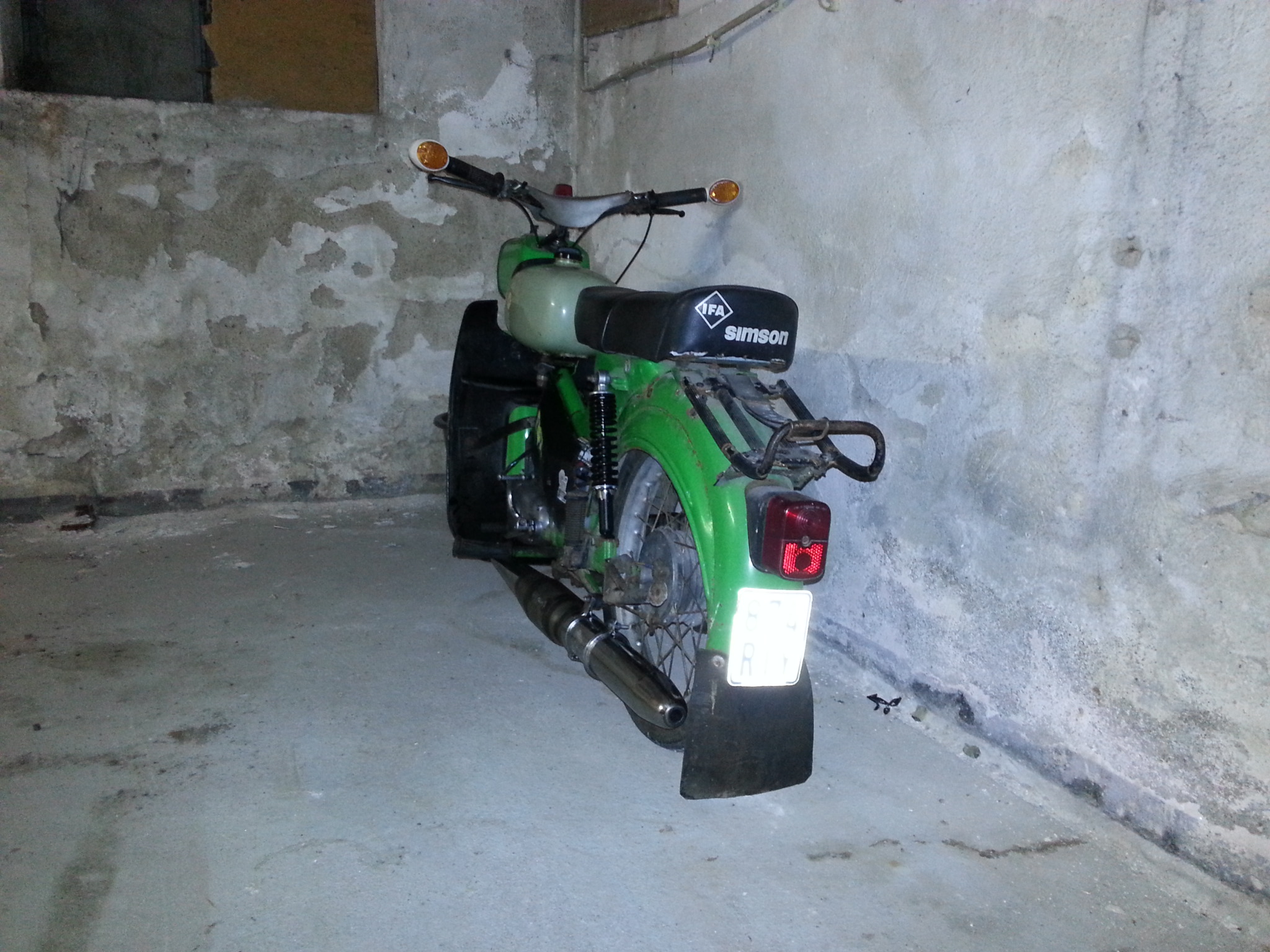

Motor ist fertig. Morgen noch den neu gebrauchten Gebläsedeckel strahlen, dann kann es eingebaut werden, das Wunderwerk.
Wir sind alle sehr gespannt Jungäää.

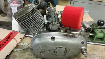

So ....
So....Finish. Nächstes Bild gibts im eingebauten Zustand. Versprochen!

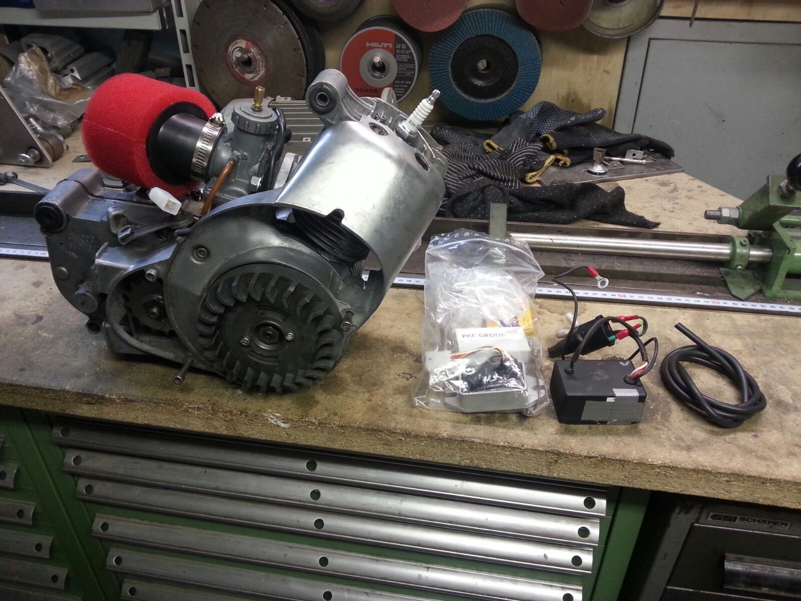

Leider muss ich noch auf den Vape Kabelbaum warten, dessen fehlen im Set ich gerade erst bemerkt habe.
Wenn der da ist gibts Videos. Also Schöne Woche noch Jungs.
Peacn -

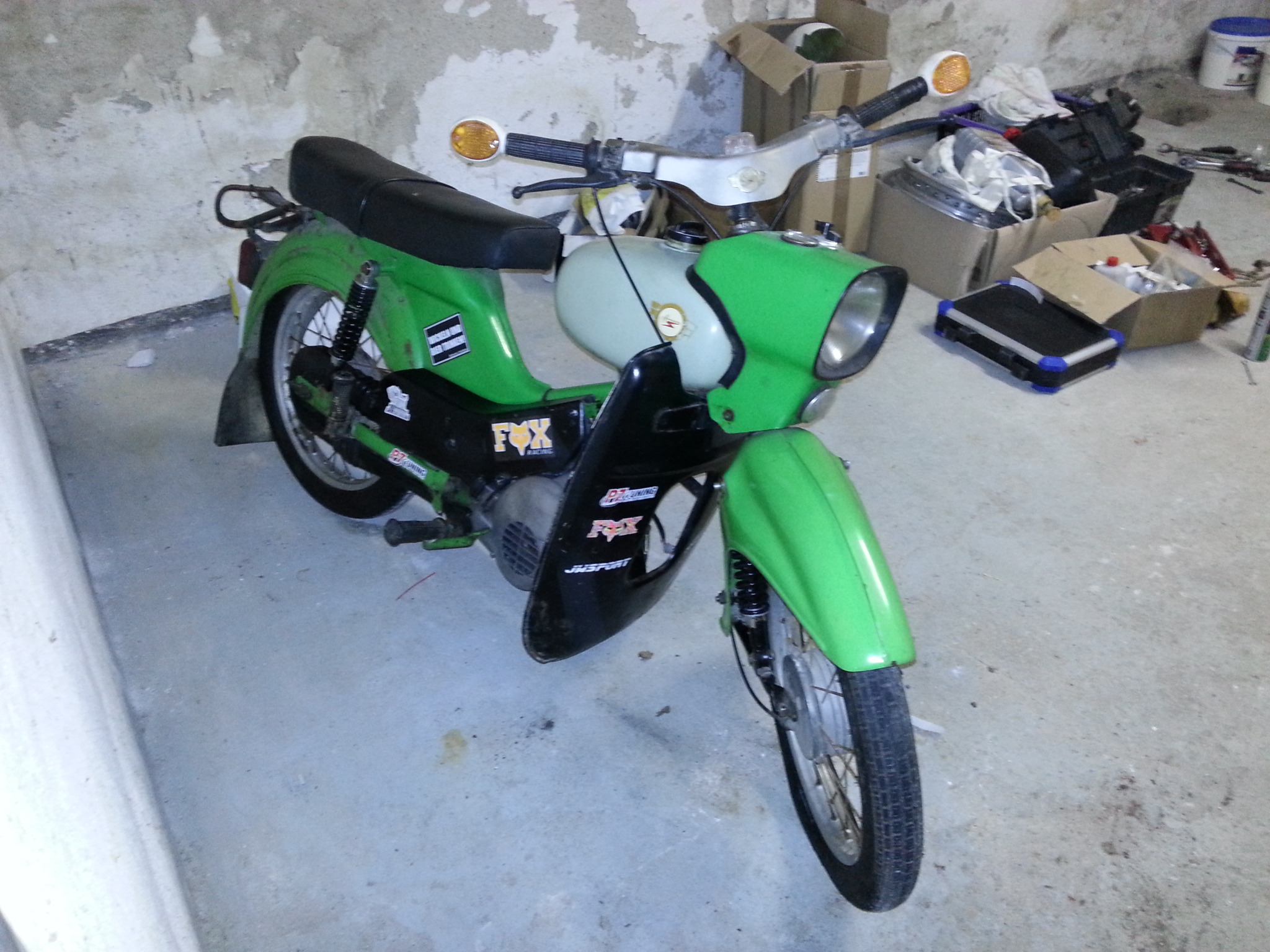

Like I promised... Das Video scheitert leider noch am fehlenden Kabelbaum.
Ich würd ausrasten wenn alles fertig ist und der Motor angetreten werden will aber es fehlt der verdammte Kabelbaum...
Jaaa das ist schon frustrierend.
