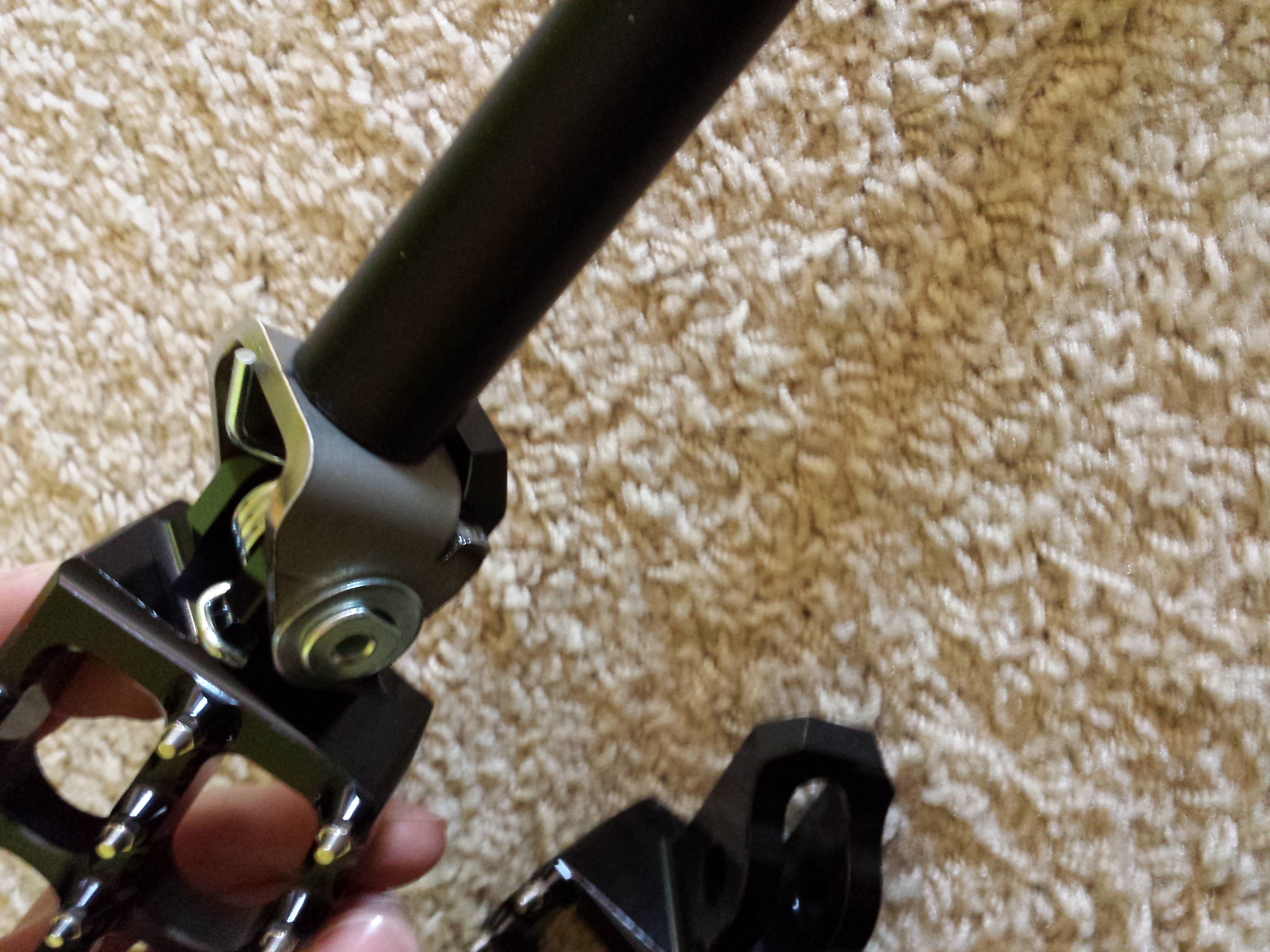

Weiß jemand ob die ZAP Fußrasten an den Sport Fußrastenträger von AKF dran passen ?
Fußrastenträger mit ZAP Fußrasten
Nee, so einfach ist es nicht... Passt nur mit intensiven Umbau.
Hat hier auch mal jemand gemacht/angeboten und kostete irgendwas zw.80 oder 100€, weiß das nich mehr so genau.

ich könnte dir das anbieten, wenn es zeitlich nicht drängt.
mfg -
bin auch grade dabei mein ZAP Fußrasten zu verbauen.Meine Frage, werden die Anschweißhalterung einfach ringsherum angescheißt?? kann mir nicht vorstellen das,dass auf dauer hät
Wenn du sie nur anscheißt, hält es sicher nicht!
Schweiß sie an, bzw. lass es machen. Warum sollte das nicht halten? -
Ich hab ein guten Schweißer in der Verwandtschaft,der wird das schon machen.Und kommt die Abgerundete, oder die mit der Halterung, an die Linke seite (in Fahrtrichtung)

Zitat von Sebastian H.Ich hab ein guten Schweißer in der Verwandtschaft,der wird das schon machen.Und kommt die Abgerundete, oder die mit der Halterung, an die Linke seite (in Fahrtrichtung)
Um auf deine Frage zu antworten welche Raste wo ran kommt.
In welche Richtung soll es denn einklappen im Falle eines Sturzes. Fährst du vorwärts oder rückwärts. Vielleicht kommst du selber drauf
