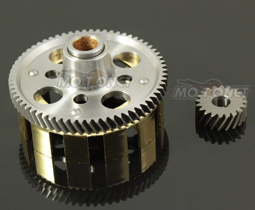

Wenn man zB. Einen kupplungskorb auf einen primär Antrieb Nieten will wie wird das gemacht . Wird das mit einer Presse gemacht ? Wenn ja wieviel Tonnen müsste die Presse drücken ? Oder werden die irgendwie mit einem Hammer breit geschlagen ? Danke schon mal für die Antworten .

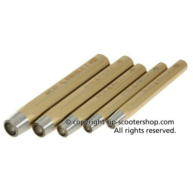

So sehen die Döpper aus. Damit habe ich mal die Messer eines Mähbalkens genietet.

welche Nieten sollten für den Kupplungskorb verwendet werden? Dachte an Senknieten 4x20.?
Falls es Senkkopfnieten sind, dann wäre es noch besser. Dann braucht man nur 2 Dorne. Einen zum Gegenhalten und einen zum Nieten. Bei dem hier sind Rundkopfnieten dran. Gr.
