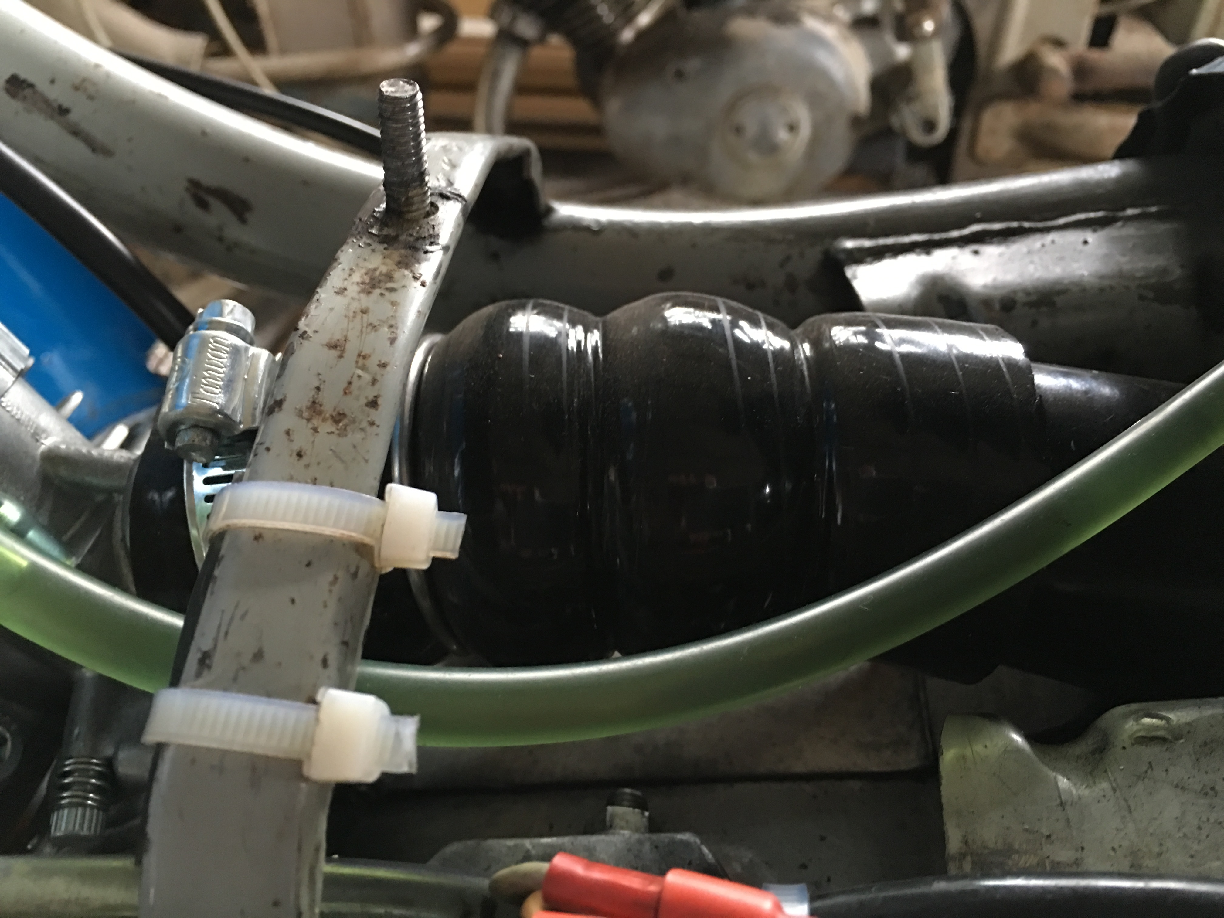

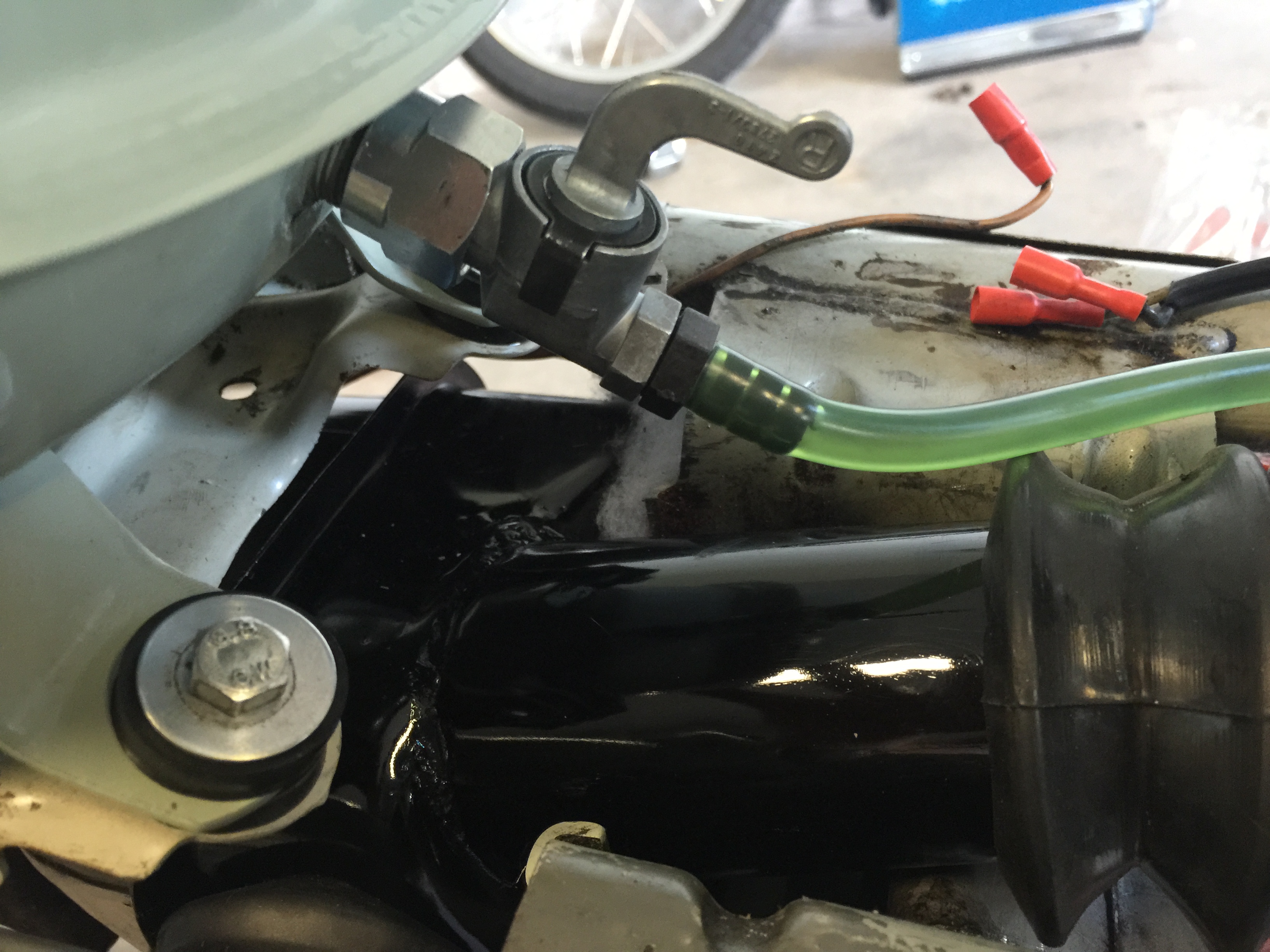

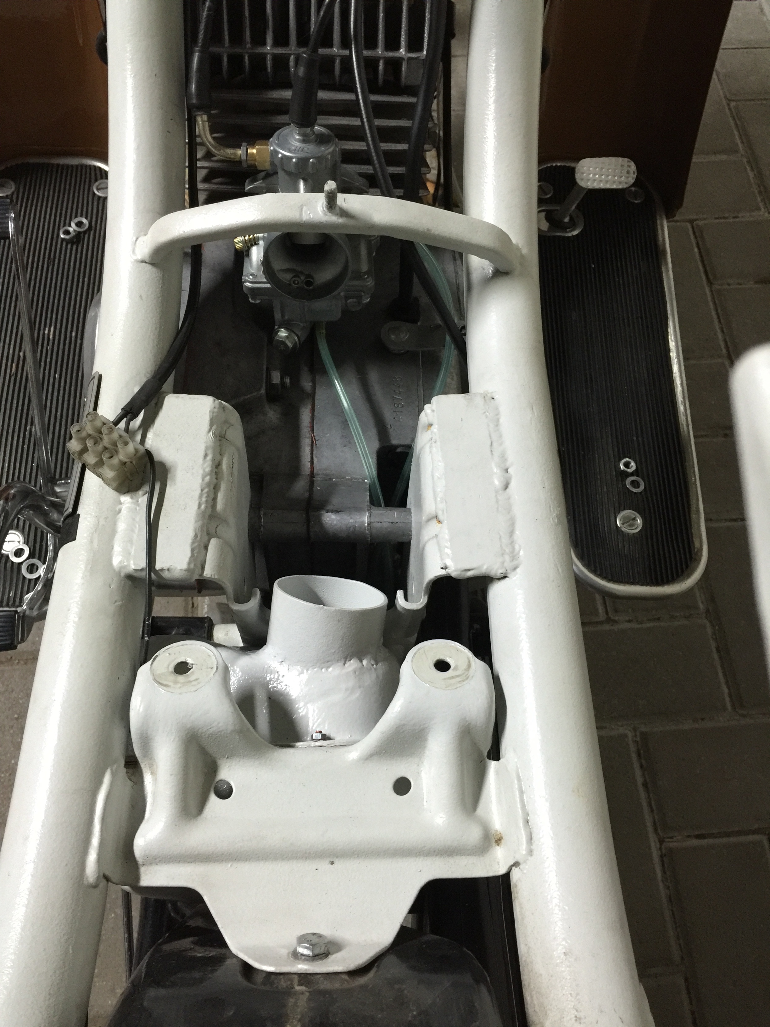

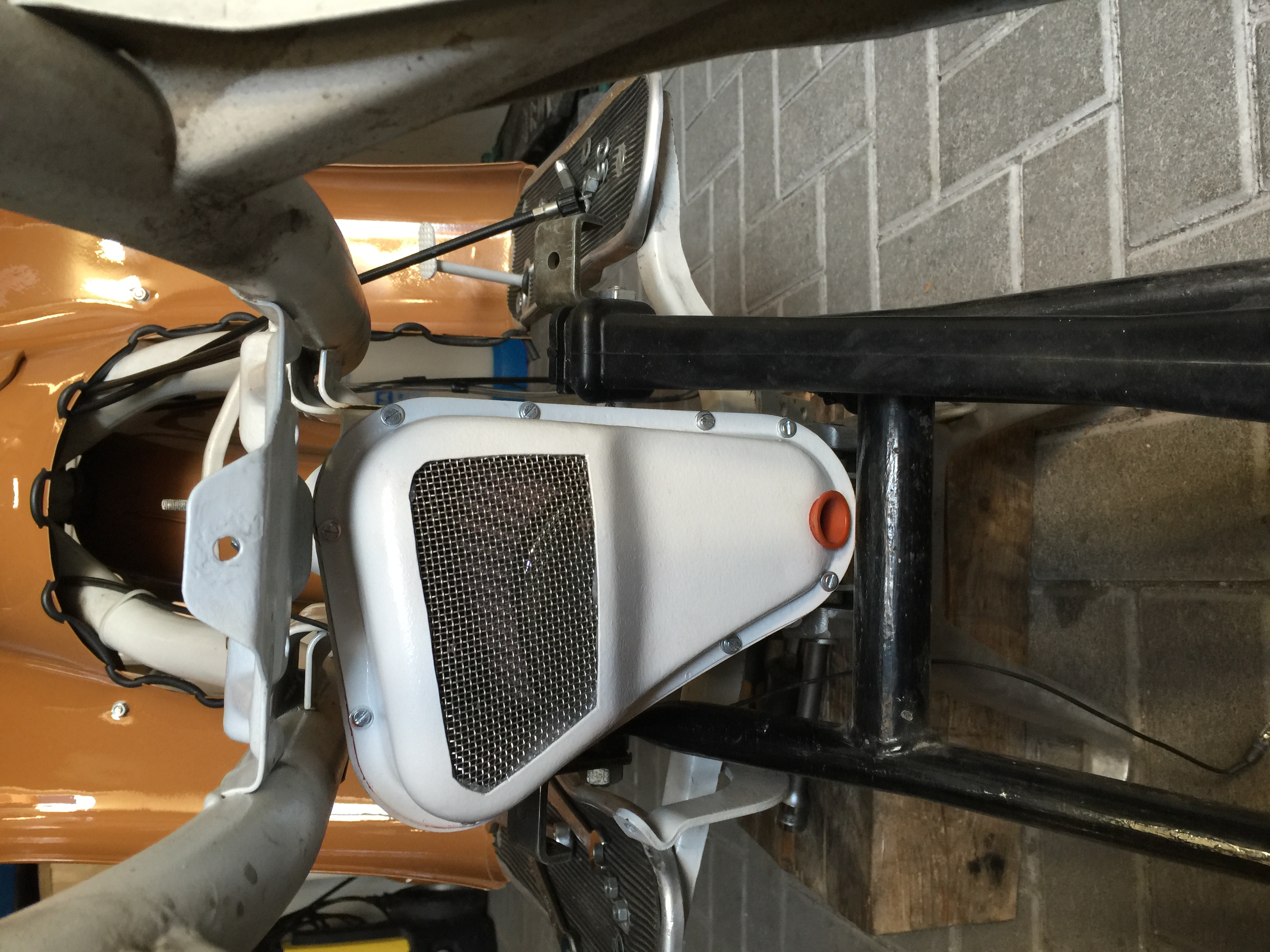

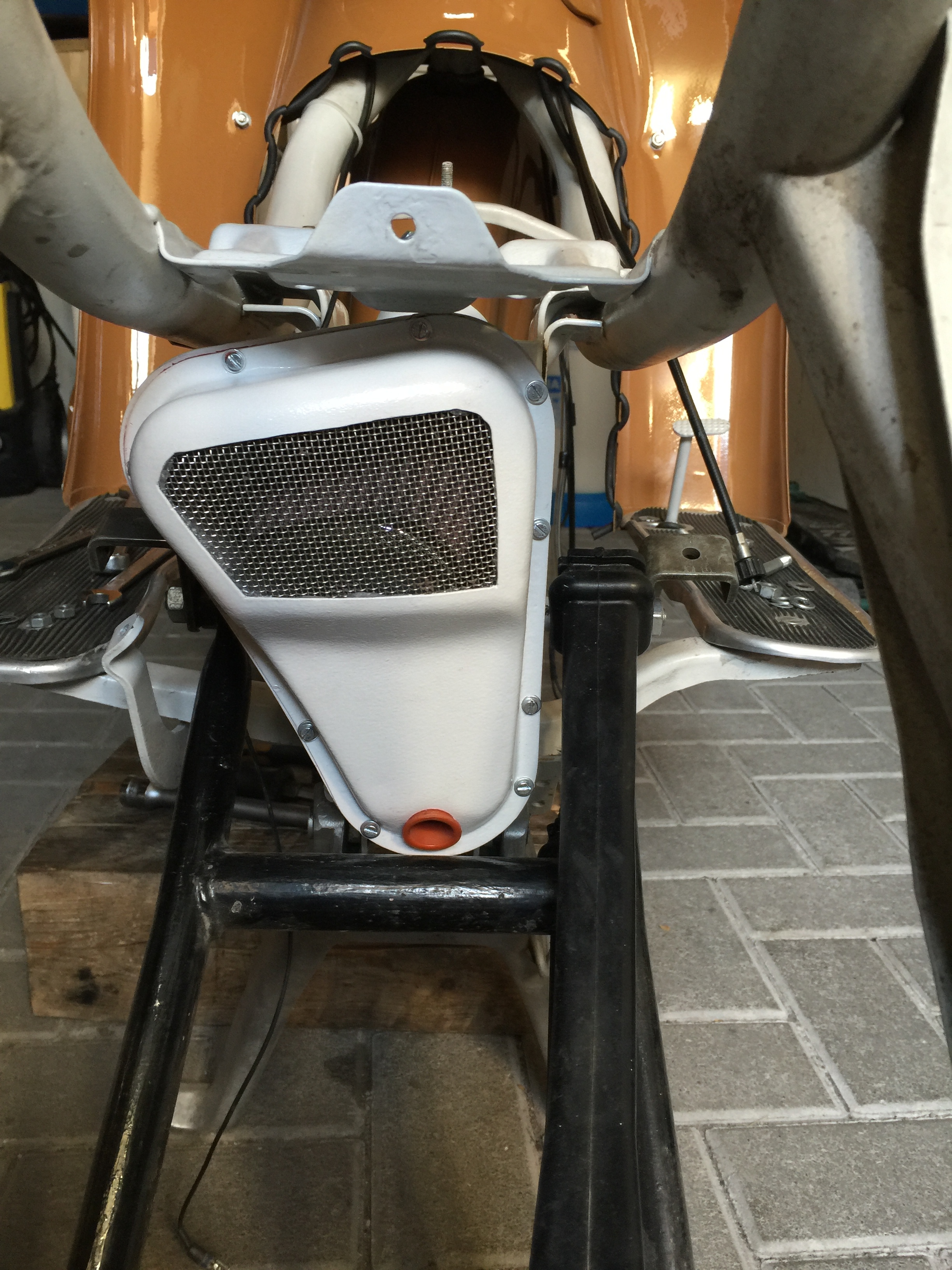

Mein Filterkastenumbau ist fertig.
Auf den ein Bild schaut es eng aus am Benzinschlauch Winkelanschluss zum Rohr.Dies wurde korrigiert mit je 2 Unterlegscheiben pro Seite.
Panzer past trotzdem problemlos.P.s.besten Dank an jandelaymann nochmal,für Tips zum Umbau.
Na siehste! [emoji1417]
Wie ist der Sound?
Die Geräuschentwicklung ist noch in Ordnung .Wer eben viel Luft braucht,muß damit leben.Es ist aufjedenfall dezenter als ohne Gummimuffe zu fahren.
Im Großen und ganzen ein guter Kompromiss aus,Lt umbau und Motoselmar umbau,wer eben bedeutend mehr Luft benötigt.Ich war begeistert gestern von der ersten fahrt nach dem Umbau.Der Motor läuft nun sehr gut.

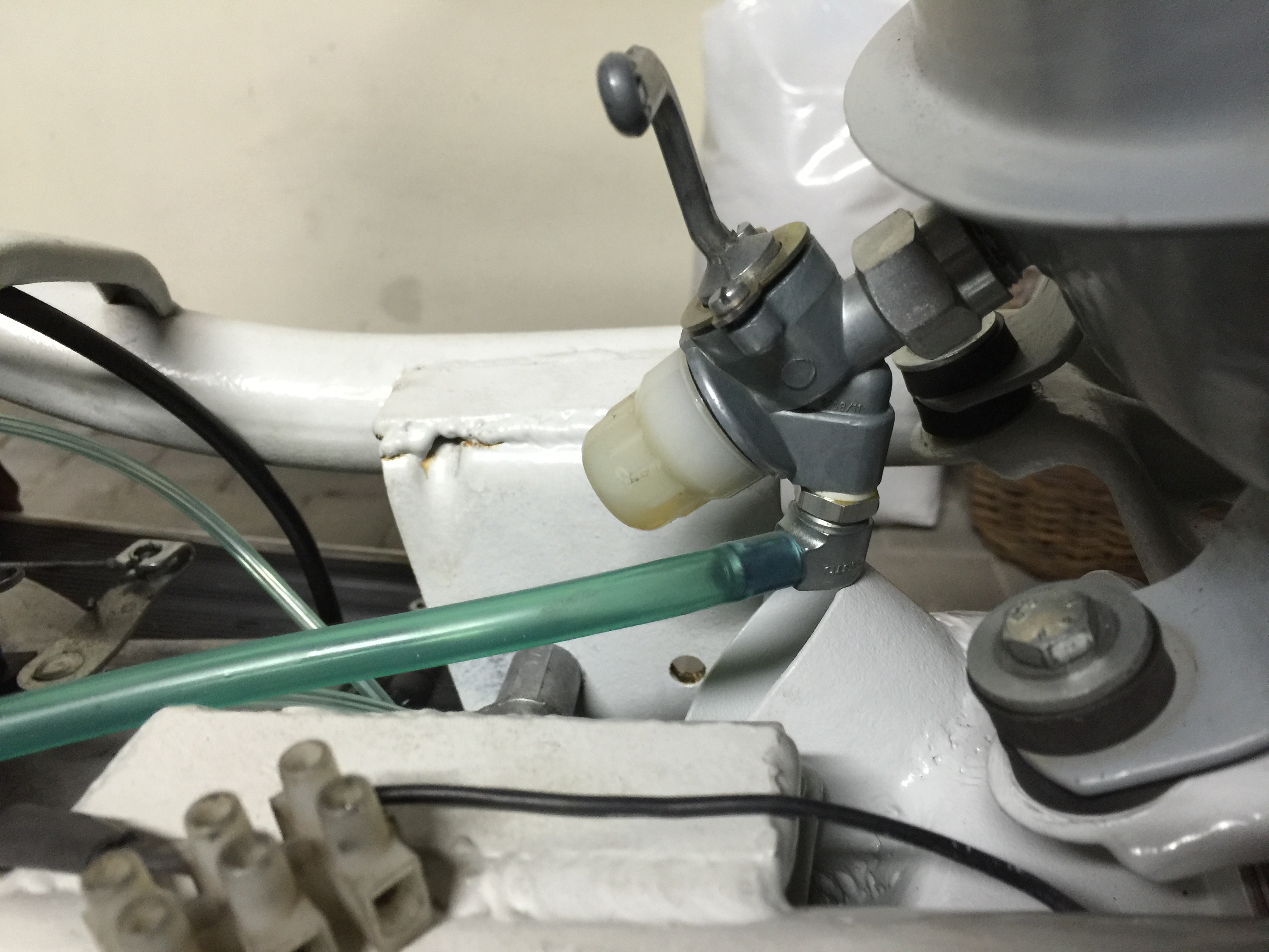

Hi, wo hast du das Winkelstück am Benzinhahn für den Benzinschlauch bestellt?
Hab ich von eBay .

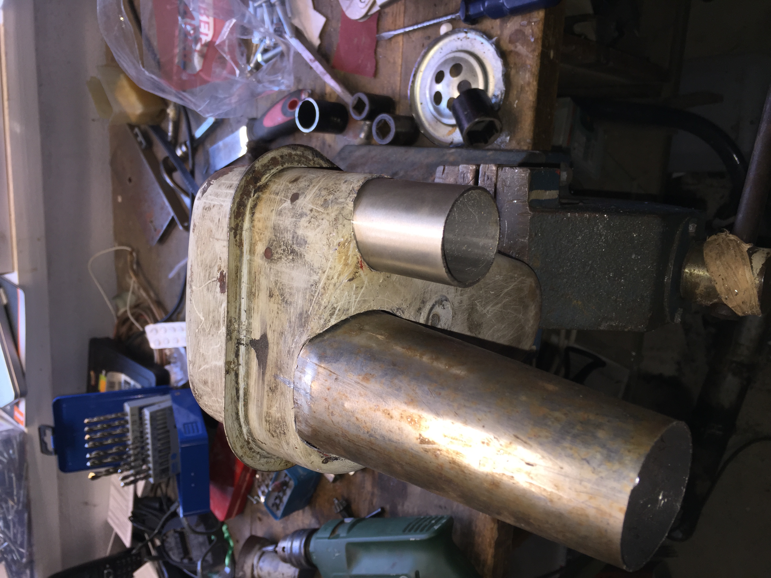

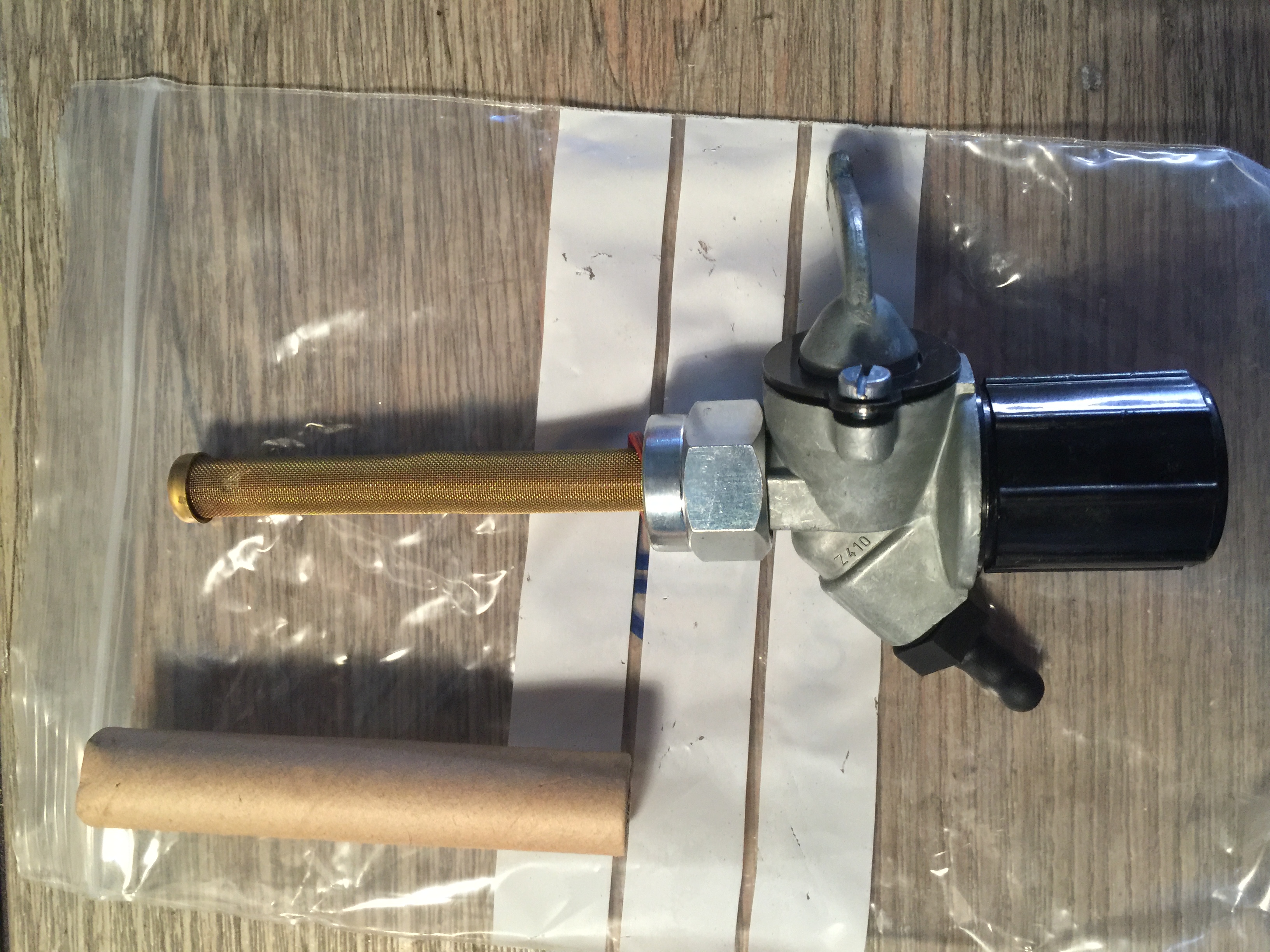

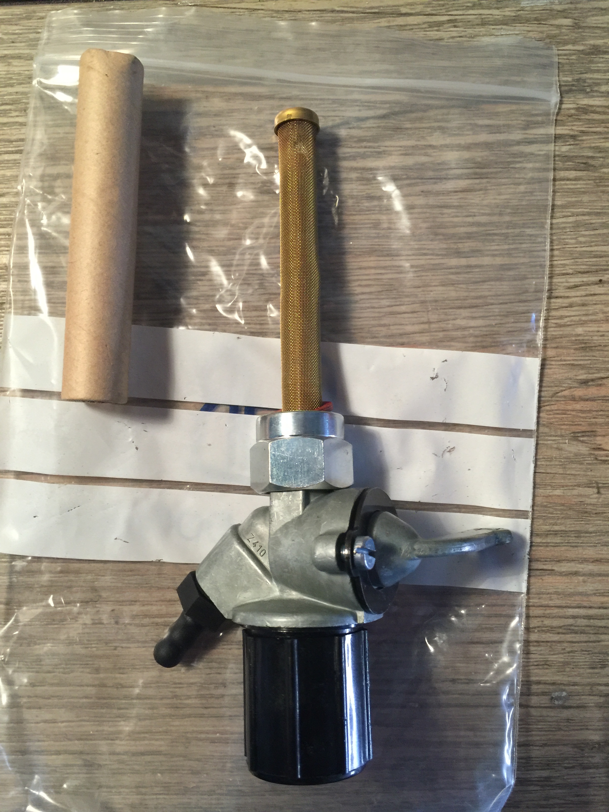

So, hab nun auch den EHR 15730-00M Hahn. Was muss den nun eigentlich für ordentlich Durchfluss noch nachbearbeitet werden?
Übrigens pass der Metall Anschlussstutzen 8mm nicht. Das Gewind lässt sich nicht komplett drauf schrauben.

Hallo Jungs,
ich bin gerade dabei meinen Beruhigungskasten umzubauen. Leider finde ich auf EBay kein passendes Winkelstück für den Benzinhahn.
Habt Ihr eine Artikelnummer für mich?

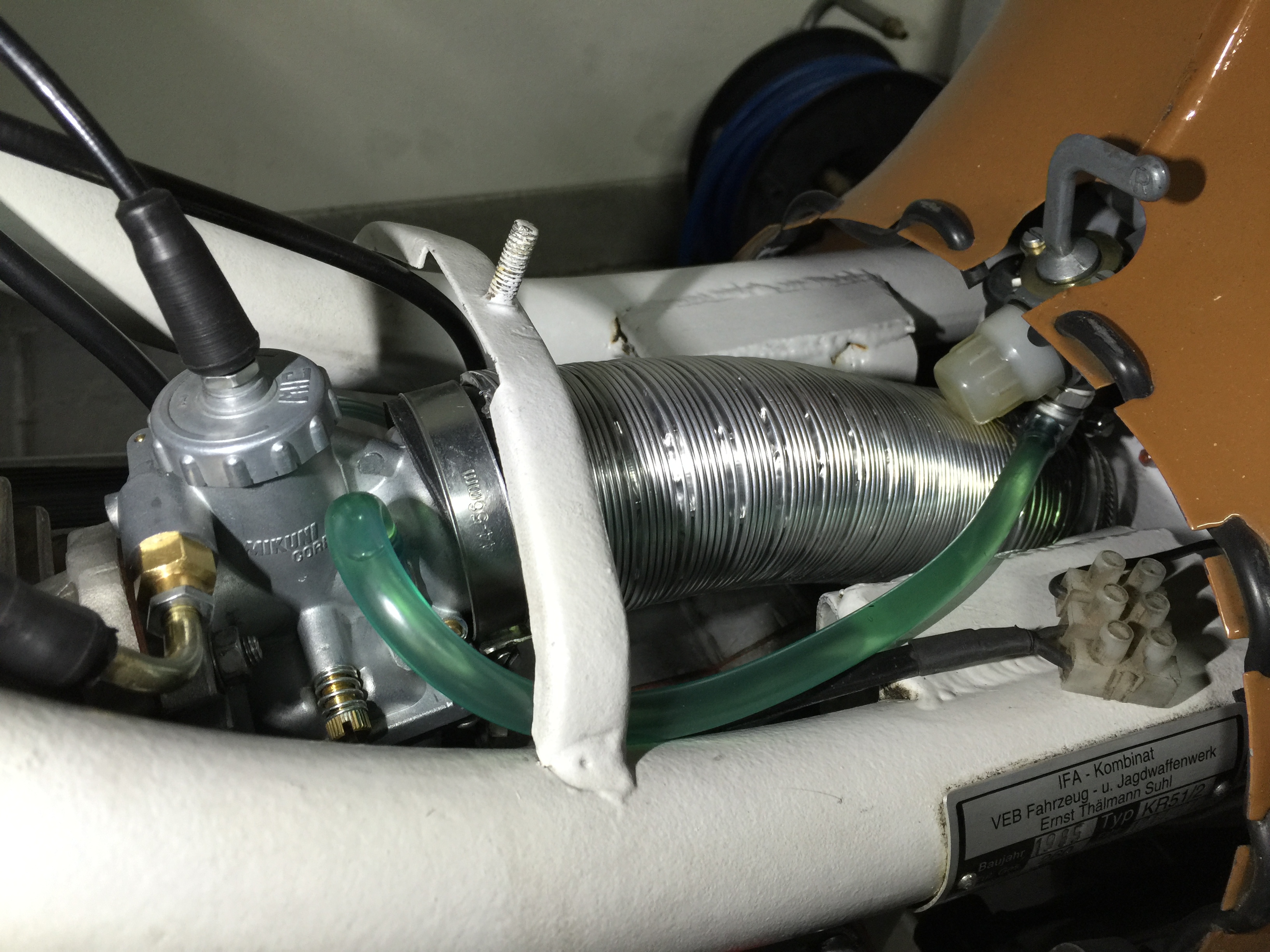

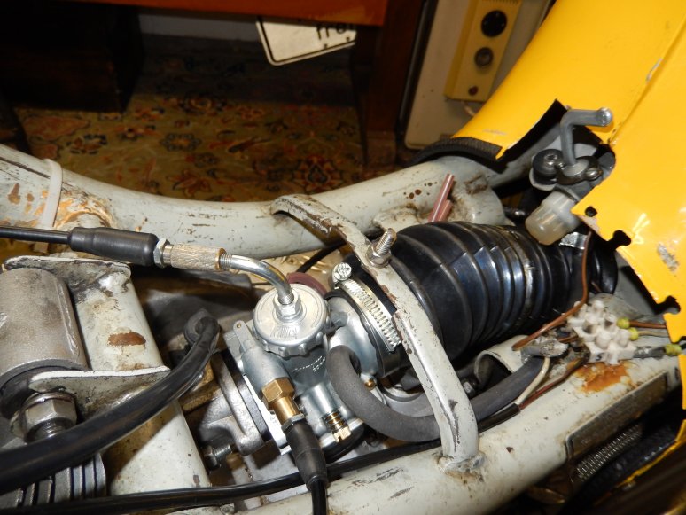

wo bekommt man denn den Verbindungsschlauch her?
Ich würde den gerne mal testen im Vergleich zu den MZ-Gummibalg -
...sieht mir aus wie ein Kopexrohr vom Trabant ...das sitzt dort zwischen Kühlluftgehäuse und Vorschalldämpfer .
Ich würde den gerne mal testen im Vergleich zu den MZ-Gummibalgbekommst du bei atu

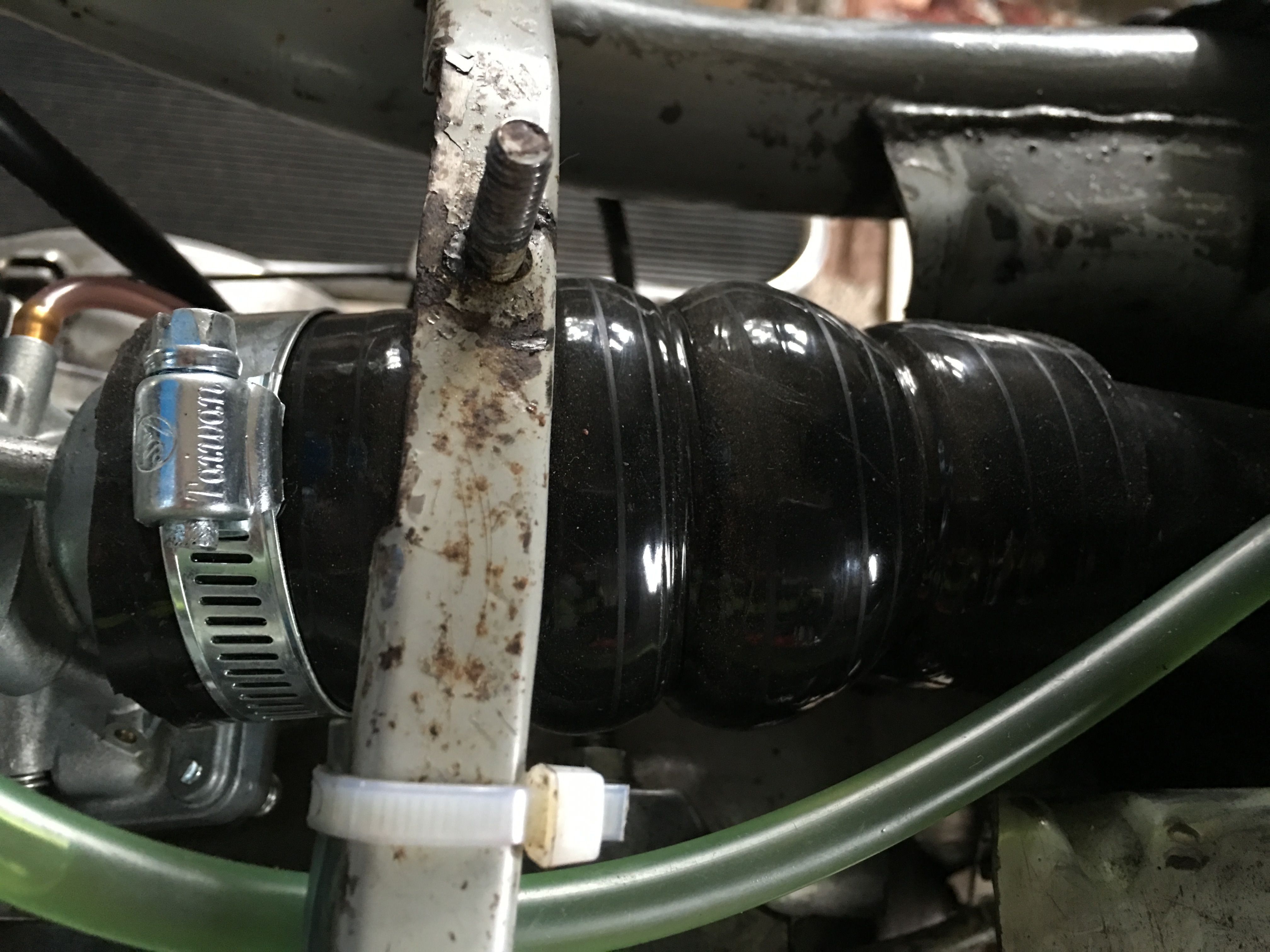

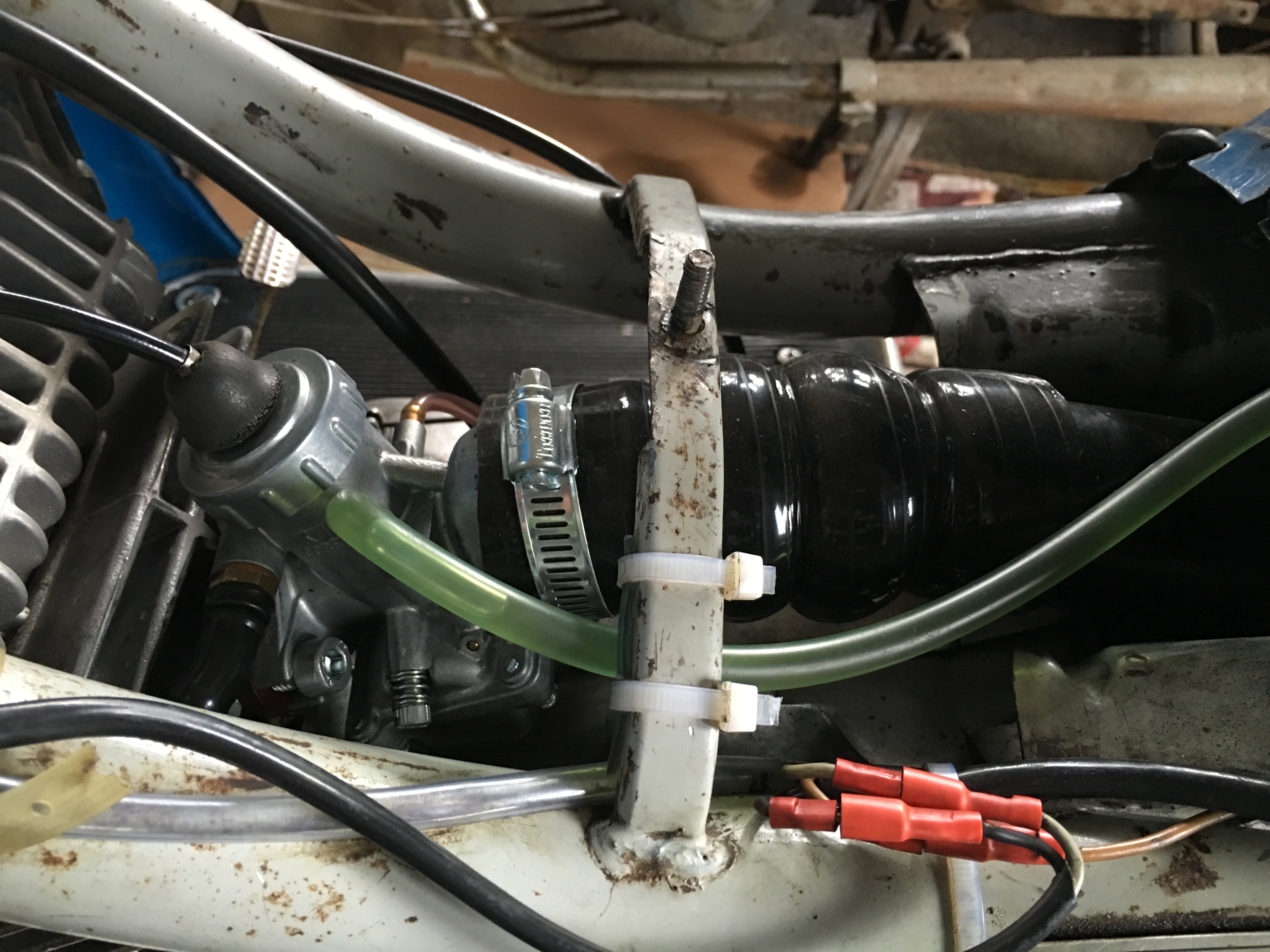

Hallo mirakoliks82,
vielen Dank für den Tipp,

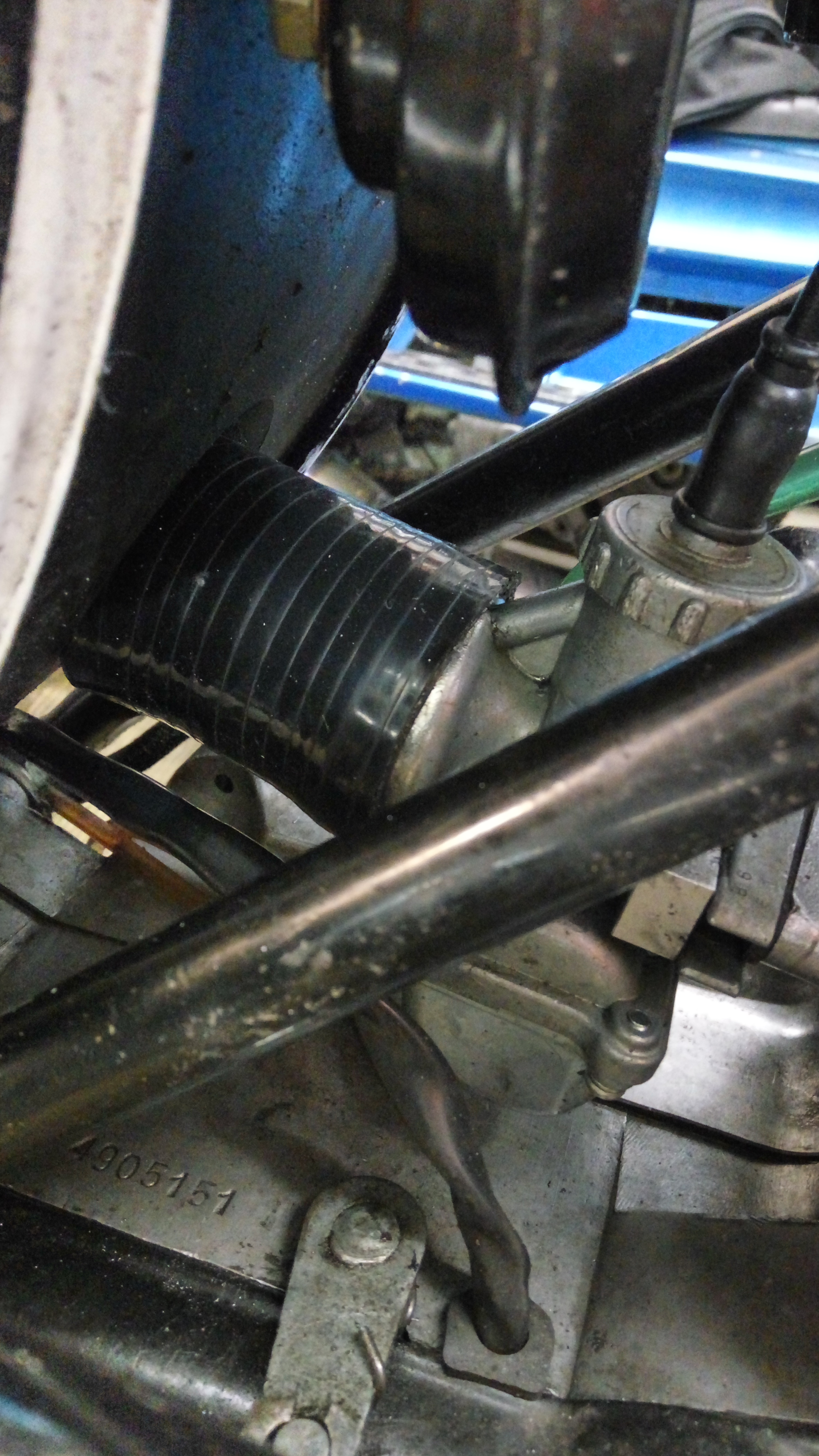

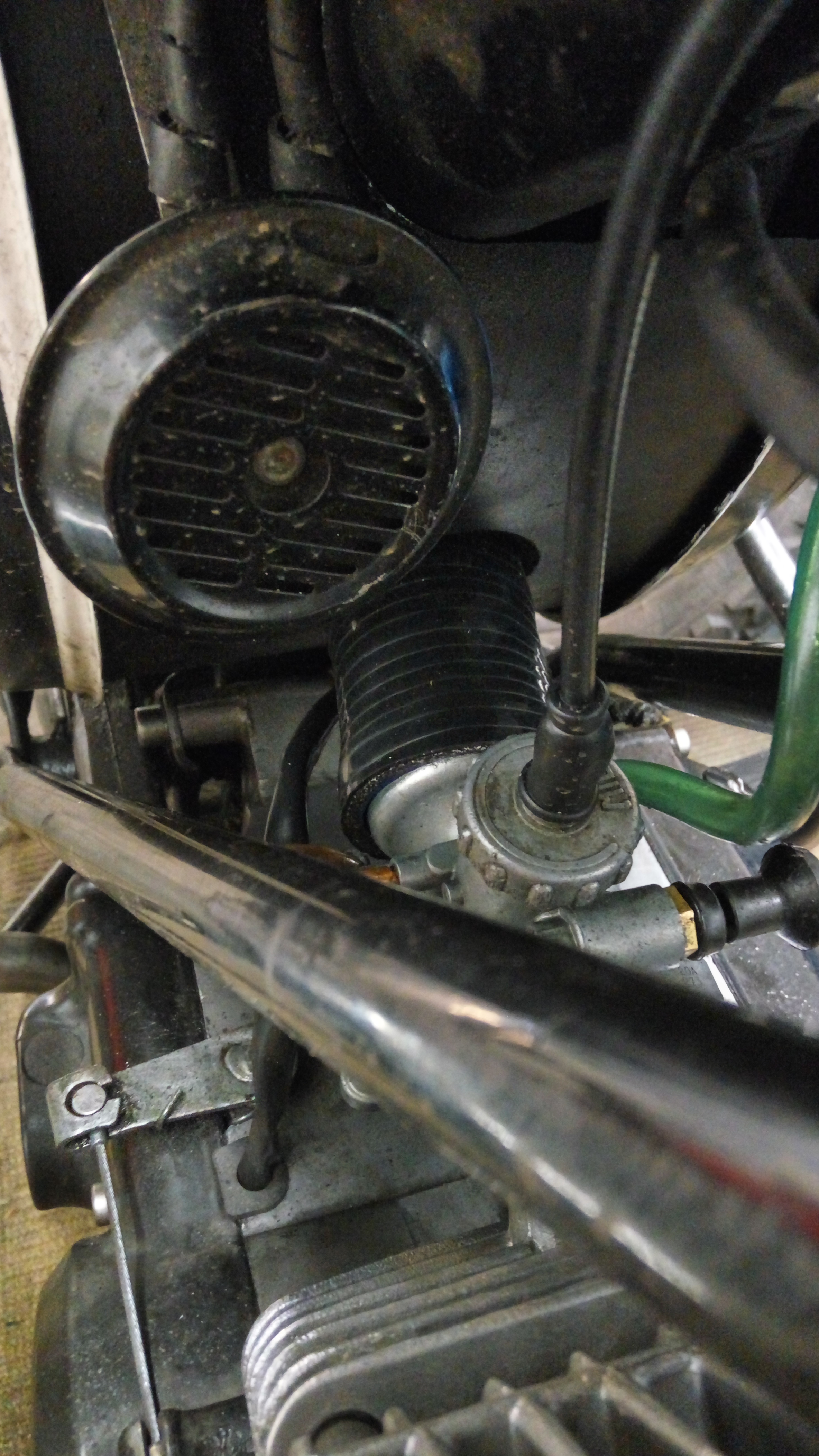

habe den Schlauch heute getauscht und in den Mose-Umbau einen dritten Pilz verbaut.
Funktioniert mit dem Mikuni VM20 wirklich gut, der Motor ist ein wenig drehfreudiger geworden.
Der Mikuni braucht wirklich eine Menge Luft. -
