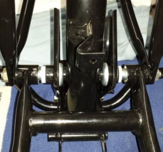

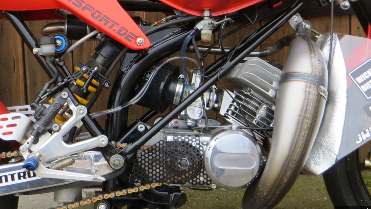

  • Ich weiß nicht, ob da bei der Stino-S51 auch der Platz wäre...
    Zwischen Rahmenfuß und Schwingenquerverbindung an der abgebildeten Befestigungslasche.
    Bei mir ist unten im Überlaufbehälter ein Ablassventil eingebracht, wie beim Kompressor. Ein besseres Bild habe ich leider nicht.
    Auch eine Tankentlüftung/ Überlauf lässt sich dorthin verlegen.
