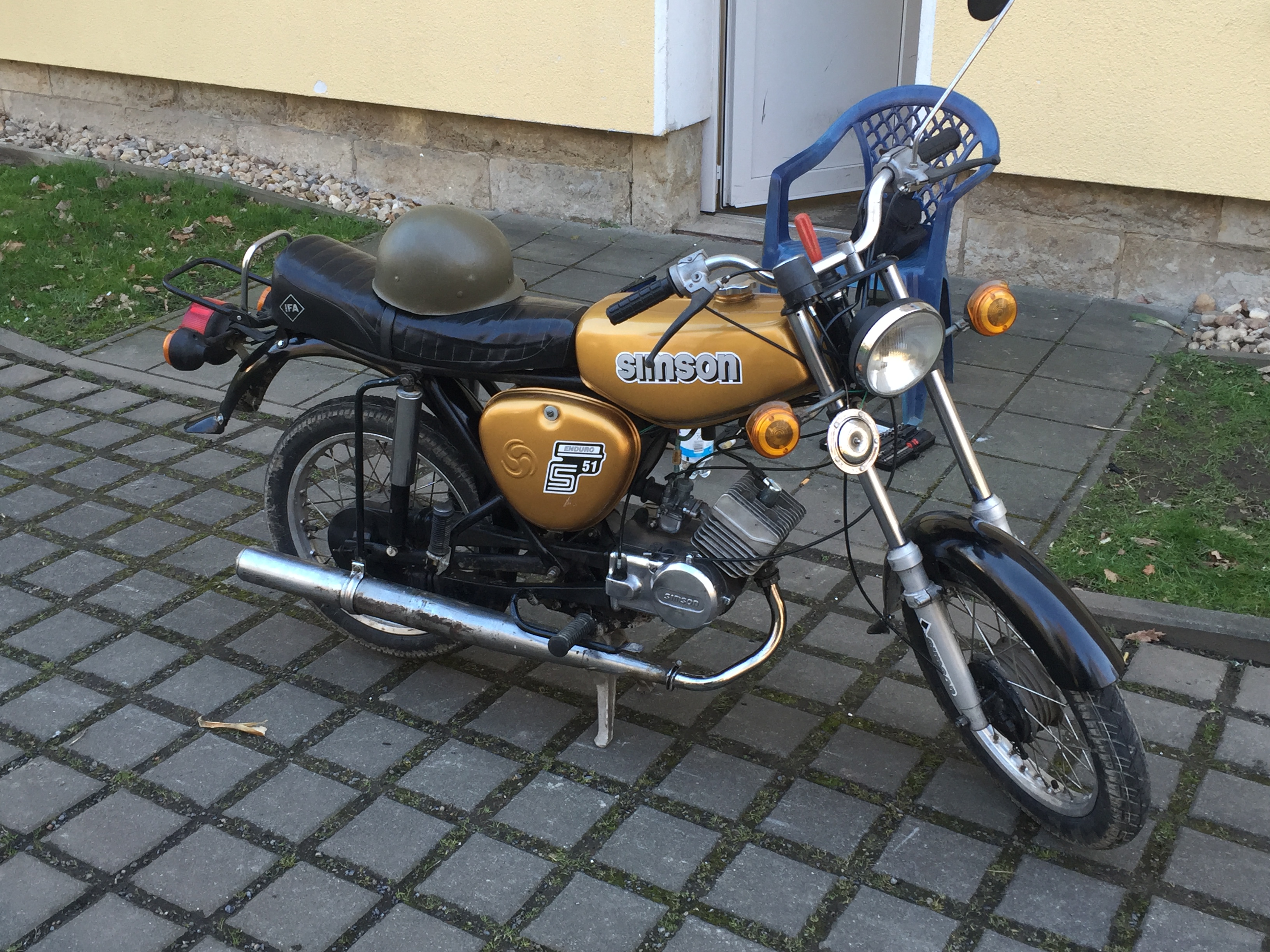

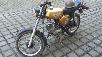

Bin seit etwa 2 Wochen Besitzer einer S51 B1-4, die ehem. eine S51N war. Baujahr 1983
Bekommen hab ich sie im Tausch gegen meine KR51/1 von einen der Mopeds beruflich "aufbaut" (später mehr dazu)
Der hat sie von einen älteren Herrn gekauft, der sie aus Ungarn hatte. Hat den Rahmen erneuert, da der alte verbogen war. Also FIN neuschlagen lassen, alte durchkreuzen. Dann musste sie zur DEKRA, §21 Wiederinbetriebnahme. Hab also eine EBE dazu, mitsamt allen anderen Dokumenten, die das nachweisen.
Mein Problem ist, das die Simme nicht schneller als 40km/h fährt. Hab mittels GPS Vmax gemessen, 37km/h... für 50ccm bissl wenig. Vergaser ist ein 16N1. Kumpel meint, es wäre eine einstellungssache. Allerdings wurde die komplette Zündung erst neu gemacht (6V Unterbrecher, neuer Unterbrecher, neue Grundplatte, Kondi etc) Vorher lief sie extrem schlecht. Fehler haben wir schonmal gefunden, der "Profi" hatte anstatt einer 12V Zündspule eine 6V Zündspule verbaut. Und entweder, er hat den Rahmen nur notdürftig zusammengebaut oder er kann es nicht, jedenfalls sind BEIDE Motorbuchsen ausgeschlagen...Statt einer 6V Scheinwerferbirne war eine 6V Rücklichtbirne drin.
Nun habe ich viel über Ungarn-Simson gelesen, das die 40-50km/h gedrosselt sind. Allerdings hat meine Soziusrasten, Tacho und Hupe (keine originale, hatte mich schon gewundert)
Ebenfalls hat die FIN keine H40 o.ä. Stempel drin. Woran erkenn ich noch, das die gedrosselt sein könnte?
LG Steven
Simson S51 B1-4 Ex-Ungarin

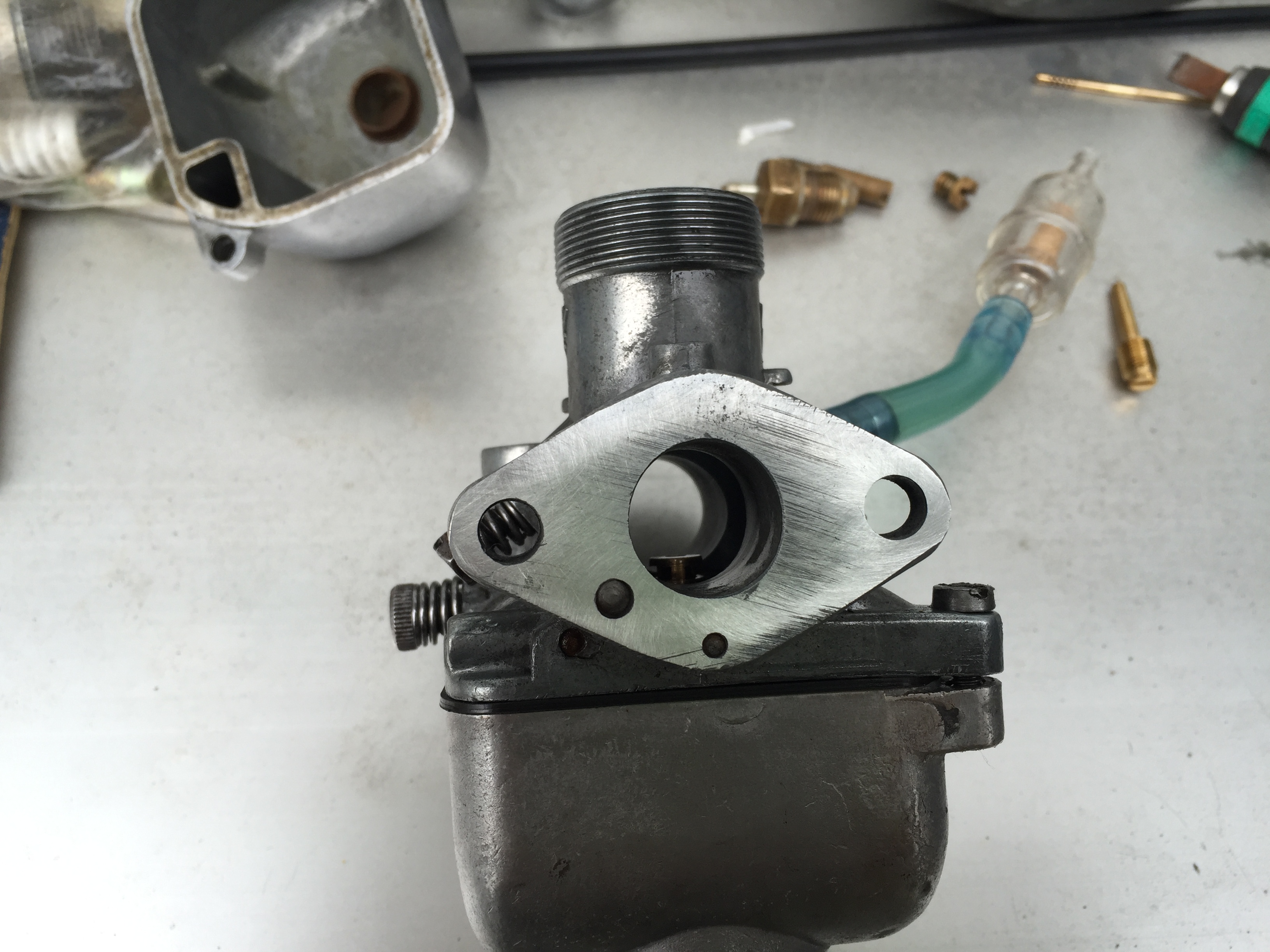

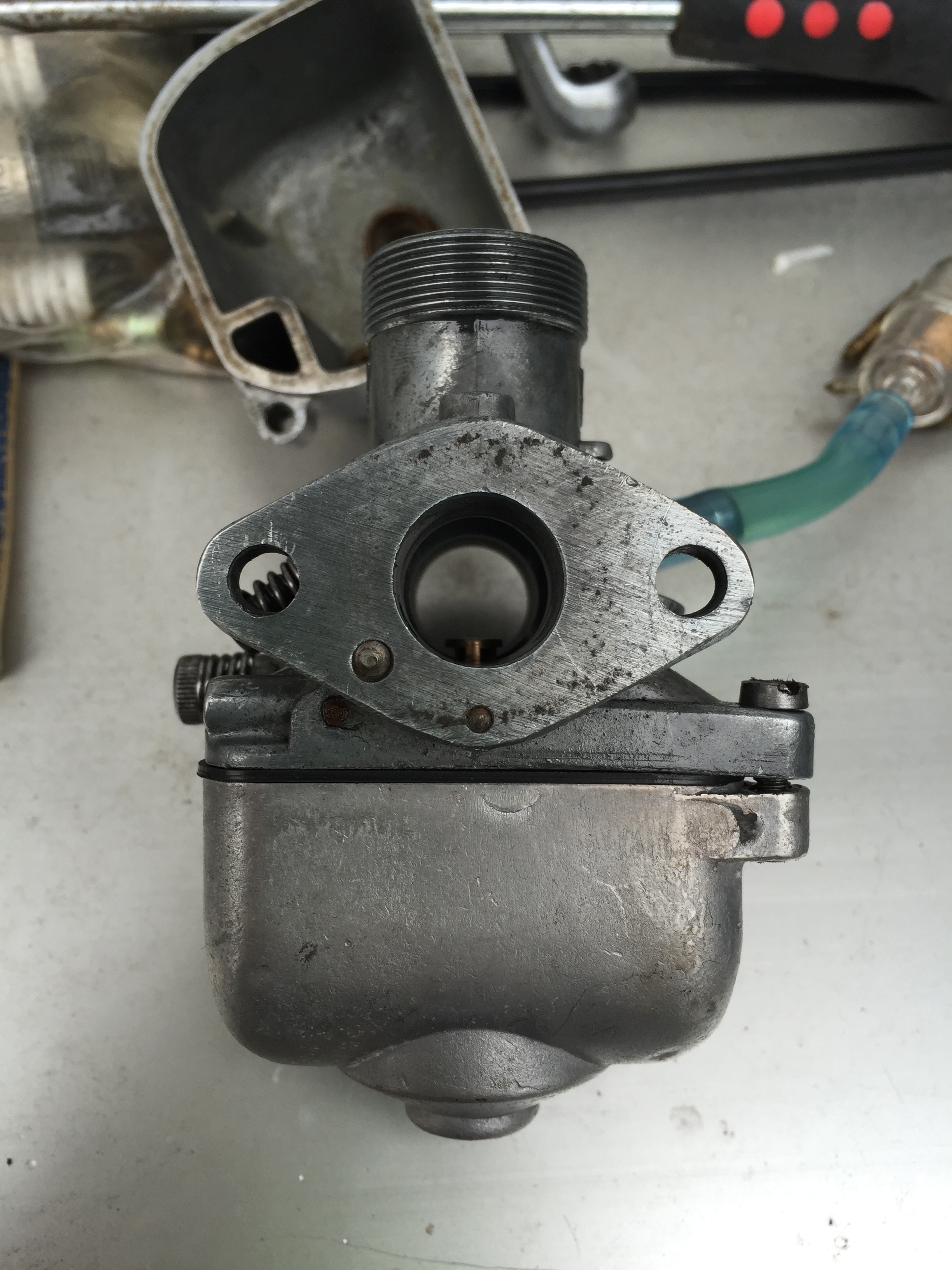

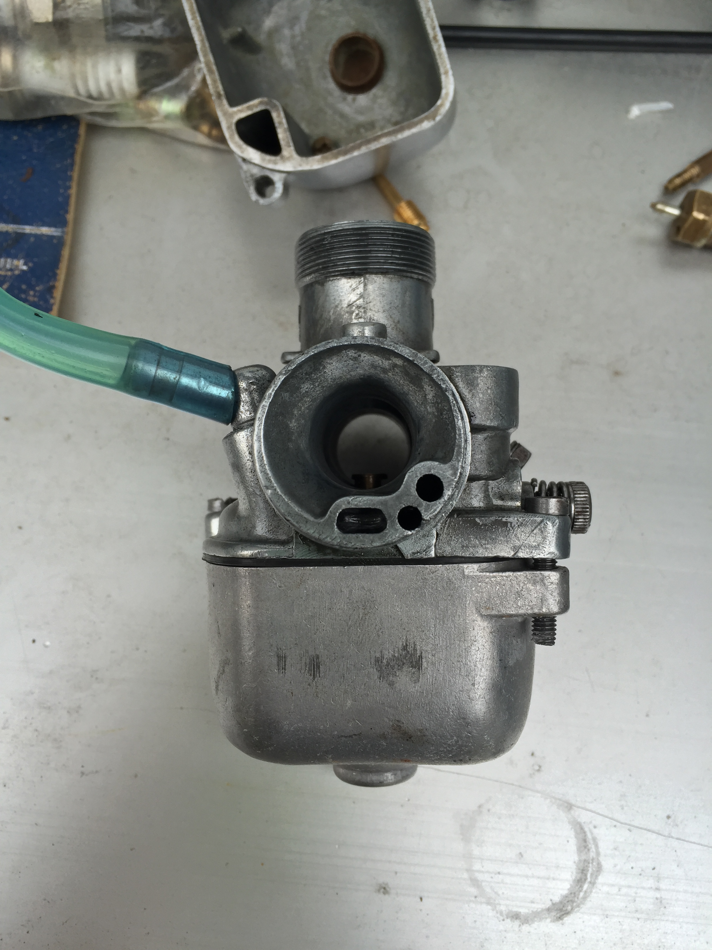

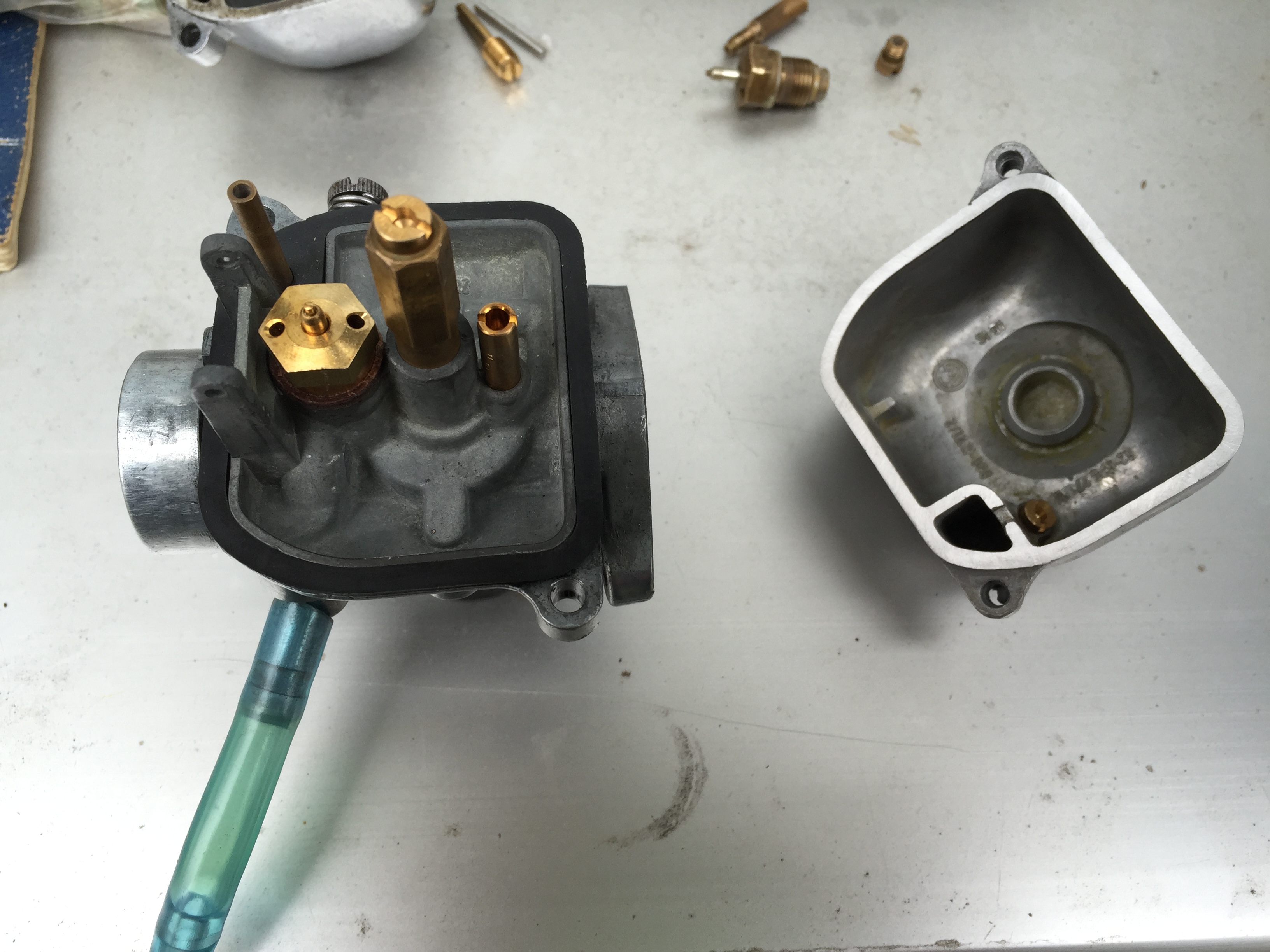

Neu Bedüst, neuen Bowdenzug... Zündung passt soweit. 1,8 v. OT, da öffnet er grade. Hab heute beim fahren so nen komsiches "Mahlgeräusch" im 3. Gang gemerkt... nich so prickelnd...Anbei Bilder vom Vergaser, hab die Dichtflächen mal geschliffen, da die vorher nicht so gut aussahen. Schwimmerkammer dichtet nun wieder schön bündig ab und suppt nichtmehr.
Kann es sein, dass der kleiner als 16mm ist, oder hab ich lange keinen 16er mehr gesehen?
