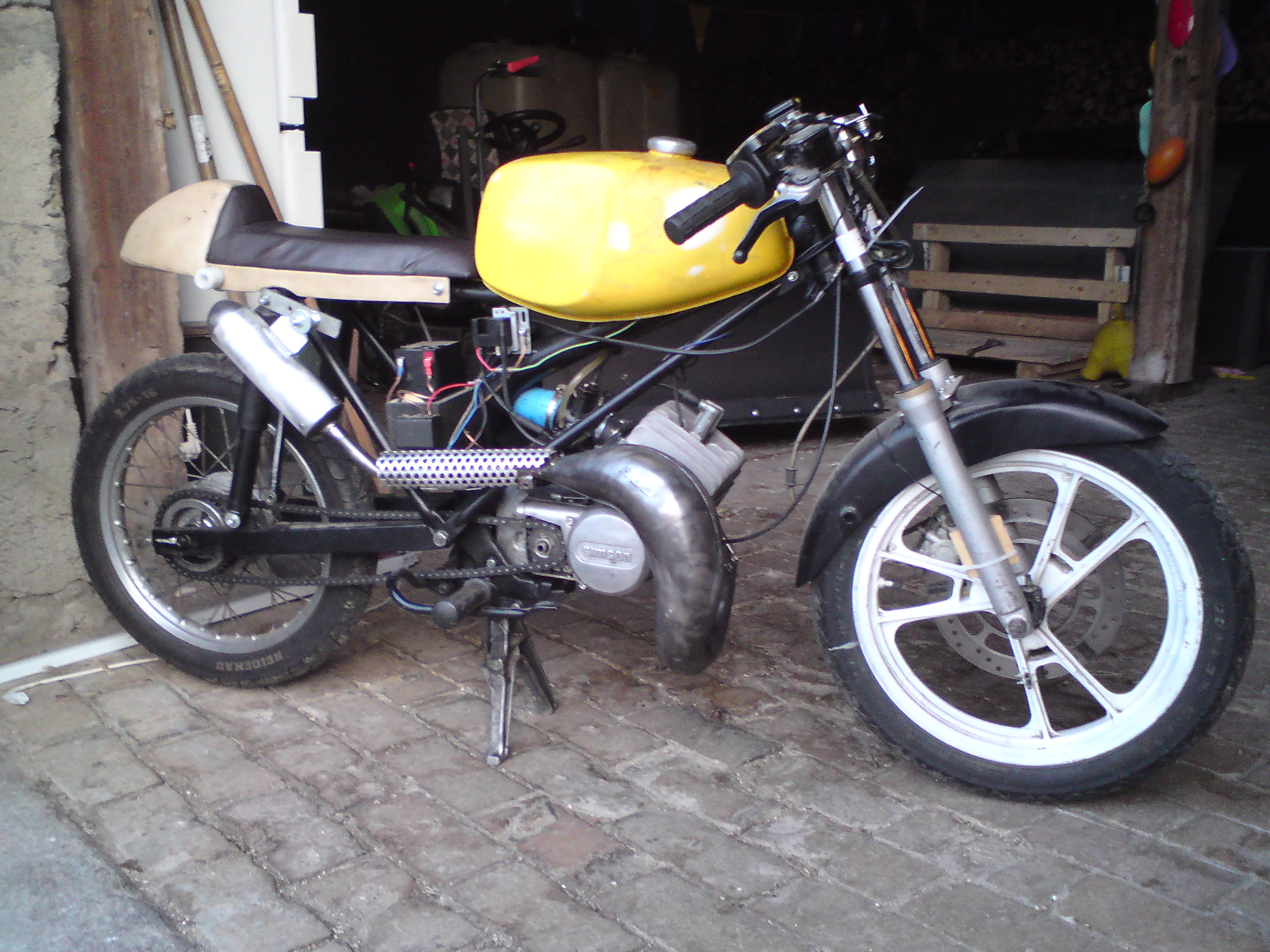

    Es hat ein KTM SX 85 Auspuff von HGS Einzug gehalten.
    Optik ist etwas Gewöhnungsbedürftig, die Bodenfreiheit ist aber deutlich größer
    als mit der anderen Anlage.
    Es wurde nur eine Stelle auseinander getrennt und etwas versetzt, mit einem kleinen Linsenförmigen Blech wieder angebraten.
    Fahren tut es gefühlt genau so wie der andere Püff aber mit besserem Durchzug.
    Bin schon eine Weile nicht gefahren, deshalb täuscht sich vielleicht das Popometer.
    Endgeschwindigkeit ist einen Tick niedriger.
    Der Prüfstand wird es Zeigen.

  • Hallo
    Mit dem Auspuff geht der Motor untenrum richtig gut, man kann im
    4. Gang untertourig Gas geben und er schiebt ohne verschlucken an.
    Oben rum dreht er auch richtig gut.
    Leider musste ich die letzten 400 m der Probefahrt schieben.
    Bei einem Zwischenspurt habe ich plötzlich einen schöne Schwarzen Strich
    auf den Asphalt gemalt, bis ich die Kupplung endlich gezogen hatte.
    Das Ergebniss ist leider ernüchternd.
    Die Kerze sah bei der ersten Probefahrt mit dem Auspuff dunkelbraun aus.
    Auch heute finde ich sie eigentlich ok.
    Der Fühler unter der Kerze zeigte 115 Grad an.
    Die Beschichtung ist an einer Stelle ab und klebt am Kolben.
    Weiß nicht ob es ein Hitzklemmer war oder eine Fremdkörper.
    Bilder
    S 50 LKR
    Einmal editiert, zuletzt von Micha1983 (25. März 2018 um 16:49)
