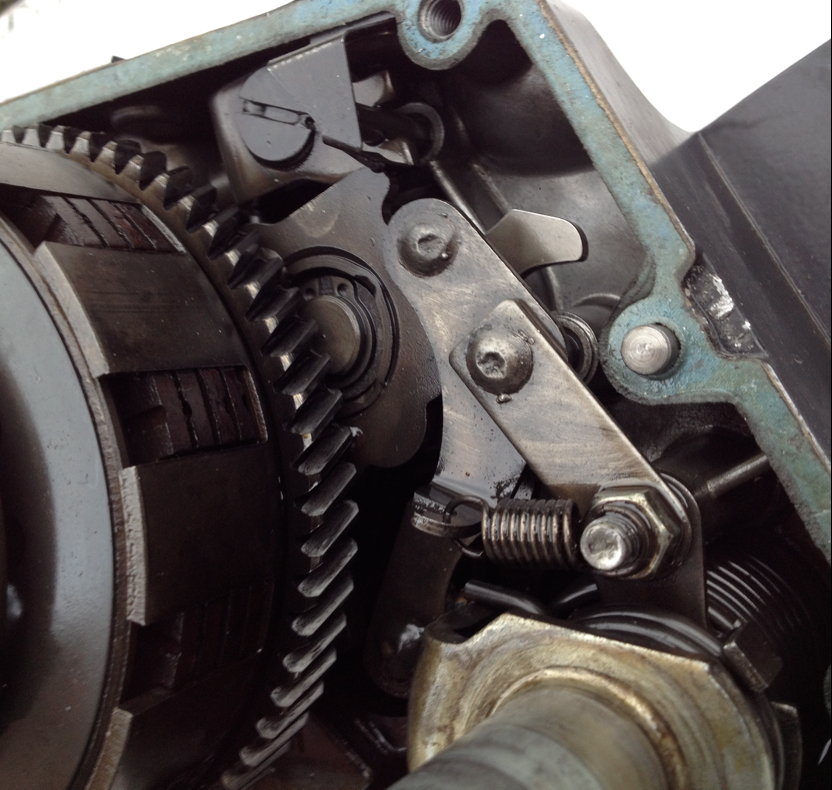

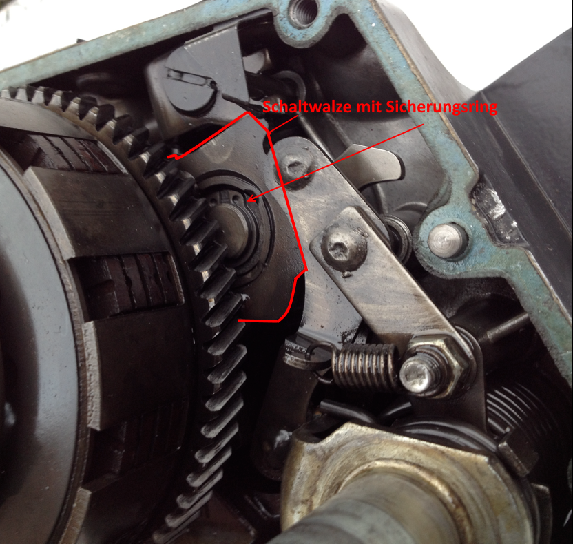

Schau mal nach dem Sicherrungsring an der Schaltwalze.
(halb verdeckt vom Kupplungskorb)
Lässt sich evtl. durch die Öffnung zur Öleinfüllung sichtprüfen. Ansonsten Öl ablassen etc. ...
Vielen Dank schonmal für den Tipp!
Kannst du mir iwi zeigen was der Sicherungsring und was die Schaltwalze ist?
Bin ziemlich neu im Simson Geschäft
Hi,
ich hab jetzt mal nachgeschaut. An der Schaltwalze ist alles in Ordnung, Sicherungsring stimmt auch überein. Was mir aber aufgefallen ist, ist dass eine Schraube da drin locker war. Nach einigen Recherchen konnte ich herausfinden, dass man damit die Gangschaltung einstellen kann, was ja die Lösung meines Problems gewesen wäre...
Ich hab mir gleich mal ein youtube video angesehen, zum Thema Gänge einstellen, aber da ich kein Spezialwerkzeug habe, gestaltete sich das schwierig. ich habs dann mit Hilfe von 2 Schraubenziehern hinbekommen dieses Ding da zu drehen, aber ich bin nicht zu meinem Gewünschten Ergebnis gekommen. Jetzt stimmt kein einziger Gang mehr. Habt ihr mir ein paar Tipps zum Thema Gangschaltung einstellen, oder kennt sich damit jemand im Raum Tübingen aus?

Die Kontermutter von der Schaltungseinstellung war lose oder was für eine Schraube ?
Eine lose Kontermutter könnte die Ursache sein.
Besorge dir erstmal das Werkzeug zur Schaltungseinstellung, sowas hier
