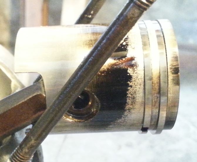

  • Wenn der Kolben dermaßen Blowby hat ist das Öl das geringste Problem
    Blowby hast du immer, nur wenn die Rückstände die Ringpartie beeinflussen durch Querschnittsverengungen in den Ringnuten, kann der Verbrennungsdruck die Ringe nicht mehr ausreichend an die Zylinderwand pressen, am Ende bleiben die Ringe ganz stecken. Also war hier das Öl ursächlich für das hohe Blowby.

  • Der zylinder ist neu gehont mit italkit kolben.
    Das motul800 is mir eigentlich zu teuer zumal ich von den mz406 günstig ein 20l gebinde bekommen hab.
    Was ist den das für ein öl von maxima?
    Beim kopf müsste ich erstmal ein rohling bekommen der bei dem stehbolzenabstand passt und anschließend muss der komplette brennraum gefertigt werden.

    Wie sehen die Kolben aus nach 10.000km, wie verhält es sich mit den Ablagerungen im Brennraum?
