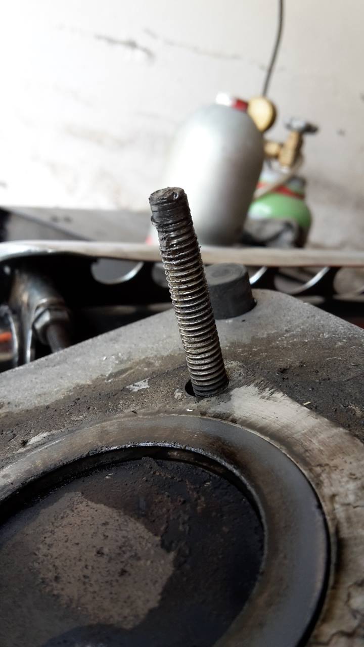

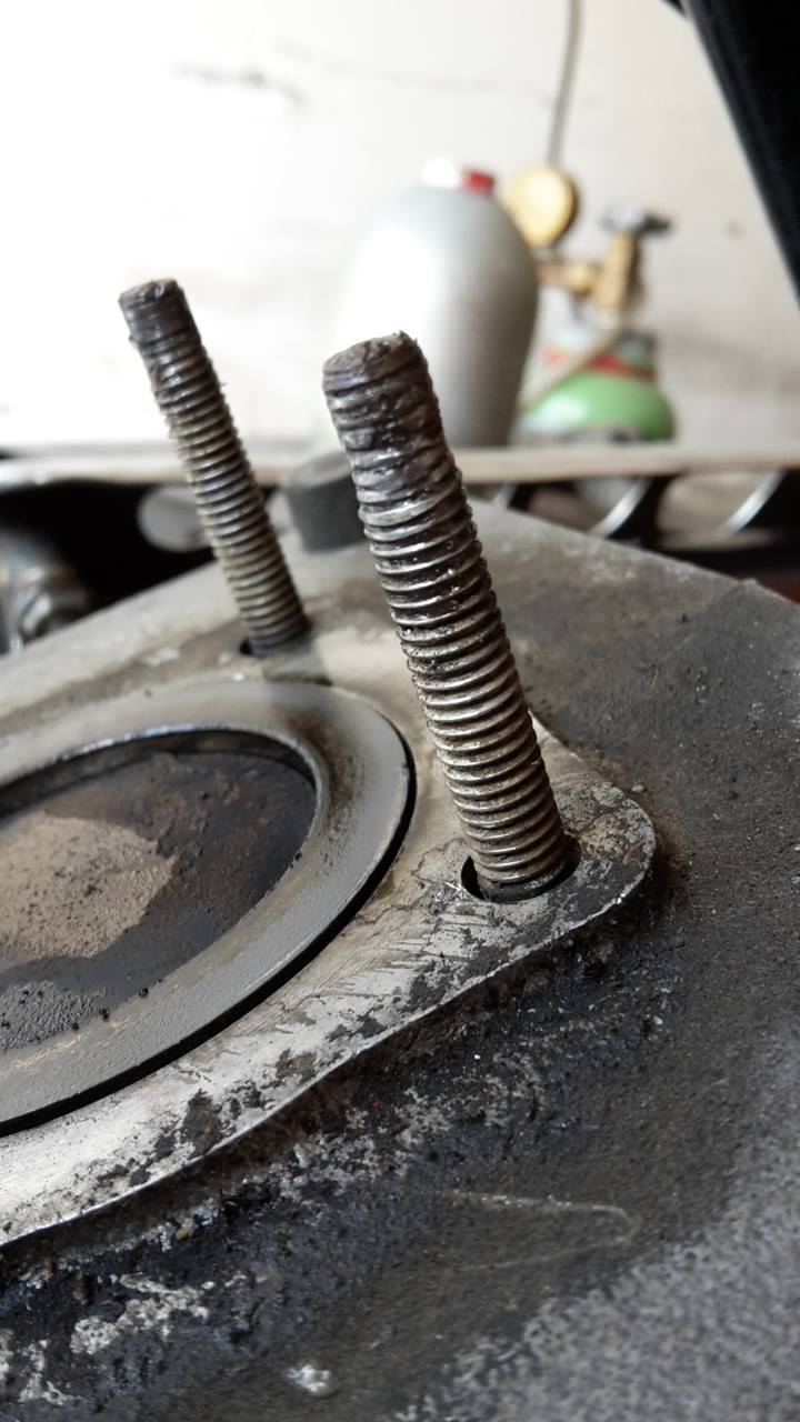

Heute nach ca. 4km Fahrt, wurde sie schlagartig laut und ging dann beim Gaswegnehmen aus.
Bei meiner Rundumkontrolle fiel mir auf, dass sich die hinteren beiden Stehbolzen sich ganz leicht durchdrehen lassen. Somit war mir auch klar, warum ich einen Luftzug bemerkte, wenn ich meine Hand hinter den Zylinder hielt und den Kickstarter bewegte.
Don`t touch a running system!!!!!!!!!
Meine erste Frage:
Kann sich jemand erkläre, wie es zu dem Abriss kam? Habe sie damals (ca 6 Jahre) mit 7Nm angezogen und nun auch wieder.
Hat sich das "neue Drehmoment" und die Hitze womöglich nicht vertragen?
Und die zweite Frage:
Was muss ich beim wechseln der Stehbolzen beachten?
Habe hier noch 4 Stück rumliegen.
Zylinderkopf runter und hoffen das sie nur Zwischen Zylinderkopf und Zylinder abgerissen ist. So sah es vorerst für ich aus, da sich beim reinleuchten der Stehbolzen nicht gedreht hat.
