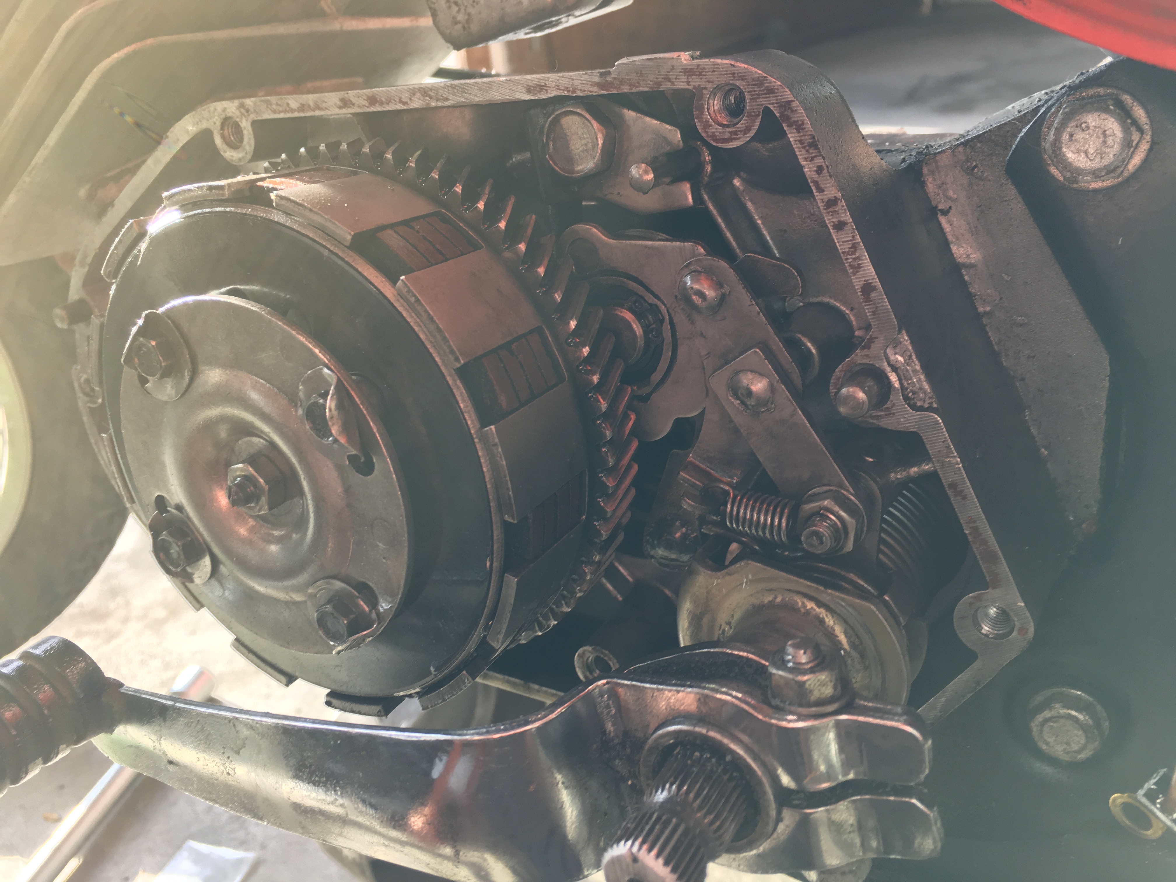

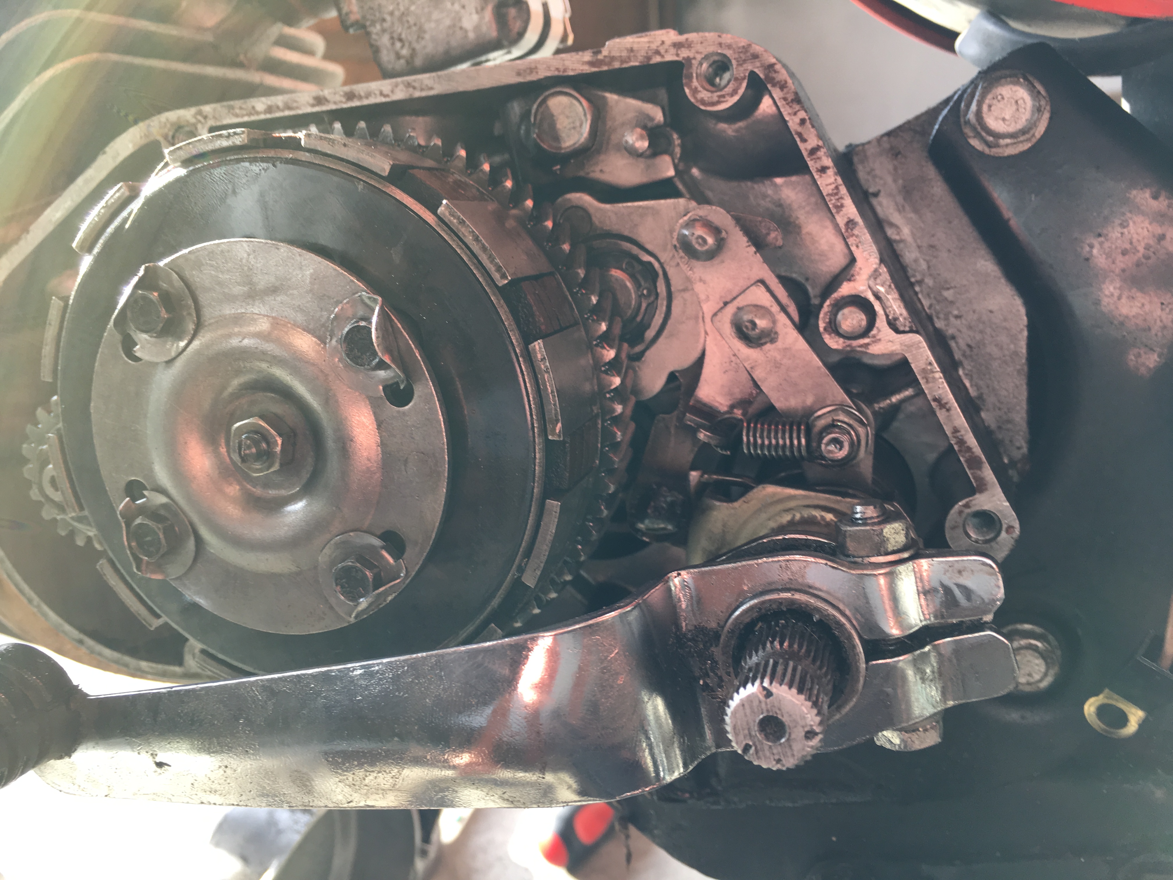

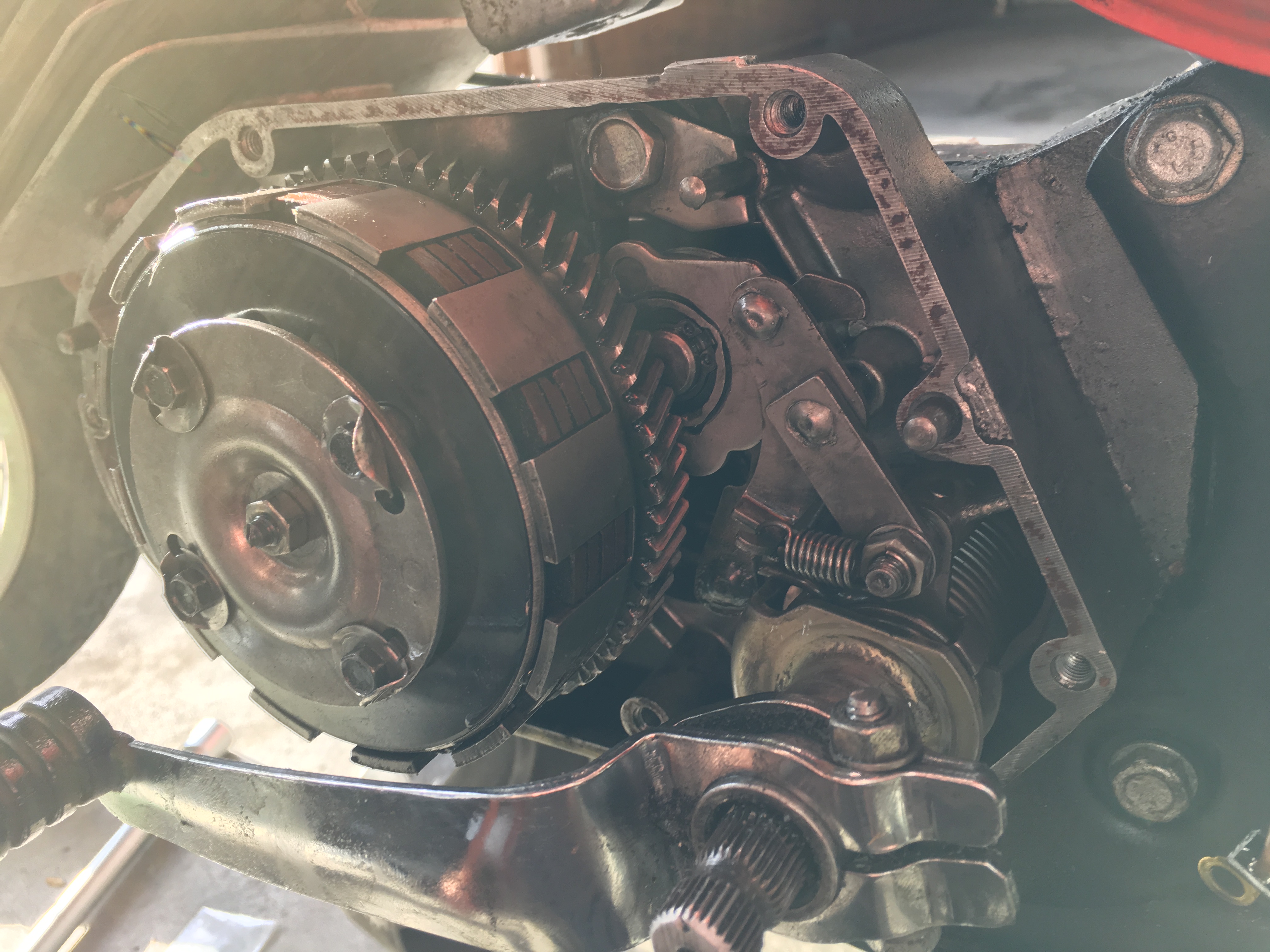

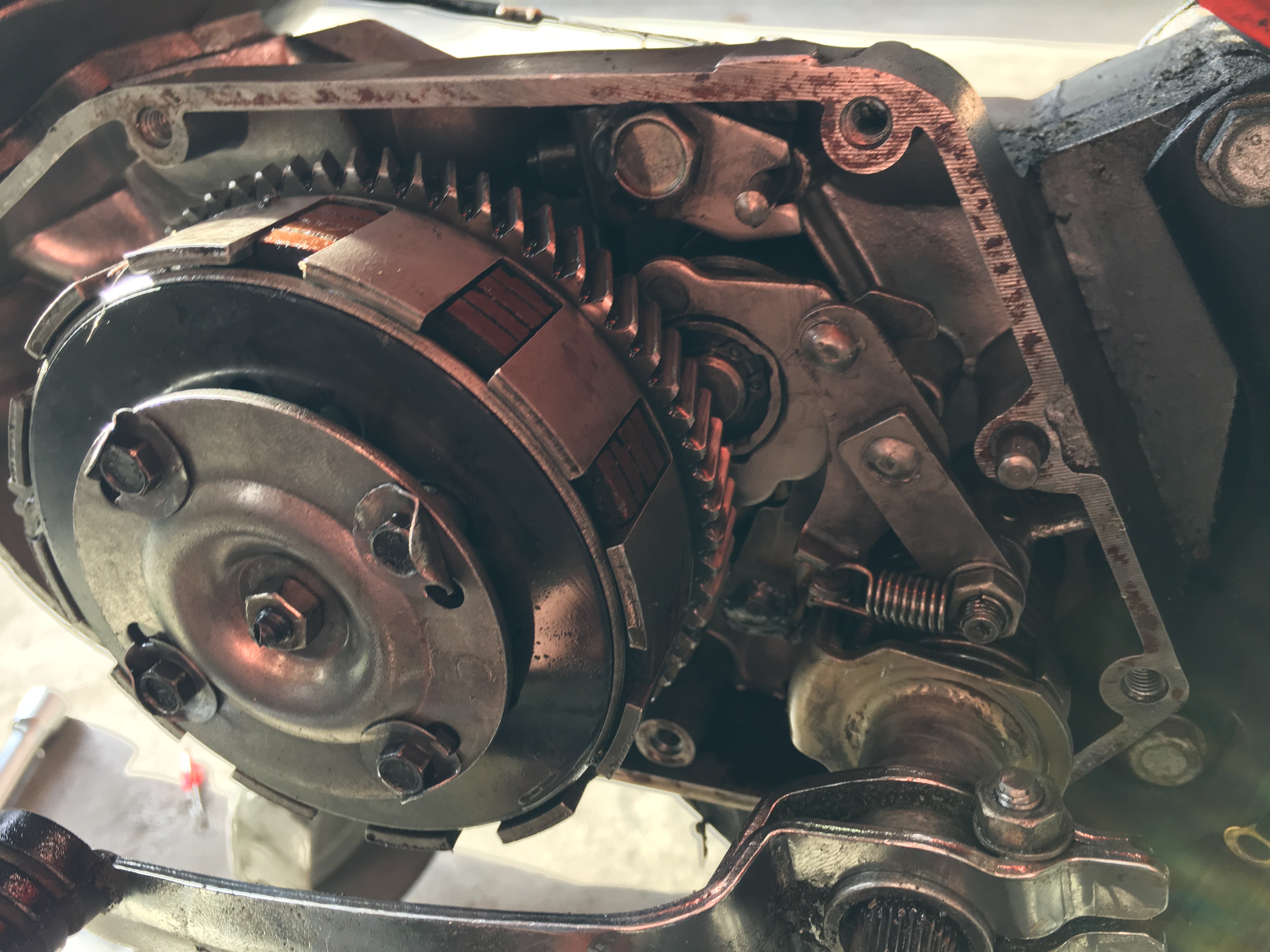

Ich hab jetzt mal Bilder gemacht wie es da aussieht, damit euch vielleicht etwas auffällt.

Wo oberhalb der Schaltwalze der angeschweißte Schraubenkopf ist muss du dagegen drücken in Richtung wo den Steckschlüssel ist.
Mit dein Steckschlüssel drehst du eine Mutter mit Bund die auf besagen Schraube ist.
Damit der Bund an der Mutter immer am Gehäuse anliegt, sollst du dagegen drücken - sonst passiert da nichts an dein Einstelldorn
Speziell wenn den Steckschlüssel du nach recht drehst.Nicht das dein Ziehkeil gebrochen ist, je nach dem wo er gebrochen ist, das passt zu deiner Fehler Beschreibung.
Du hast auch das entsprechende Werkzeug, um diese innenliegende Mutter zu drehen?
Steckschlüssel klingt nicht danach, deshalb frag ich...Gesendet von meinem GT-P3100 mit Tapatalk
Ja ich habe das entsprechende Werkzeug, woran sieht man, ob die Ziehkeilwelle gebrochen ist, und nach jedem verstellen habe ich wieder die Mutter mit Unterlagsscheibe dran gemacht und angezogen, was den selben Effekt wie dagegendrücken haben sollte. Kann man sonst irgendeinen Defekt den Bildern entnehmen?
Von außen sieht man ja die Ziehkeilwelle nicht nur das ende wo die die Betätigung dran geht
Diese sieht man mehr oder weniger erst wenn Kupplung bzw. Kupplungskorb ausgebaut ist.
An der Betätigung könnte auch was ausgelutscht sein.
