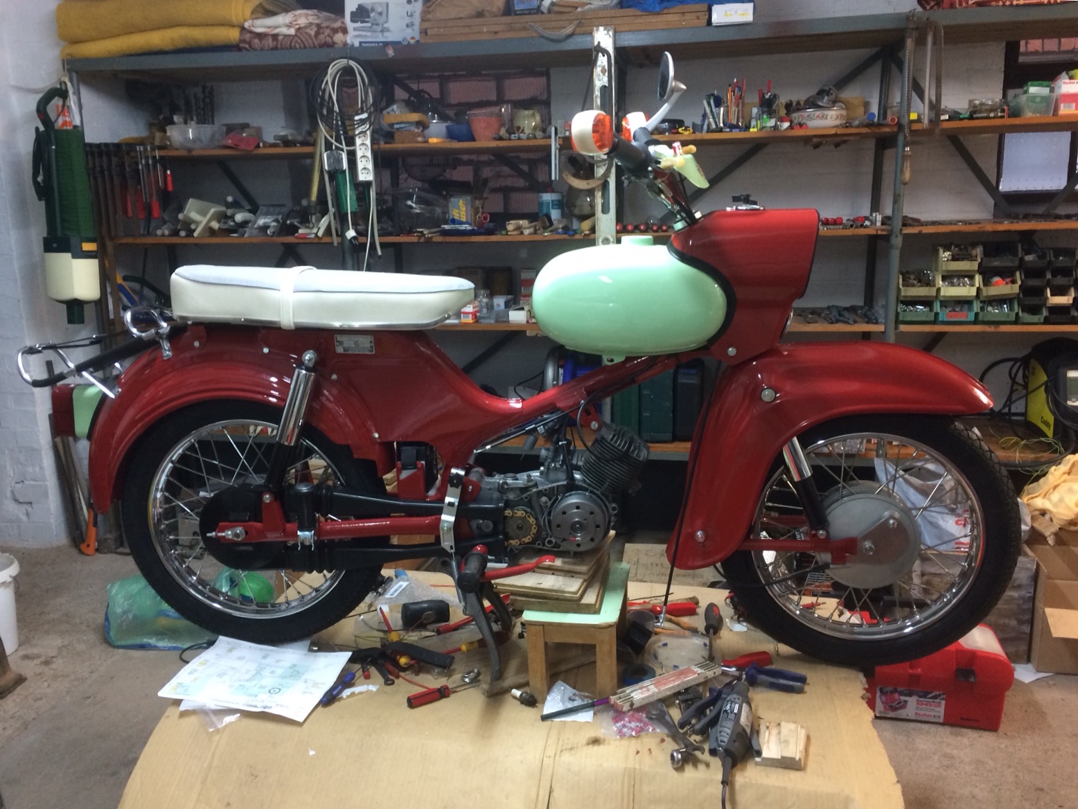

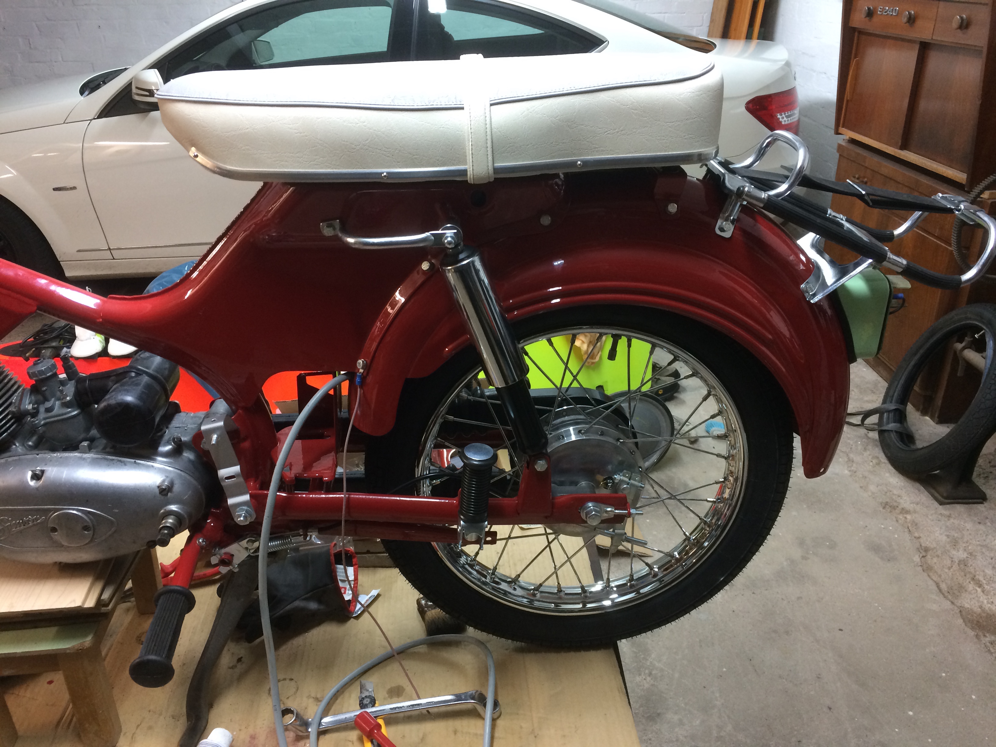

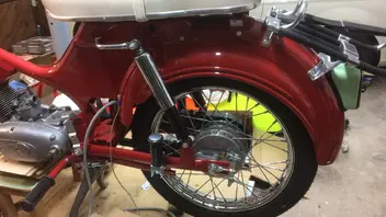

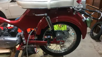

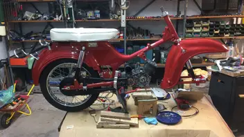

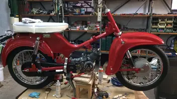

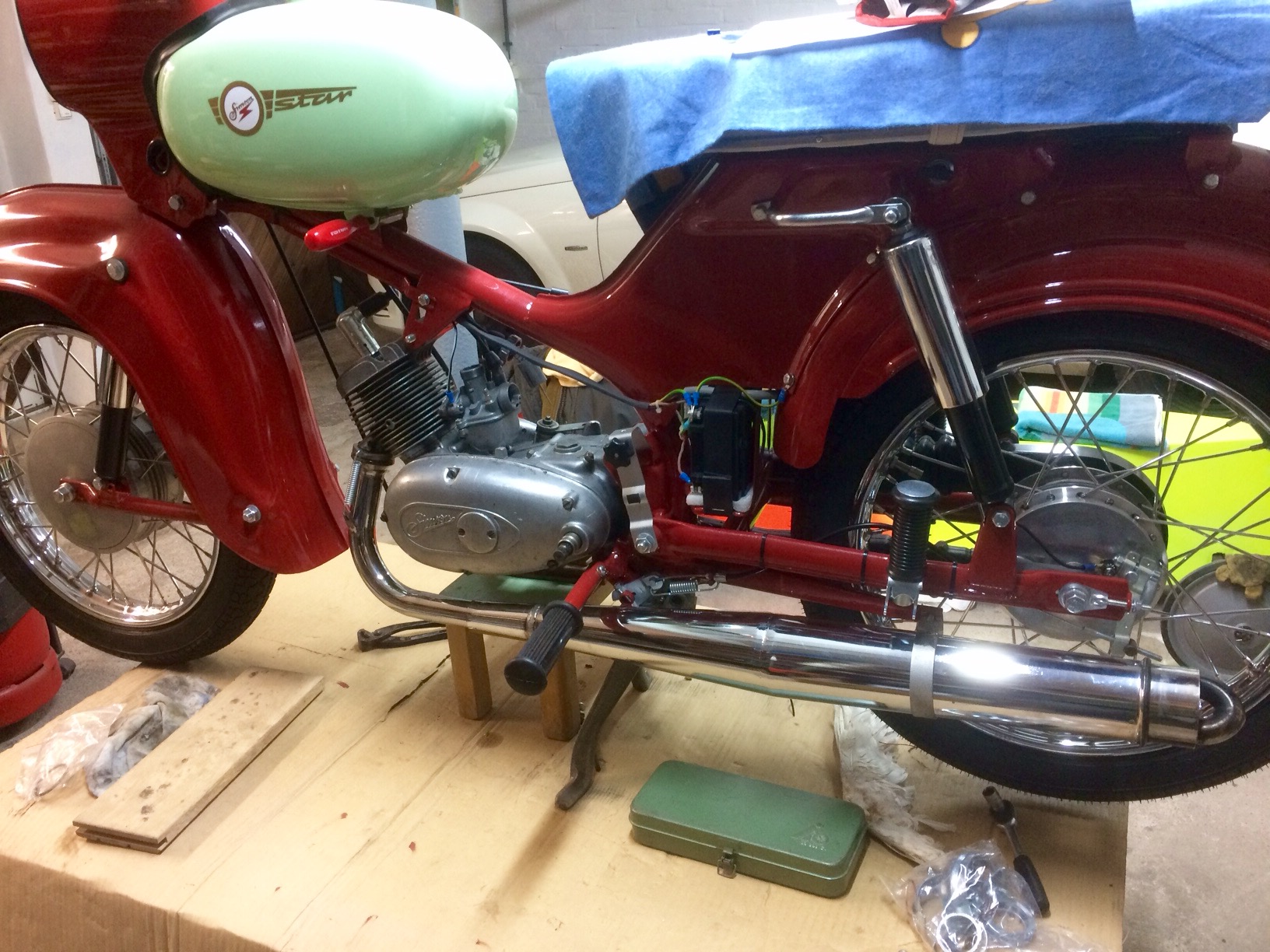

    es ging wieder voran. Wenn auch etwas schleppend. Den hinteren Bereich habe ich soweit fertig. Kette, Kettenkasten und neue (DDR) Kettenschläuche sind verbaut. Geärgert hat mich auch das Gummi unter dem Rücklicht. Ich hatte es von AKF gekauft. Es ist Schrott. Glücklicherweise habe ich das Originale wiedergefunden :D .

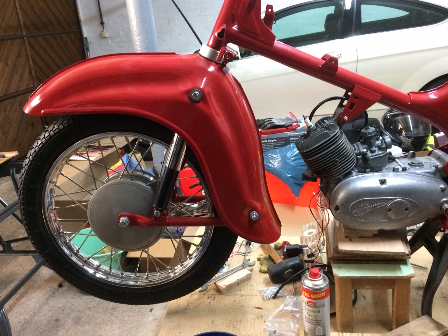

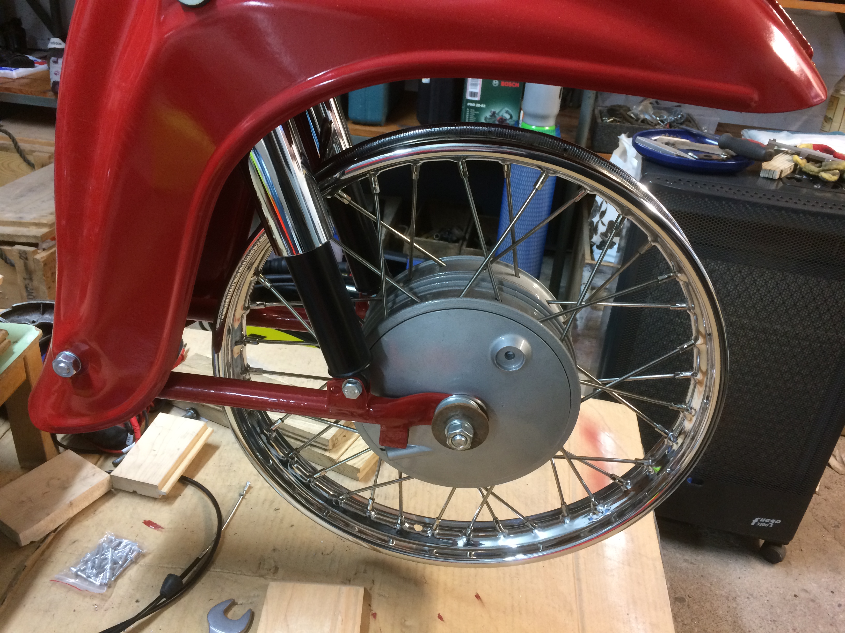

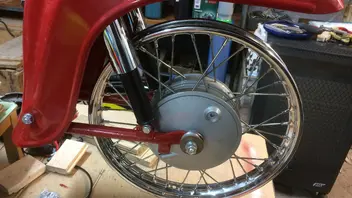

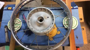

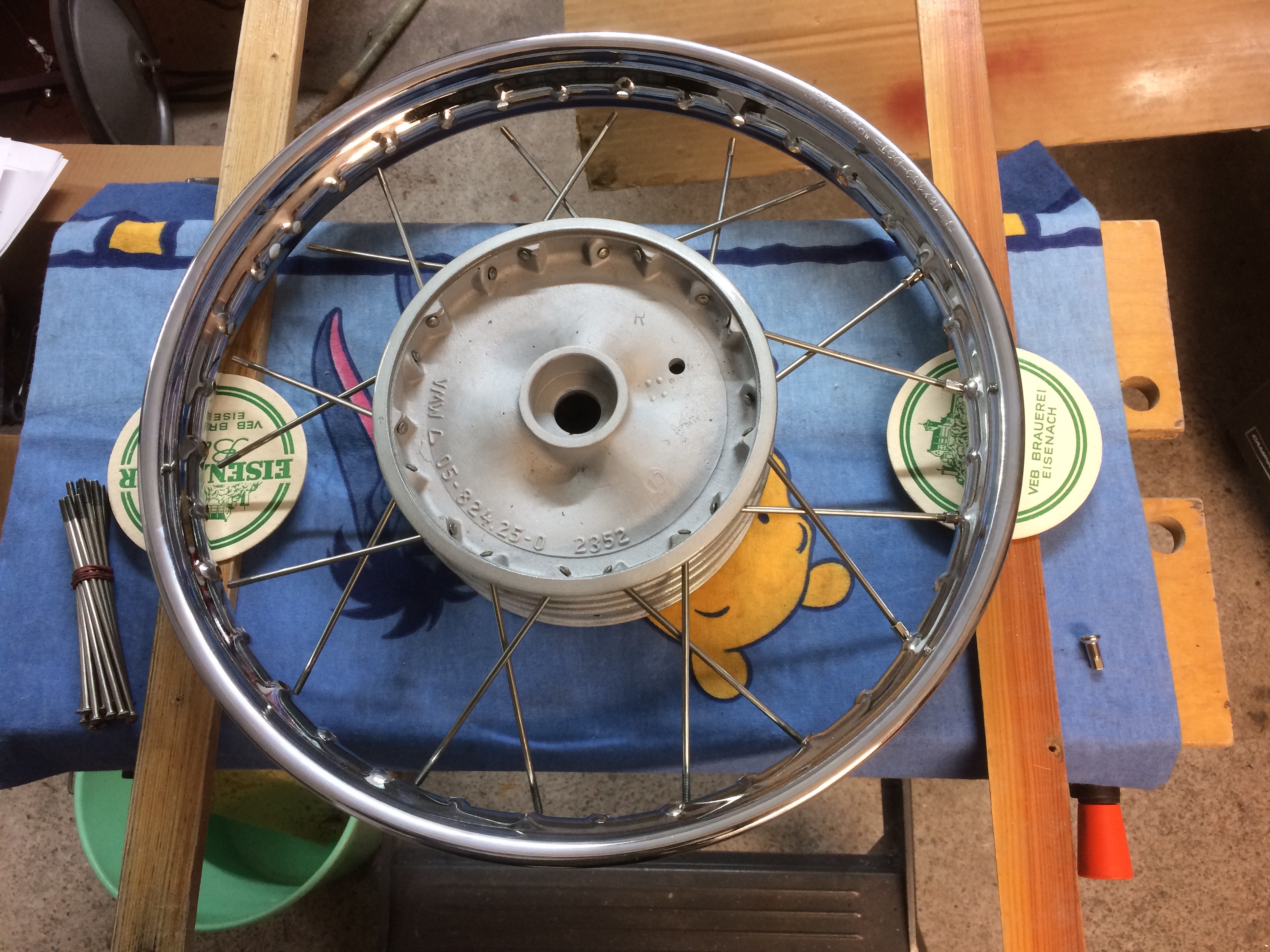

    Große Mühe hatte ich noch mit dem Einspeichen. Wenn man das zum ersten mal macht braucht es seine Zeit. Aber ich habe den Höhen- und Seitenschlag bis auf 1mm raus. Dabei wollte ich die Brocken gestern noch hinwerfen.

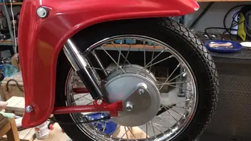

    Allerdings steht das Rad noch nicht 100 prozentig mittig unter dem Kotflügel. Ich denke die Schwinge muss nochmal raus und vermessen werden. Sie ist wahrscheinlich ungleichmäßig aufgeweitet. Da war ich wahrscheinlich mit dem Wagenheber etwas hemdsärmelig in der Hoffnung, das sie sich die Schwinge beidseitig gleich aufbiegt.
    Ich lasse mal ein paar Bilder sprechen. Nach Weihnachten geht es dann hier weiter.
    Frohes Fest. :cheers:

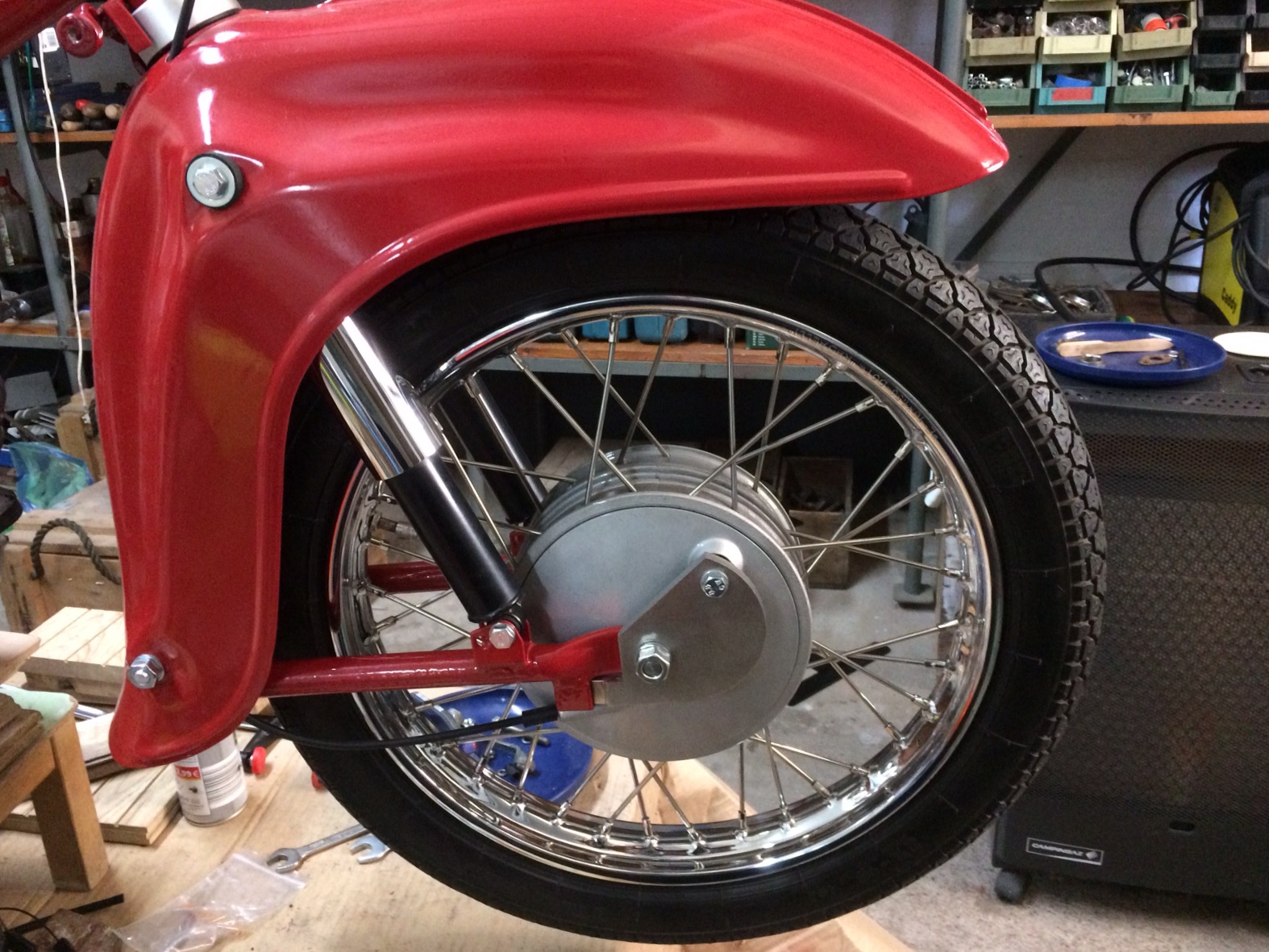

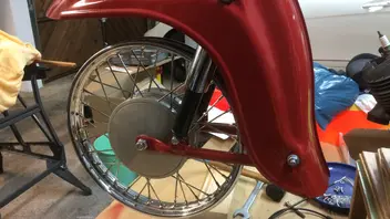

  • Das komplette Bremspaket baut etwas breiter als das original. Ich musste auf jeden Fall die Schwinge ein paar Millimeter aufbiegen. Ich hatte dazu einen Scherenwagenheber benutzt un bin natürlich über das Ziel hinausgeschossen. :cry:
    Ich werde die Schwinge nun ausbauen, vermessen und falls nötig ausrichten. Vielleicht kann ich auch noch 1-2mm vom Bremsschild und Abdeckung abdrehen.

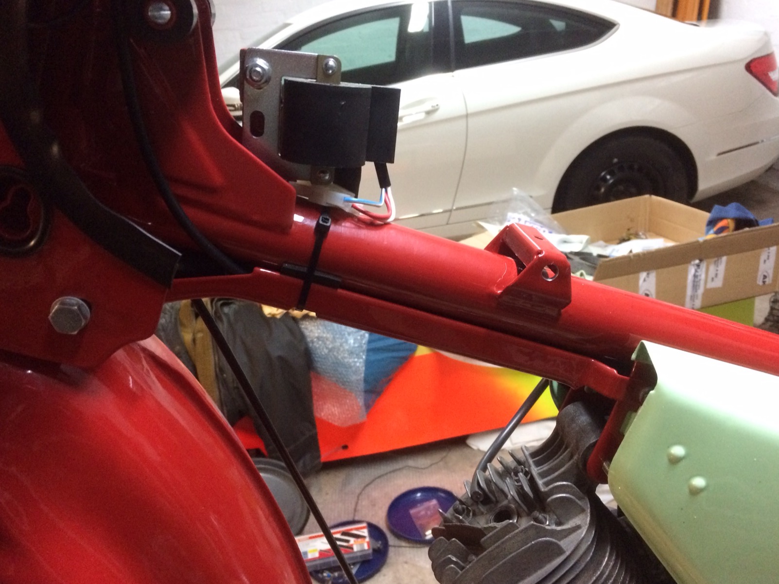

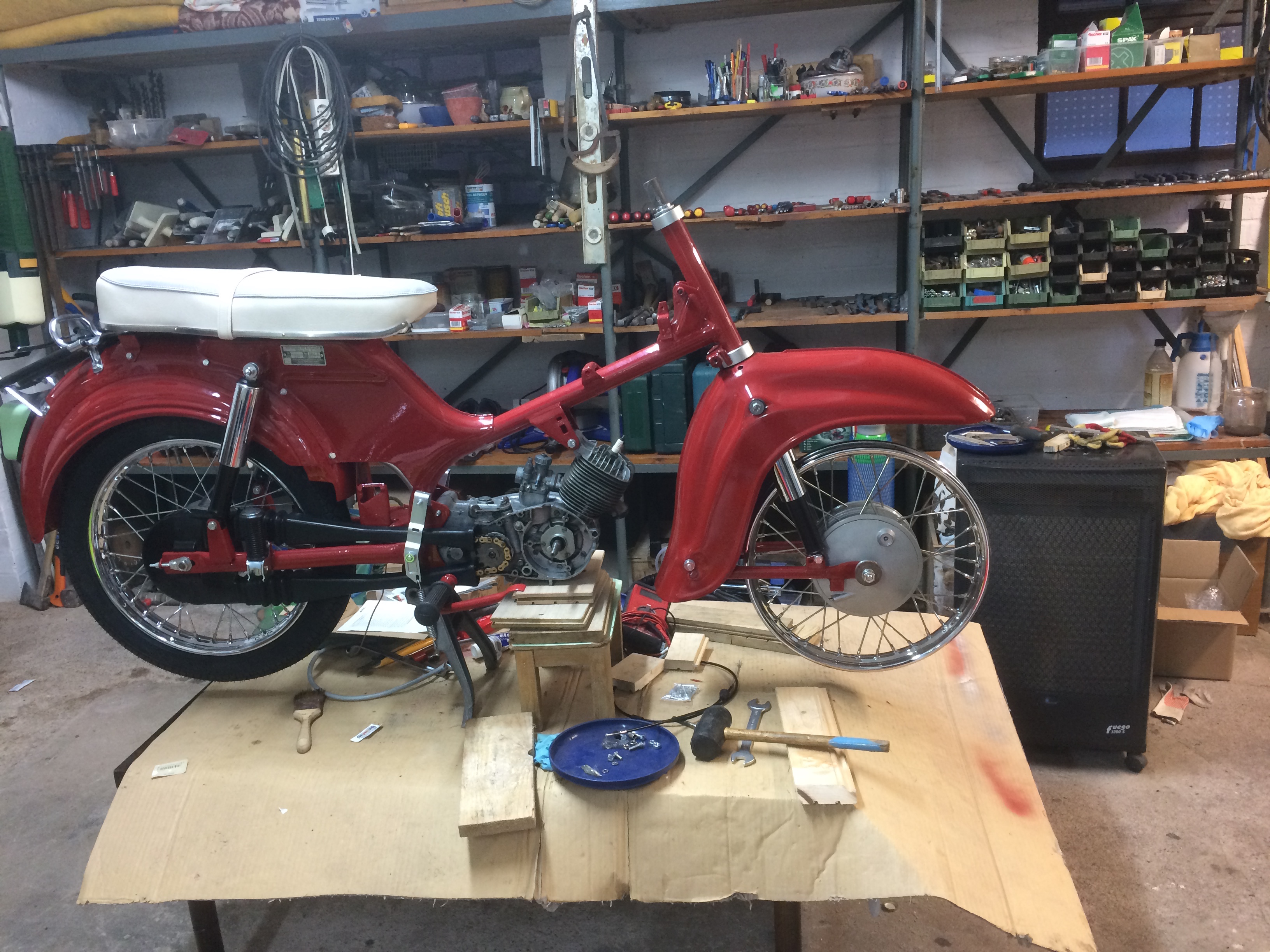

    Der Vorderbau ist endlich abgeschlossen. Stoßdämpfer sind rundum auf 280mm angepasst. So werde ich das mal für den Anfang lassen. Heute habe ich schon mal die Vape Zündung reingehangen, Zündspule und Regler verbaut. Ich habe auch noch das Abdeckblech welches unter dem Rahmen verbaut wird. Weiß zufällig jemand ob da auch der Bowdenzug für die Kupplung mit reingehört?

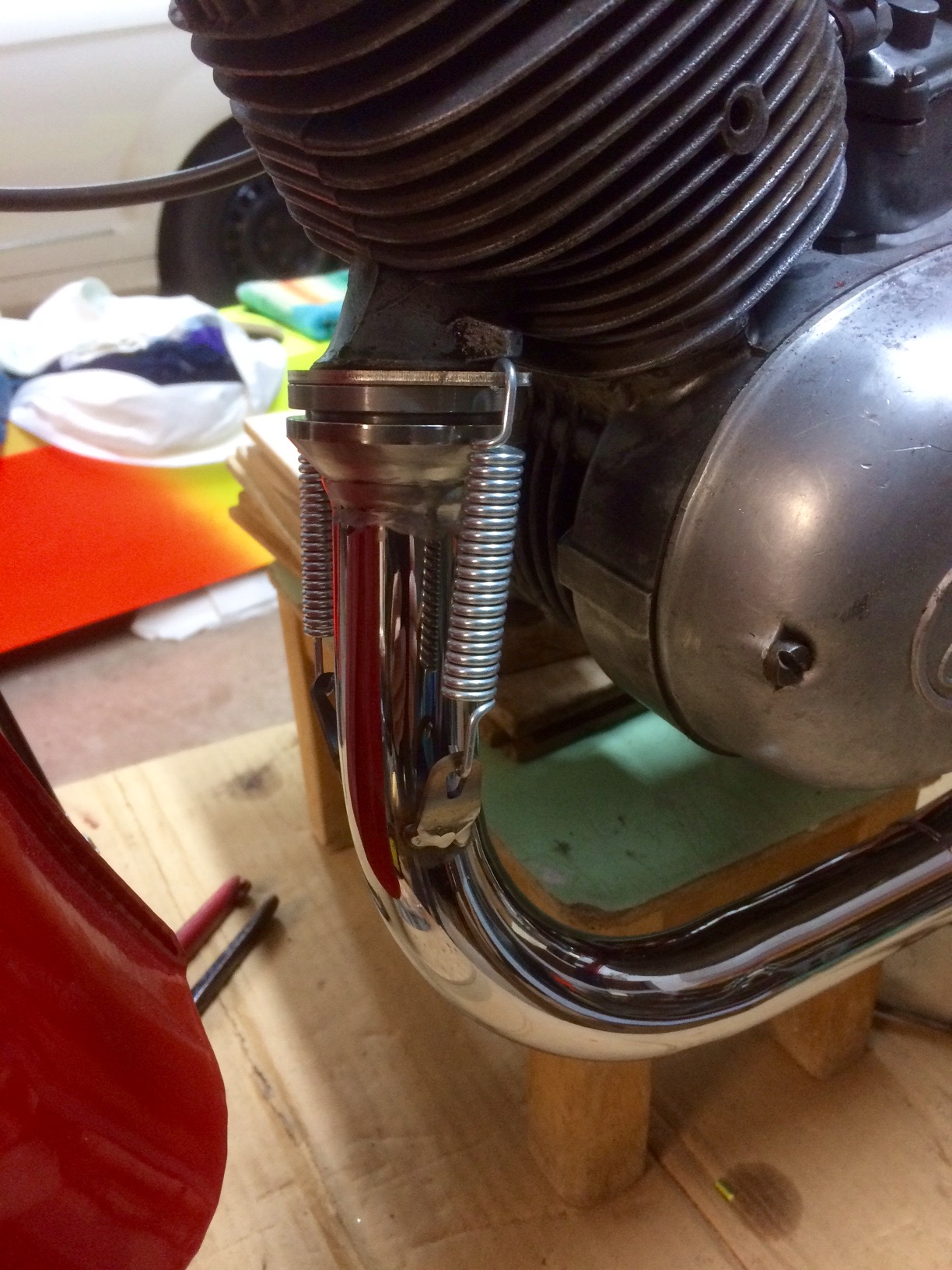

    Als nächstes steht dann ein Luftfiltertuning an. Ich habe noch den original Plastikkasten. Der ist mir aber zu schade zum zerschnippeln. Habe mir jetz ein T-Luftfilter besorgt für den Umbau. Vielleicht hat jemand einen Tip was da am sinnvollsten ist. Der Motor wird entweder ein RZT RS76/3 mit der neuen 44mm Welle oder etwas ähnliches vom freundlichen Forumstuner mit 45mm Welle von LT. Je nachdem was schneller fertig wird. Auf die Welle warte ich nun schon gute 10 Wochen. :cry: Aber egal was es wird. Beide Motoren werden einiges an Luft benötigen.
    Der Auspuff muss auch noch angepasst werden. Ich habe noch einen gebrauchten Daily Race SP. Der ist bereits mit einem Kegel verlängert. So dass ich einen 32mm Krümmer verwenden kann. Der Krümmer bekommt allerdings noch ein ZT Kalottenset.

  • Der Daily ist modifiziert schon echt meeeeega lang. Hoffentlich darf der Krümmer noch ein paar cm abgeben. Hast du das kurze Endstück dazu?
    Der Sperrmüll Star wird ein echter Hingucker!
  • Ja. Der Krümmer ist noch relativ lang. Habe erst 5cm abgeschnitten. Aber ich warte erstmal bis der Motor soweit ist. Abgeschnitten ist schnell. :D
    Das mit dem kurzen Endstück wäre natürlich eine gute Idee. Danke. :thumbup:

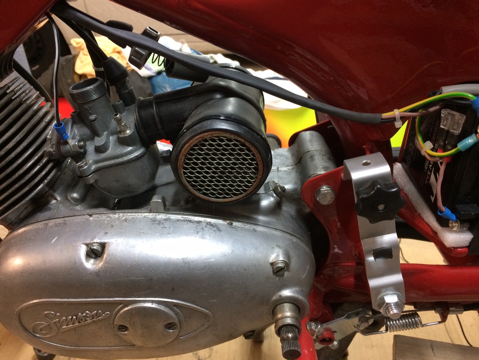

  • So. Gestern habe ich mich um den Luftfilter gekümmert. Ich habe dem T-Luftfilter eine 2. Filterpatrone spendiert und alle Innereien im Gummistück entfernt.
    Die Filterpatronen selber habe ich ebenfalls ausgeräumt und jeweils mit einer zugeschnittenen Luftfiltermatte von ZT bestückt. Vom reinem Durchlass her sollte es gut funktionieren. Ich fürchte allerdings das es recht laut wird.
